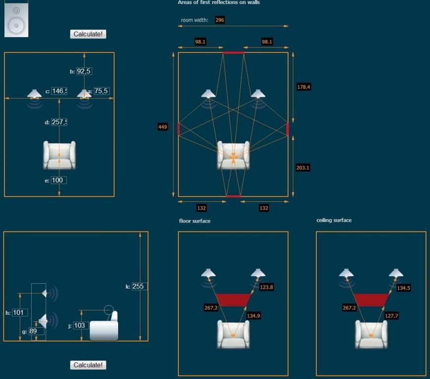

Potrzebuję pomocy dotyczącej wyboru ustrojów akustycznych.
Pokój, w którym obecnie słucham muzyki (jak również oglądam filmy) ma wymiary 3x4,5 a jego wysokość to 2.55m
Jest to pomieszczenie w znacznej mierze użytkowe i spędzam w nim sporo czasu dlatego ustroje powinny wyglądać bardzo estetycznie, na czym bardzo mi zależy.
Potrafię zrobić coś sam, ale muszę wiedzieć co i z czego.
Ze względu na ową użytkowość nie chcę korzystać z paneli z wełny mineralnej - jakie są alternatywy?
Ale do rzeczy: poniżej schemat pokoju w skali z dokładnością do 1cm (otwierając plik w programie graficznym, z włączoną linijką można pomierzyć co, jak i gdzie)

Wyliczenia kalkulatora dotyczące pierwszych odbić.
Odbicia po prawej występuję niestety przy oknie

A co jest problemem?
Pogłosy, słaba konturowość sceny dźwiękowej, kiepski bas, średnicy jest mało i jest sucha, ale to chyba oczywiste przy praktycznie pustym pokoju.
Niestety nie posiadam żadnego sprzętu pomiarowego, a chętnie użyłbym REW żeby zobrazować szanownym kolegom skalę problemu.

Owszem, są tu wszystkie informacje - całe mnóstwo (od kilku tygodni czytam), niestety również sprzeczne ze sobą opinie jak i zwykłe czysto-teoretycznych wypowiedzi, ale na szczęscie jest też masa różnych często wieloletnich doświadczeń przekazanych tu na forum.
Chciałbym zrobić adaptację raz i dobrze bez konieczności działania na zasadzie prób i błędów. Dlatego też polegam na doświadczeniu udzielających się tu osób.
Każde pomieszczenie ma swoistą specyfikę. U mnie jest mało miejsca po bokach, a całkiem sporo na ścianie frontowej i tylnej.
Pewne wnioski wysnute z czytania działu "Akustyka" również mam
Mianowicie ze względu na 1m odległości odsłuchowej od tylnej ściany najoptymalniejszym wyjściem będzie zamontowanie szerokopasmowego pochłaniacza. Pytanie tylko z czego? Jak już wspomniałem wełna odpada. Pianki akustyczne (nie te 30kg/m2 z allegro) są trudno dostępne, ale najważniejsze pytanie to jaka pianka ma najlepsze do tego właściwości?
Sufit również jest goły, ale wiercenie w nim odpada - więc tu ewentualnie ustroje z lekkich materiałów (klejenie) Pochłaniać czy rozpraszać?
Pierwsze boczne odbicia - miejsca mało więc ustroje muszą być wysoce efektywne przy małje grubości - myślę, że max 15cm. I znowu to samo pytanie - pochłaniać czy rozpraszać? Oczywiście biorąc pod uwagę rozkład pomieszczenia i ustawienie głośników.
Pamiętając o zasadzie, że na jednej ścianie pochłaniamy, a na przeciwległej rozpraszamy, za kolumnami i nad TV będą rozpraszacze, tylko jeszcze nie wiem jakiego typu.
Na rezonatory Helmholtz'a też znalazłoby się miejsce na froncie - ale to po adaptacji pierwszych odbić.
Chciałbym jeszcze dodać, że bardzo zależy mi na przestrzenności/holograficzności dźwięku. Wyrównanie poziomów częstotliwości będzie po prostu miłym dla ucha dodatkiem.
Tak więc jeszcze raz - będę bardzo wdzięczny za opinię doświadczonych w temacie kolegów - ja jak narazie jestem na etapie teoretycznym, jeszcze przed etapem popełniania błędów ;)
To się trochę wyklucza. Najlepiej mieć dyfuzory zasłaniające TV podczas odsłuchu.
Użytkownik Szymon powinien doradzić coś z dobrze pochłaniających gąbek.
Czy nie rozważałeś ustawienia na szerszej ścianie? Bo teraz to po lewej masz drzwi, więc kolumnę odsuwasz pewnie o 80-100cm od ściany bocznej i zostaje 1-1,4m pomiędzy kolumnami, a to bardzo mało.
Da się zrobić
Dzięki
Nie da rady - za mało miejsca żeby wszystko poustawiać jak należy
Rozstaw to 146cm - wiem, mało.
W czasie kiedy szukałem optymalnego ustawienia kolumn z ciekawości ustawiłem je tuż przy krawędzi dywanu uzyskując trójkąt równoboczny o boku 2.2m i przestrzennie to faktycznie inna liga. Pojawiły się osobne plany, które obecnie są bardzo zlane. Niestety tak ustawić głośników nie mogę z kilku powodów.
Przemeblowanie pokoju w taki sposób żeby zamienić ścianę tylną na przednią to byłaby ostateczność i wolałbym tego uniknąć więc narazie staram się zaplanować adaptację w rozkładzie obecnym.
