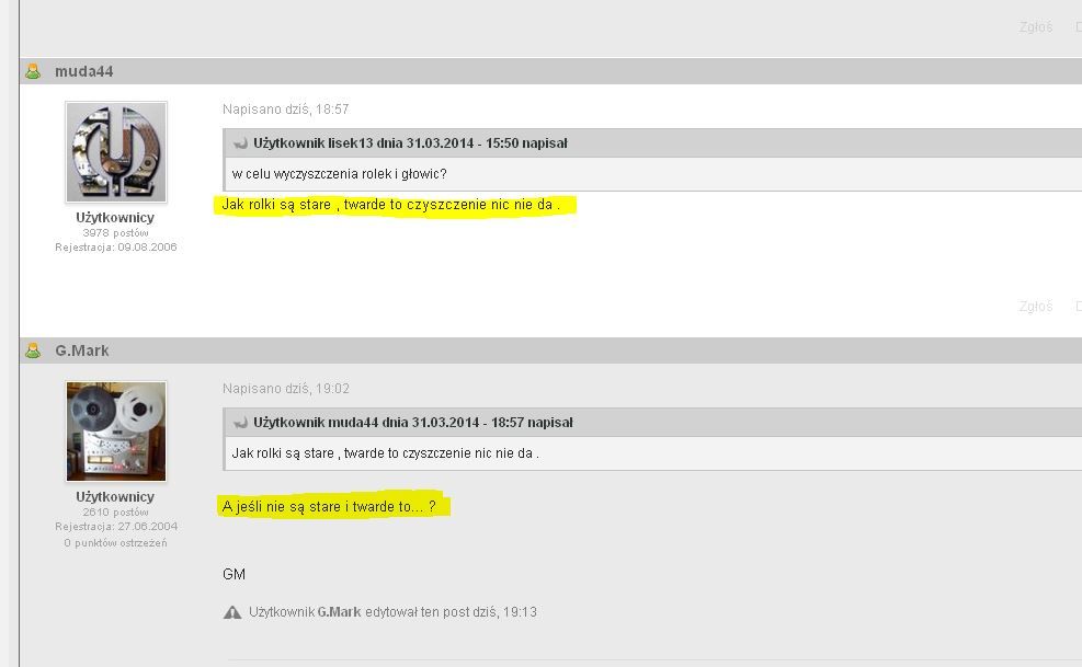

A jeśli nie są stare to... ?
Sam napisałeś

Napisałem jak odłączyć osłonę kieszeni kasety i ani słowa o ew. kondycji rolek.
No i w czym widzisz problem ?
Ty napisałeś jak się dostać do czyszczenia a ja że jak są stare i twarde to czyszczenie nic nie da .
A jeśli nie są stare i twarde to... ?
