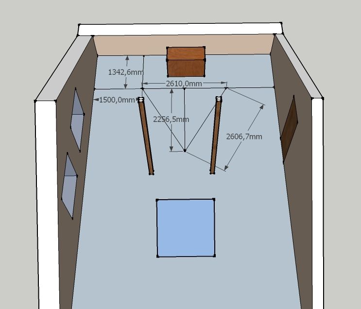

Jest to mój pierwszy temat jak i post na tym forum, tak więc chciałem się przywitać :) Postanowiłem założyć ten temat, bo mam możliwość wykończenia swojego pokoju, który znajduje się na poddaszu. Aktualnie jest on w stanie surowym zamkniętym. Wymiary pokoju są na obrazku, dodatkowo wysokość to około 3,5m (sufit idzie do samego szczytu), a krótsze ściany boczne mają ok. 93cm wysokości. Ściany z oknami i boczne mają 46cm grubości natomiast ta z drzwiami jest działowa (z cegły) ale wiem, że będzie na niej jakaś warstwa styropianu. Na ścianie pod drugiej stronie od biurka znajduje się okno w dachu troszkę wyżej niż te normalne okna.
Chciałem zapytać Was co można zrobić aby na tym etapie tzn. wykańczania ścian, dachu i podłogi aby uzyskać jak najlepszą akustykę ? Na co zwrócić uwagę ? Jakich materiałów użyć ? :)

Możesz jeszcze dorysować dach.
No właśnie nie wiem jak dorysować dach pod skosem w tym programie (Sweet Home 3D) :P

Przez te dwie podpórki dachu raczej odpada siedzenie tak aby mieć je pomiędzy słuchaczem, a kolumnami. Pozostaje zmieszczenie się w połowie pomieszczenia. Teoretycznie jak odsuniesz kolumny na 130cm od tylnej ściany to w tym miejscu jest 170cm wysokości do skosu i można ustawić je w trójkącie równobocznym o boku 260cm.
