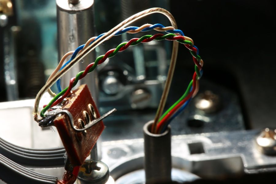

Wymienilem juz na nowy orginalny pasek ,nasmarowalem lozysko.Stolarz robi ze sklejki podstawke okolo 3cm Teraz biore sie za wymiane kabla. Znalazlem servisowy opis modernizacyjny by rozdzielic mase ramienia od ekranu przewodu sygnalowego i polaczyc osobno z masa czy w tym wzgledzie mozna liczyc na jakies sugestie? Wrzuce kilka zdjec moze bedzie" jasniej"...:)

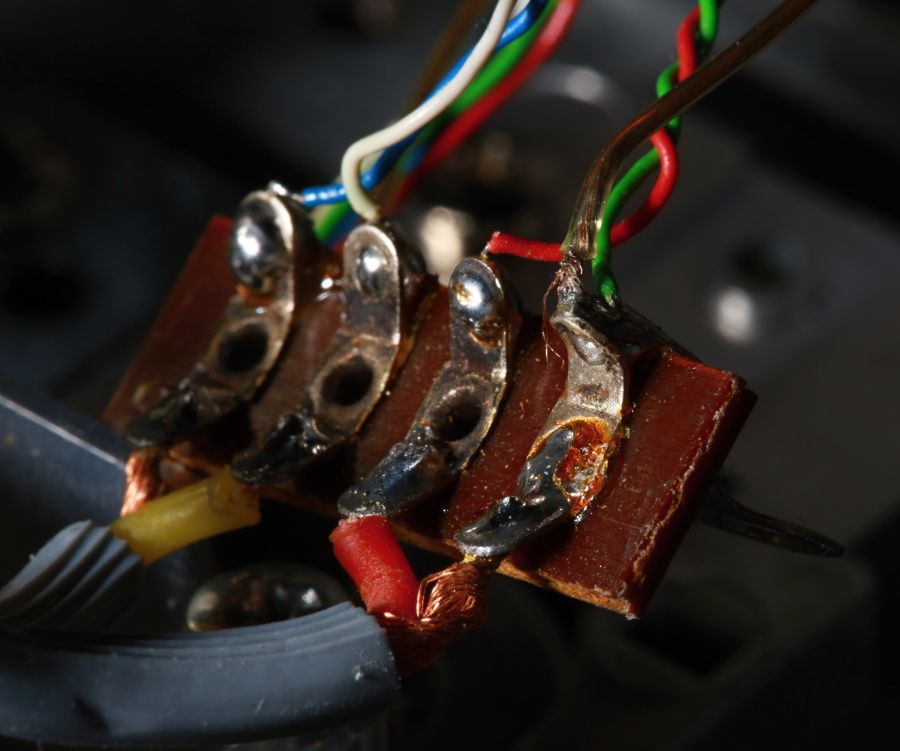

Nie wiem co to za kabelki wychodzą z ramienia ... wymieniałeś je sam? Cos za sztywne/grube mi sie wydają.
Taka modyfikacja zawsze ma sens.
Oddzielenie masy sygnałowej (i ich wzajemnie od siebie) od masy gramofonu/ramienia.
Można wtedy dodatkową masę ramienia wypuścić dodatkowym przewodem albo puścić ekranem kabla i na końcach wyprowadzić przewody pod śrubkę GND w preampie.
Coś jak tu:

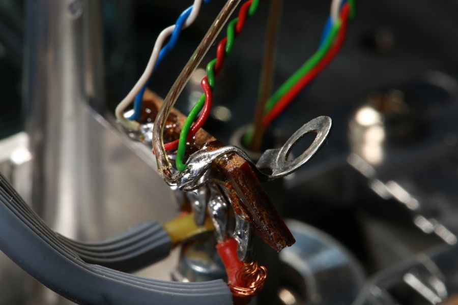

Latwo nie bylo ...ale pierwszy etap czyli wymiana kabla " odfajkowana"...

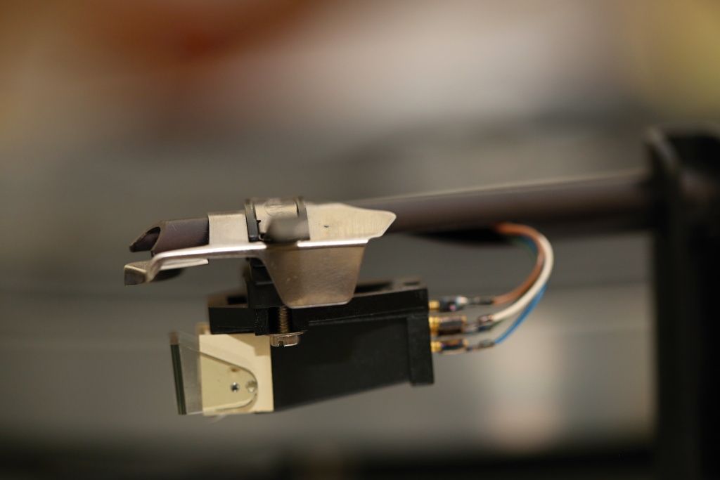

Na 1 zdjęciu - takie naciągnięcie i skręcenie kabli wychodzących z ramienia nie jest zbyt szczęśliwe. Może zakłócać pracę ramienia.
Hidden Content

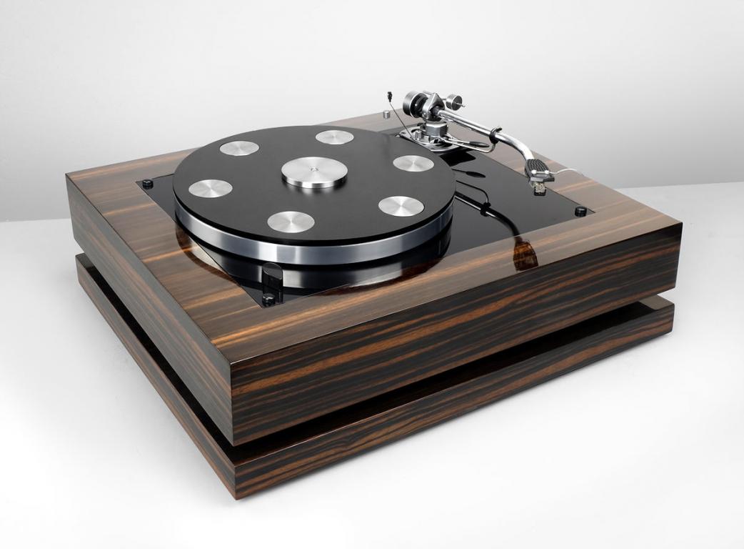

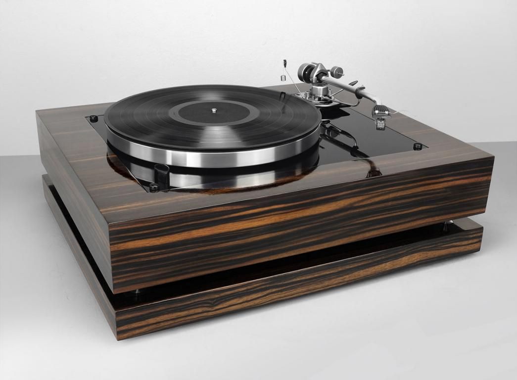

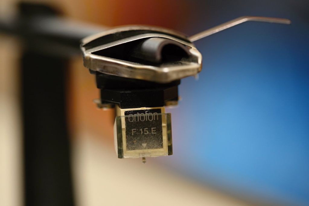

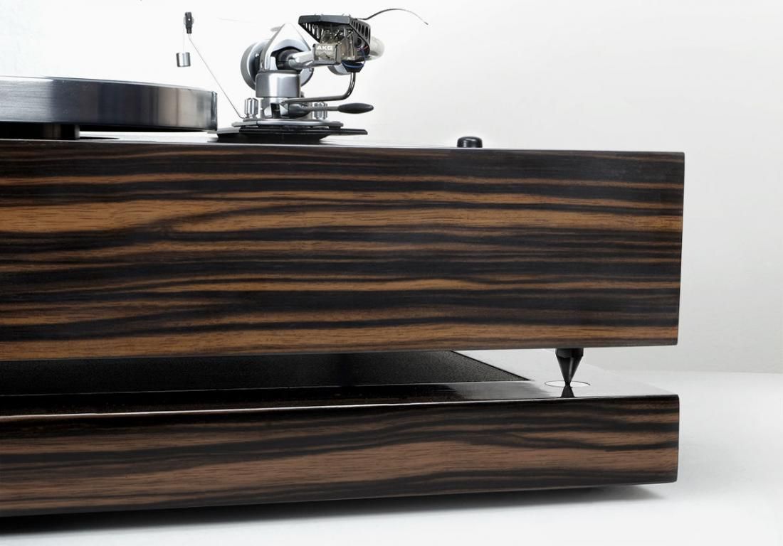

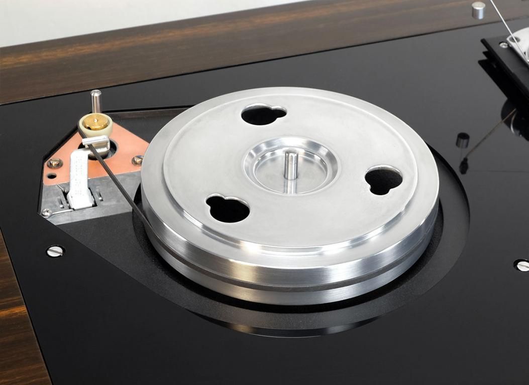

jak by Cię kiedyś naszło na dalsze renowacje ,znalazłem w necie ,chyba jedna z najładniejszych renowacji Thorensa
co do wkładki szukał bym shura V15 III ,ale tylko w dobrej cenie ,bo potem to już nowe Ortofon 2m red,blue, bronze ,
w zależności, ile chciałbyś przeznaczyć
