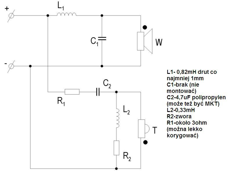

1.Czy ktoś z Was ma może schemat zwrotnicy wg. McGyvera do tych kolumn?
Pytam ponieważ znalazłem w wątku :
Zaloguj się, aby zobaczyć treść (możliwe logowanie za pomocą ) - hotrod posługuje się takim schematem:
tylko, że jest on identyczny jaki McGyver zamieścił ale dla M1 w wątku:
Nic z tego nie rozumiem :-(
Ludzie pisali, że w tym modelu można bezpiecznie podmieniać elementy zwrotnicy "po nominałach" , ale interesuje mnie projekt McGyvera bo prostszy tzn. tańszy byłby i mógłbym o lepsze elementy się pokusić.

Gość Father_PiO
Ja wiem tylko ogólnie, że wszystkie "projekty" McGyvera były robione kompletnie na pałę, bez jakichkolwiek pomiarów (koleś nie wie, jak je zrobić), synchronizacja fazy nie istnieje, bo "złotouchy" miszcz nie zdaje sobie nawet do końca sprawy, że jest coś takiego. Słyszałem dwa jego "projekty", dość drogie - grały słabo.
Nie zawracałbym sobie w ogóle głowy.
