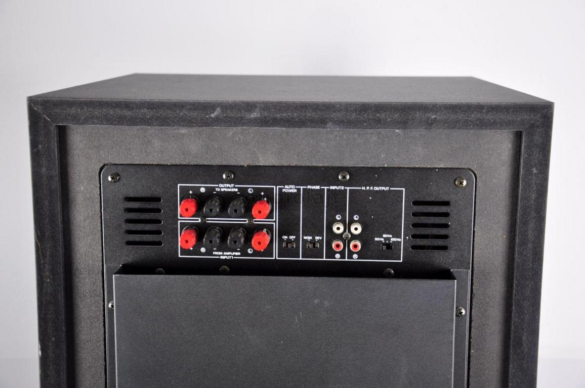

Powiem szczerze że teraz to ja nie wiem - bo patrze na tył tego suba i nie wiem do końca czy jest opcja podłaczenia go pod normalny wzmak(klasyczny stereofoniczny)- bo to jest tak, że łączysz wzmacniacz z subwooferem, normalnie jakbyś podłączał prawą i lewą kolumnę, a dopiero pod suba podpinasz głośniki - to jest połączenie high level. i jest tu niby coś takiego,ale jakoś tu po prostu za mało tych wyjśc głośnikowych, wydaje mi się że ta para terminali głośnikowych to jest po prostu wyjscie dla frontów, a jeśli tak jest, to nie podłączysz tych głośników pod tradycyjny wzmacniacz (taki bez wyjscia na woofer) na dole załącze zdjęcie przykładowego suba który można spiąć z normalnym wzmacniaczem- to może obrazowo zobaczysz jak to wygląda.
ale wracając jeszcze.. dobrze że jest to komplet, głośniki te więc są ze sobą spasowane pod względem brzmienia.. ale tak jak piszesz że muzyki chcesz słuchać w klasycznym stereo (2.0) - to myślę że odpada na takim zestawie, bo po prostu nie bedziesz miał basu lub będziesz mieć go bardzo mało, bo zdaje się że zestaw ten jest tak zaprojektowany by wszystkie głośniki grały razem, a woofer uzupełniał pasmo o niskie tony. dobrze byłoby by ktoś się jeszcze wypowiedział :)
tutaj masz przykład subwoofera który możesz podłączyć pod zwykły wzmak, tak jak opisałem wyżej:post-52478-0-43164300-1405170262_thumb.jpg
