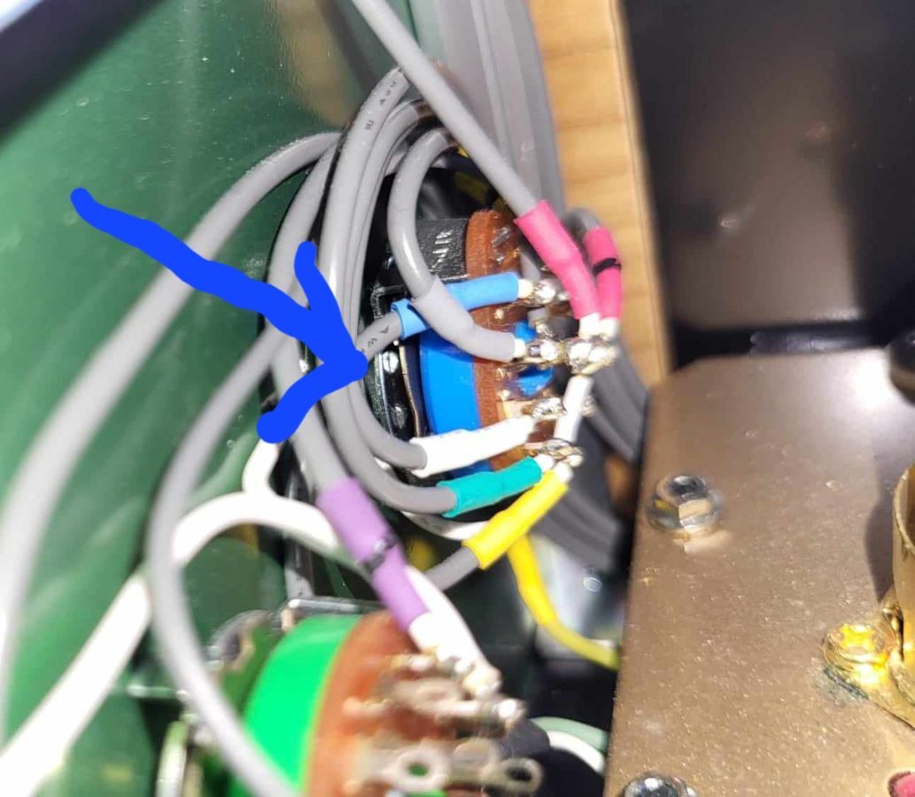

W kupionym przeze mnie RS28CX po dwóch latach zaniemógł selektor źródeł.
Podczas przełączania zanikał jeden kanał w niektórych pozycjach i pojawiało się trzeszczenie w tychże.
Pre odesłałem do naprawy gwarancyjnej, problem zarzegnany. Po powrocie przez niecałe kolejne dwa lata było ok.
Teraz znowu to samo. Serwisant, stwierdził, że selektory budżetowe i zaproponował wymianę przełączników na nowe w oparciu o srebro. Ma wyeliminować problem na lata.
Warto to zrobić? Pomoże jak przekonuje serwis?

Grzegorz
Kup kontakt do styków, otwórz górną pokrywę, możesz też dolną i prysnij z kilku stron na ten selektor z boku, tam widać te styki które zwierają, poruszaj kilka razy w prawo w lewo i po problemie. Wiem, bo to już przerabiałem 🙂
Się właśnie zastanawiam. Może wymienię na te srebrne i zobaczę czy warto. Jak po kilku latach będzie ok to zrobię tak samo we 600tce.
