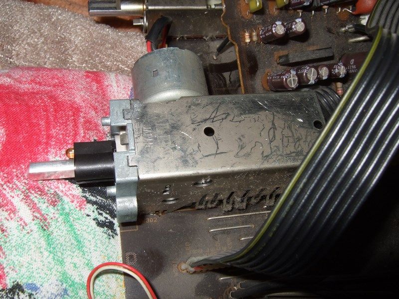

Jakiś czas temu zakupiłem na Allegro tytułowy wzmacniacz, żeby skompletować sobie sprzęt do garażu (pogrzebać przy motocyklu, zagrać na automacie itp).
Sprzęt miał być 100% sprawny, igiełka, czy tam perełka i wizualnie i technicznie. Jak się okazało, nie była to do końca prawda.
Problem tkwi w osławionym selektorze wejść, przynajmniej tyle udało mi się ustalić. Nagrałem film z działania sprzętu.
Do tego chwilę później przestał grać jeden głośnik. Działa tylko w momencie włączenia pure direct i CD direct amp.
Jakieś zdolności manualne mam, lutownicą potrafię się obsługiwać, ale nie jestem pewien czy sam mam się podjąć naprawy sprzętu.
Z tego co czytałem, rozebranie selektora i przeczyszczenie to spore wyzwanie, można to zkaszanić i wtedy będzie problem z zakupem nowego.
W przypadku tego niegrającego głośnika nie wiem, co mogło paść, najprawdopodobniej sam tego nie znajdę.

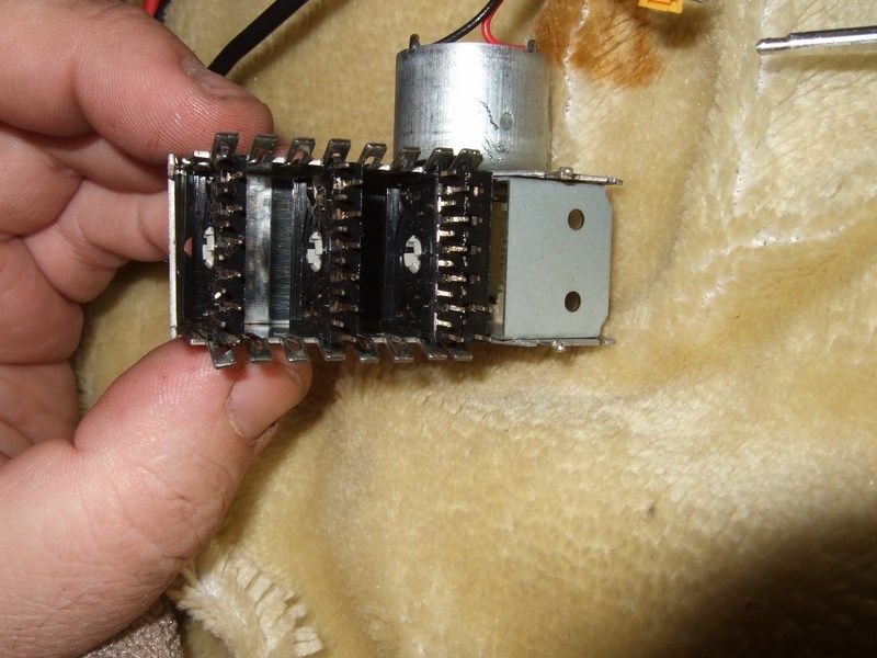

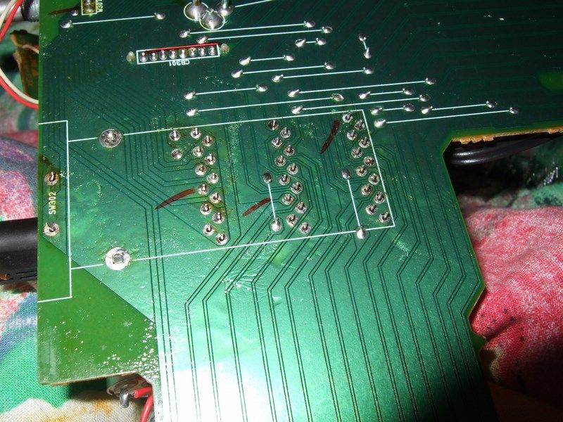

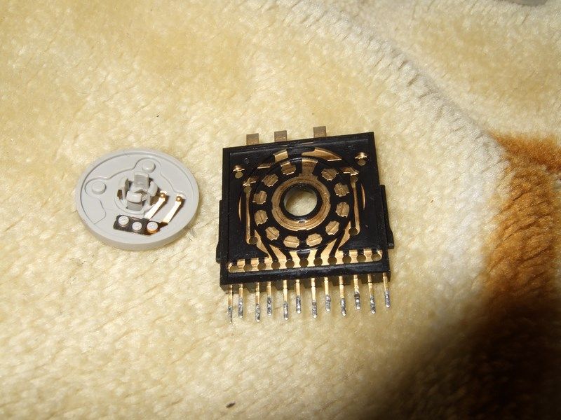

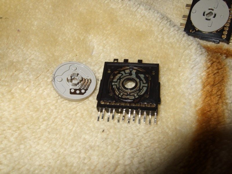

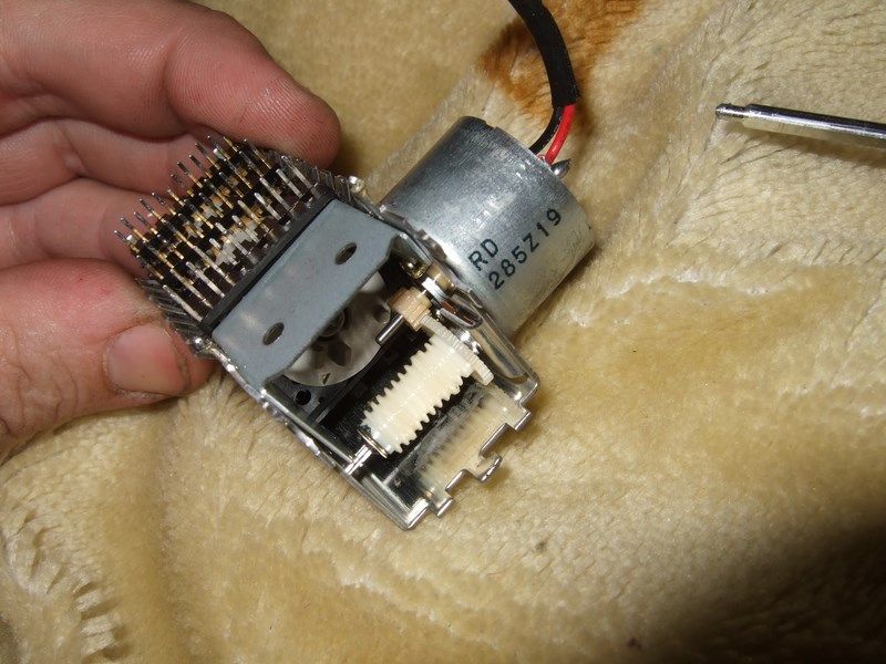

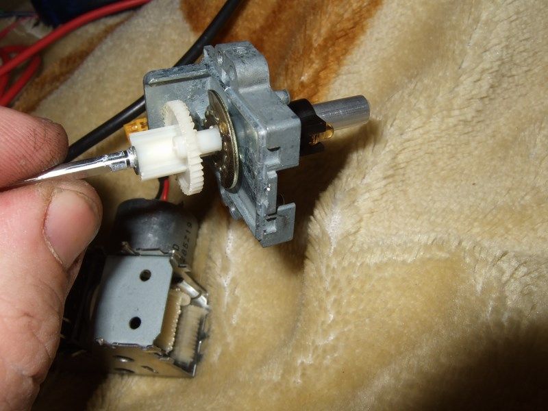

selektor wydlublem, rozebralem, 2 pary stykow zloto 2 srebro od sekcji cyfrowej i te sie pokryly patyna calkiem na czarno - byc moze zaszla reakcja ze smarem. Poczyscilem, usunalem smar, zapodalem minimalna ilosc nowego, zlozylem toto i mam nadzieje ze dobrze :P blogoslawiony moj zwyczaj robienia zawsze zdjec z kazdej strony przed i po. Wlutowalem. Przerywajacy kanal to na 90% kondensator w torze sygnalowym, mial luzna noge, wyrzucilem wszystkie tego rodzaju wsadzilem nowe elny. Jutro poskladam i uruchomie, jak zdaze, bo tete yamahy poroskladac i poskladac razem to faktycznie wyzwanie. Ciekawy jestem jak to gra bo wzmak calkiem przyzwoicie zbudowany. Pozdro.
Wymysle jak zloze i poslucham jak to gra. Zobacze czy i co mu trzeba.. Z tych ktore mialem ostatno ten jest zrobiony z najlepszych elementów ale zarazem ma najgłupszy projekt; sam jestem ciekawy co to będzie. czyszczenie musi rozwiazac problem bo ten selektor to kupa stykow i one musza... stykac. 2 z 4 przelacznikow sluza do informowania procesorka co sie z przelacznikiem dzieje...

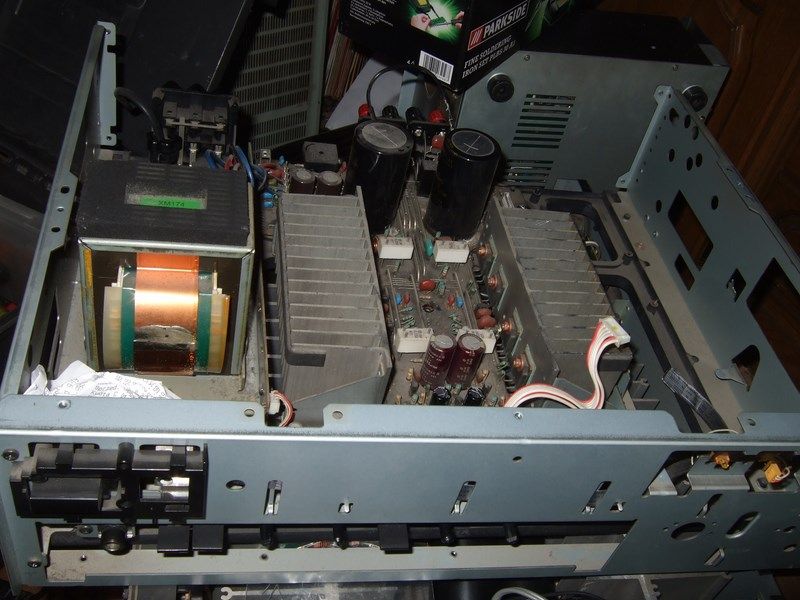

gra, selektor działa. Gra dosc neutralnie, zimno, musze na spokojnie posluchać - ale da się to poprawić, tak często grają nie ruszane wzmacniacze. Po zmianie kondow w dedykowanym preampie do cd udalo się trochę go ocieplić i wzbogacić nieco brzmienie. Problemem będzie dluga droga sygnałów i upodobanie yamahy do wtryniania scalaków gdzie się tylko da. Fajny patent to regulowany kontur. z niewiadomego powodu yamaha powtykała różne kondensatory w tor bez wyraźnego powodu do tego, na pewno wyrzucę duorexy i ni-kichony i wstawie silmica. Co znamienne (się często sprawdza) o wiele większa reakcja jest w tym yamahu przy zmianie kondów zasilających niż sygnałowych. musze zamowic kondensatory, bo na ostatnich wzmakach mi wyszły :P
Nic nie trzeszczało.... ale później dokładnie się przyjrzę. Jeżeli będą trzaski to jest składowa stała, czyli kondy :P albo zmienić albo dostawić. Nic nie ruszałem przez weekend, brak części, czekam aż przyjadą. Miały być w piątek...Pzdr.
trzaski to byl zastany smar, nie ma stalego itp. Udalo sie zrobic bardzo dobra przestrzen, ozywic ten wzmacniacz, zrobić ładną górę i środek pasma. Dalej gra trochę zimno - dluga droga sygnalu i mocne sprzezenie daje sie we znaki. Bas jezeli go wyciagnac to gubi się srednica, zostal bez zmian wiec. gra yamaha teraz najfajniej w trybie pure direct, z wylaczonym filtrem konturowym, mozna tez delikatnie podbic bas regulatorem i sopran dla rownowagi, zalezy od gustu. Po tuningu wbudowany dedykowany preamp dla cd (cd direct) stal sie zbyt slyszalny i lepiej gra kiedy jest nieuzywany.
Trzeba bardzo uwazac ze zworkami i kabelkami podczas podlaczania najlepiej z wylaczonymi glosnikami, bo sciszanie nic nie daje - po dotkieciu zworki od korektora poszlo wcz w kolumny i usmazylo gwizdek, a nic nie bylo slychac - sa zbyt czule stopnie wzmacniajace i kiedy nie sa obciazone lapią cuda z powietrza, podobny klopot jest kiedy jest podlaczone tylko 1 zrodlo - na pozostalych selektor lapie "echo", problem rozwiazuje podlaczenie pozostalych zrodel i obciazenie nimi wejsc wzmacniacza.
