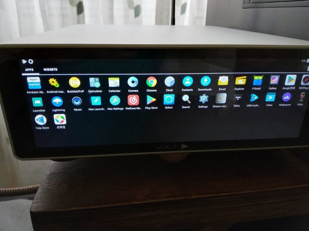

strona startowa aplikacji:hifiplayer na foto.

Reset dziś zrobiłem i dalej samby nie widać, tak jak u ciebie na zdjęciu.
Kiedyś było potem zniknęło

dziwna sprawa,udało mi się uruchomić natywny Tidal..przed ostatnią aktualizacją nie działał.
Tidal pobrałem z amazona.
w firmowym launcherze jest funkcja:explore..pokazuje wszystko co masz na pokładzie.
żółte ,otwarte pudełko z trybikami-taka jest grafika.

Mam taki ekran klikam manager plików o nic nawet karty pamięci nie widzi, tzn widzi ale nie manager plików7ffb9c196a5b12a065aa4a12673a433d.jpg
