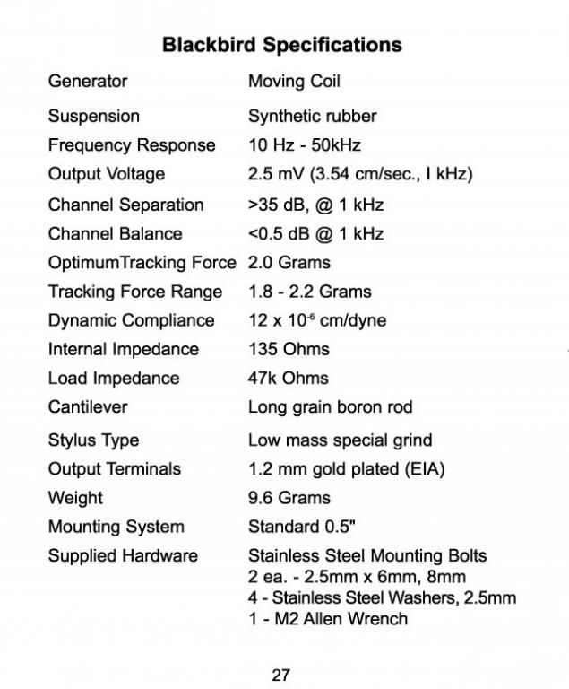

Mam prośbe do kolegów może ktoś mi pomoże jak optymalnie ustawic Manleya pod Sumiko Blackbird ,z góry dzięki

Nie ma takich nastawów dla tej wkładki w tym urządzeniu. Powinno być coś w okolicach 1.5-3k ohm.
Można spróbować dać 60dB i 800 ohm. Zmniejszy to trochę sygnał. Finalnie jednak będzie lekko ponad 2V.
Z ustawieniem 45dB może być zbyt cicho - to zależy ile potrzebujesz. Finalnie wyjdzie niecałe 0.4V.

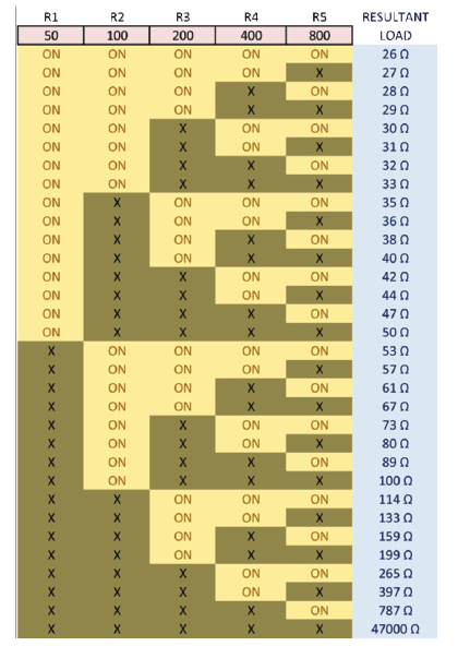

Cytuję:
Setting up the Chinook couldn't be easier. There are two internal settings for optimal gain: 45dB for Moving-Magnet cartridges and 60dB for Moving-Coil cartridges. Set it and forget it! The back panel contains DIP switches for adjusting the input resistive and capacitance loading values. 31 possible options between 26 and 800 Ohms plus 47k Ohms and 7 capacitive loading choices between 50 pF and 350 pF provide flexibility to match any cartridge and fine tune the tone.

W załącznikach możliwości ustawień Chinooka.
Jeśli dla MCLO są one wystarczające to dla MM czy MCHO nie.
I nie ma znaczenia, że producent sobie napisał, że ma 'aż' 32 nastawy RLoad ...
Można kupić przejściówkę rca/rca typu Y - 1 męskie wyjście/2 żeńskie wejścia.
Wtykasz to do pre, do jednego wejścia wtykasz kabel rca z gramofonu a do drugiego wejścia wtykasz sam wtyk rca z przylutowanym wewnątrz odpowiednim rezystorem.
Wypadkowa to połączenie równoległe rezystora 47k (tak musi być ustawione w pre) z tym przylutowanym.
wlutowane >> uzyskana wartość R Load
- 3k6 >>3k34
- 3k >> 2k82
- 2k5 >> 2k37
- 2k >> 1k9
- 1k5 >> 1k45

Niezależnie od tego co piszą forumowi guru, Chinooka dla wkładki MCHO ustawiasz tak jak dla wkładki MM (47KOhm, 45dB). Dobierasz sobie tylko pojemność - zacząłbym od 50pF. W ogóle to polecam zacząć od przeczytania ze zrozumieniem instrukcji od Manleyowej, ona na prawdę wiele wątpliwości potrafi rozwiać. Chinook to genialne urządzenie.
Wkładki MC, w tym również takie hybrydy jak MCHO mają około 1000 razy mniejszą indukcyjność niż wkładki MM – stąd są niewrażliwe na ustawienia pojemności obciążającej. Nic nie daje zwiększanie pojemności.
Dopiero tłumienie ich mniejszym obciążeniem daje pożądane efekty.
Niezależnie od tego co sobie producenci napiszą.
W instrukcji tego pre nie ma słowa o poprawnym dobieraniu parametrów dla wkładek MCHO. Bazowanie z kolei na tym co wypisują producenci wkładek nie wróży sukcesu. Te czasy minęły kiedy można było wierzyć producentowi. Teraz są ‘targety’ i inne ważniejsze bzdety …
