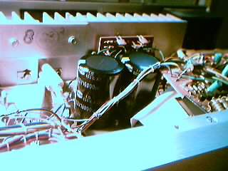

No więc Panowie i Panie(jeśli takowe są:)) wstawiłem kondy 2x10000uF 63V i efekt ciekawy choć trzeba troche poczekać aż sie uformują jest napewno energiczniej i czyściej i o to mi chodziło. Zdjątka do wglądu jak to wygląda poniżej.
[obrazekLUKASZ-189860_1.jpg] [obrazekLUKASZ-189860_2.jpg]
