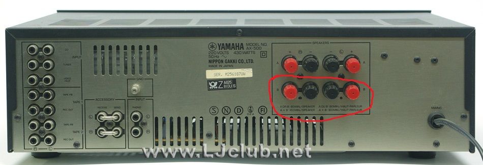

Witam posiadam wzmacniacz yamaha ax500, kupiony niedawno. Mam pewien problem, otóż gdy podłączę kolumny pod wejście A to w jednej kolumnie nie ma wcale bassu, jak podłączam pod wyjście B to jest ok ( jak na razie ). Mam pytanie : Czy jest jakaś różnica w mocy między tymi wyjściami ? Czy moc jest równa dla wszystkich kanałów ?
Chodzi mi o to czy np. na wejściu A jest 2x 80w, a na wejściu B jest mniej, czy jest wszystko równo i obojętnie gdzie podłączę ?
Wygląda to tak, jak na zdjęciach. Ogólnie to chyba błahostka , ale ja niestety nie znam odpowiedzi na to pytanie :D

Pewnie masz albo zimny lut albo coś nie tak z przekaźnikiem na wyjściach A.
Oba wyjścia są takie same mocowo.
No chyba tak :) Tzn. to było tak, że ktoś wystawił ,ale że było blisko to podjechaliśmy z ojcem i ten Pan to podłączał i niby wszystko sprawne, a jak przyjechaliśmy do domu i podłączyliśmy to po kilku godzinach zaczęło przerywać w lewej kolumnie, czasem jest ok, a czasem nie itd. czasem bassu nie ma itd. Ale mniejsza z tym :)
Bardzo dziękuję za odpowiedź :) Właśnie tylko tego chciałem się dowiedzieć :) Pozdrawiam :)
