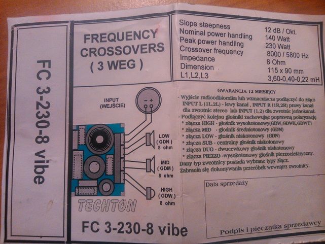

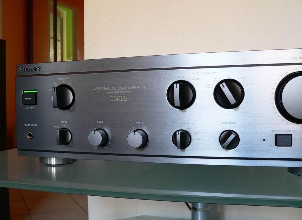

Mam taki problem. Kolumny grały pięknie nic im nie brakowało a jakiś czas temu w jednej kolumnie jest za dużo wysokich tonów i znikły o połowę średnie tony. Natomiast w drugiej za dużo średnich a za mało wysokich. I teraz nie wiem o co chodzi. Jak zmieniałem kable we wzmacniaczu lewy na prawy to nic się nie zmieniło. Myślałem ze to wzmacniacz ale nie. Moje kolumny są własnoręcznie robione. Wysyłam zdjęcia kolumn i opis zwrotnicy. Mam wzmacniacz Sony TA550ES\

Ten schemat co podałeś to jest tylko info jak podłączyć głośniki (zwrotnica uniwersalna).

O matko Kolumny zrobił je koleś własnoręcznie są z drewna nie z jakiegoś MDF wstawił uniwersalna zwrotnice i głośniki a ja od niego kupiłem

Do autora: po rozkręceniu wszystkiego, nie mając miernika, możesz jedynie sprawdzić czy na zwrotnicy się wszystko trzyma.
ostatnie co możesz, to zwrotki przełożyć, posprawdzaj czy dochodzą kable jak na fotce zwrotki, pozaznaczaj je dobrze, aby potem na swoje miejsce je włożyć i jeżeli jest to możliwe to przerzuć zwrotki.
to pozwoli wyeliminować zwrotkę ew gł

Głośniki są te same . Może jest tak że jak te kolumny kupowałem to podczas transportu odczepiły się od zwrotnicy cewki i zaniosłem do serwisu i je posklejali i było ok

może być taki miernik? tylko co dalej
może być, ale lepszy byłby taki, co zamiast temperatury mierzyłby pojemność (do 20 mikrofarad starczy)
