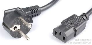

W jaki sposób można odwrócić wtyczkę w większości sprzętu HiFi, w tym w subwooferach aktywnych? Przecież zazwyczaj są to wtyczki IEC, a nie takie jak do kuchennego radyjka? Poza tym jeżeli nie ma masy w gnieździe, bo cały blok nie ma, i nawet całe osiedla, to jak to obejść aby nie dochodziło do pętli masy?
Stare przyslowie mówi że "każdy kij ma dwa końce". Podobnie przewód zasilający, wiec nie musimy odwracać wtyku w subie, lecz w gniazdku zasilania :) Odwracajać wtyk jednego urzadzenia względem wtyku innego mozna doprowadzic do sytuacji, w ktorej oba urządzenia będą zasilane "w jednakowej fazie".
Jeśli cały sprzęt podepniemy do jedniej listwy, jednakowo połączone gniazda z bolcem powinny zalatwic sprawę- gorzej, gdy sprzęt jest zasilany z roznych gniazd, zwłaszcza bez bolcow, wtedy obracanie wtykow często jest jedynym wyjsciem.

W jaki sposób mam odwrócić gniazdko w subie czy też w gniazdku zasilania?

Czy wszystkie gniazda w ścianie msz z bolcem? Nie każdy ma też instalcję 3przewodową bo wg dawnych norm instalacja 2przewodowa była ok. W gniazdach bez bolca wtyk mozna wlozyc na 2 sposoby.
Także instalatorzy nie czują zbyt dużej presji, by zyly L i N przypinac w kazdym gnieździe tak samo :)
Widziałem też gniazda "sprzętowe" IEC z dwoma stykami- ostatnio w amplitunerze Marantza.
W OBI przejściówka pozwalająca obracać wtyk w gniazdku (bez bolca, ma blaszki po bokach) kosztuje 5 zł.
Zostaje niepewność, jak w środku jest polutowany kabel - a może na 2 sposoby. Wystarczy porównać takie, które czerwoną kropką mają zaznaczoną fazę - z jednej strony ułożone identycznie, a po drugiej kropki są z dwóch różnych stron. Albo producent zadbał i wprowadził do urządzenia lampkę kontrolną albo trzeba sprawę rozwiązać na słuch.
