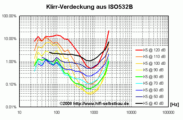

Znalazłem wykresy. Wklejam jak to wygląda dla trzeciej harmonicznej.

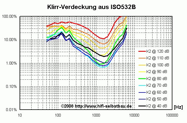

No i dla drugiej.

Zauważ jak wygląda słyszalność poszczególnych harmonicznych przy 110 dB. Niestety można odczytać jedynie od 40 Hz ale daję to mniej więcej pojęcia poniżej jakich wartości jest w ogóle sensowne schodzenie ze zniekształceniami.
A więc dla drugiej przy 40 Hz jest to 40%(żadna pomyłka) trzecia 20% i piąta 3%. Pytanie do czego miałoby służyć to 0,5% THD poza celami marketingowymi. Oczywiście dobrze to świadczy o tym subwooferze i jak najbardziej jest chwalebne ale..... Wszystko jest o.k. gdy rozpatrujemy jakiś głośnik z i bez sprzężenia zwrotnego.
