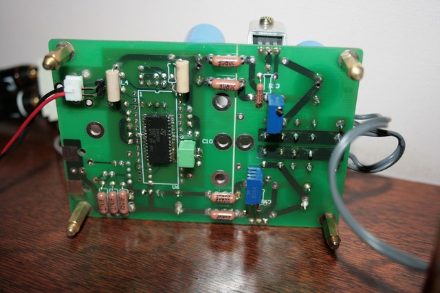

poniżej parę zdjęć:
1. wcześniejszy nos przed modyfikacją
2. - po modyfikacji
3. wer. ostateczna - choć nie na pewno ;)
Na bas naprawdę nie mogę narzekać, przesłuchałem kilka płytek i ciągle mnie zaskakuje gdy na dole "łupnie" (o ile na Mietkach coś może łupnąć w skali bezwzględnej) coś czego nigdy wcześniej tu nie słyszałem. Natomiast góra mocno wycofana chociaż szczegółowa i fajna. Całość grała tak może ze 40h.
...ostatnio w ver. pierwszej amieniłem tylko rezystory I/V na RIKENy, zmiana wyczuwalna, ale nie za bardzo mi się podobała na początki, po 2 miesiącach jest lepiej.

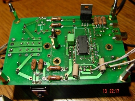

...A teraz ten drugi:
jak widać kondensatory BC, odbiornik STA120 (z sampla), diody w prostowniku STTA806D (ze sklepu za rogiem),
dodałem tantale10uF przy stabilizatorach LM317, kondy na wyjsciu 4,7uF zwykłe NP chyba Roederstein, rezystory (w obu wersjach) DALE RN55/60 - poza tą zmianą o której na wstępie).
Nie spodziewałem się żadnych rewelacji po tym DACu, a tu miła niespodzianka, nawet na jednym trafie (do cyfry i analogu) zagrał świetnie, chwilami miałem złudzenie że lepiej od poprzedniego, ma zdecydowanie leszą dynamikę - o tym jestem przekonany.
Pierwsza wersja była dość wrażliwa na jakość zasilania - chodzi konkretnie o trafo, pierwotnie zasilałem wszystko z jednego uzwojenia i słychać było wyraźnie "przesłuchy" z syfry, zmieniłem na dwa odrębne uzwojenie - poprawa.
W tym drugim tego nie ma, wsłuchiwałem się wielokrotnie na słuchawkach - żadnego "bzyczenia" (jak było w pierwszym).
No tylko te SN'y.... Zeby nie padały ;))
