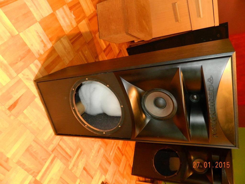

jakie to kolumny są? rozrysuj najpierw zwrotnice.
najpierw bym sie zabrał za wytłumienie kolumny, mata butylowa i poroso potem wymiana okablowania. i tez kwestia kasy jaką chcesz przeznaczyc na mody
Przez modyfikację zwrotnicy, akurat na bas mamy najmniejszy wpływ. Popieram kolegę, wrzuć foty kolumn, budowę skrzynek, przede wszystkim napisz, co to za typ. Bez konkretów, doradzanie to czyste fantasy.

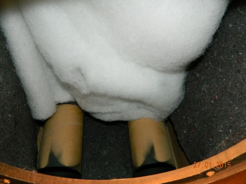

Bas można poprawić dostrojeniem obudowy, rezygnując np. z podbicia częstotliwości ok. 100 - 120 Hz,
przesuwając w dół jej strojenie. Trzeba czasem wymienić tunel BR. Zwrotnica nie ma na to prawie żadnego wpływu, jak pisali koledzy - oraz wytłumieniem odpowiednim do rodzaju kolumny i jej budowy.
Bardzo dobre efekty przynosi usztywnienie skrzynki przez wklejenie listew spinajacych przeciwlegle boki (dla kantowki np 20x20mm zmniejszenie objętości pudła jest pomijalne)

dodam tylko, że wygłuszenia jest bardzo dużo nawet wydaje mi sie, że za dużo
Jeśli jest to pojedyncza komora, to trzeba związać ze sobą ścianki vis-a-vis szczególnie cienkie i o dużej powierzchni, tak jak napisał porlick. Kantówka jest wystarczająca. Co do strojenia pudła, to jeśli to BR, co widać, to łączna powierzchnia tuneli powinna być minimum ok. 16 - 18 % powierzchni membrany woofera.
Lepiej oczywiście jeden tunel, ale to czasem niewykonalne.

tzn nie kolumna w środku nie ma żadnej komory
Co do basu to trochę buczy, brakuje mu takiego czystego brzmienia, wczytałem na takiej stronce, że dobrze jest boczne ścianki co 30 cm wstawić Kantówkę, a co do wygłuszenia to jakie najlepiej zastosować czy te może być?
Połączyć boki między sobą i związać front z tylną ścianką.
Możliwe też, że jest niedostrojona obudowa do głośnika, ale jak pisałem wyżej to trudniejsza sprawa.
Użyty głośnik może mieć kłopoty w tej obudowie. Pomiar Fs by się przydał; policzyć też trzeba łączną
powierzchnię tych tuneli i ich długość.
Przy obliczonym litrażu można określić, gdzie leży rezonans kolumny i ewentualnie coś skorygować.
Większa niż zazwyczaj (dla bass-reflexu) ilość materiału tłumiącego świadczy zwykle o za małej skrzynce dla danego głośnika, jeśli jeszcze otwory mają niedużą średnicę, to może być pewne, że producent upchnął głośnik w małej (lub na granicy tolerancji) skrzynce, by nie straszyć klienta :)

Usztyywnienie ścianek jest jak najbardziej wskazane. Chodzi o to, by nie "grały" sciany kolumny, bo zadnym ustrojem tłmiacym tego nie zlikwidujesz.
wstawiłem dwie kantówki na boczne ścianki i jedną w okolicy głośnika na tylną ściankę z przednią, te na boczne ścianki jedną w okolicy środka i 30cm niżej następna. ciężko z dojściem nie wiem czy więcej da lepszy efekt ? tylko troche bedzie trzeba się pomęczyć...
a może jakiś lepszy środek tłumiący wsadzić do środka kolumny ? tam na zdjęciu widać co aktualnie mam bo nie wiem jak to nazwać.

wg mnie zamiast ładować tartak do środka lepiej zadbać o porządne wytłumienie środka.
Filc proso z all.... powinien sprawę załatwić.
Masz duże pudło więc tył i boki po 2 warstwy, góra i dół 3.
Warstwy zszywasz ręcznie albo kleisz klejem montażowym z casto takim wyciskanym jak silikon po około 12 pln tubka.
potem zobaczysz jaki masz dżwięk i można pomyśleć o zwrotnicy.

i do tego jeszcze może takie coś pod samą kolumnę zastosować, wiem, że mocno kombinuje ale chce jak najlepiej http://allegro.pl/mata-podkladka-pod-pralke-antywibracyjna-50-x-60-i5016999683.html
Wszelkie maty na sciankach to tylko walka ze skutkami niepozadanych drgań. Po co pchac w to kase jak mozna calkiem sie ich pozbyc zakladajac usztywnienia?
chyba jeszcze trochę wzmocnie kantówkami, ale boje się, że to trochę pomniejszy litraż jak to z tym jest ? i do tego zastosuje te wygłuszenie co kolega wyżej radzi, bo jak na razie to w niektórych utworach szczególnie gorzej nagranych czuje drgania na biurku i buczenie ogólnie strasznie denerwująca sprawa. dodam, że obudowa jest gównie z mdf 1.8cm i przednia ścianka z 2cm
Same listwy niewiele zmienią w litrażu, bardziej grubość warstwy tłumiącej.
Nie chcę nikogo zniechęcać, ale walcząc o sprawność producent mógł dać woofer,
który powinien grać w obudowie zamkniętej. Księgowi dołożyli swoje, bo zwykle taki głośnik
( z Qts na poziomie 0,7 albo i dużo wyżej ) jest o połowę tańszy od takiego do BR.
Wytłumienie i związanie ścianek pomoże, ale może do końca nie usunąć tych niepożądanych efektów.

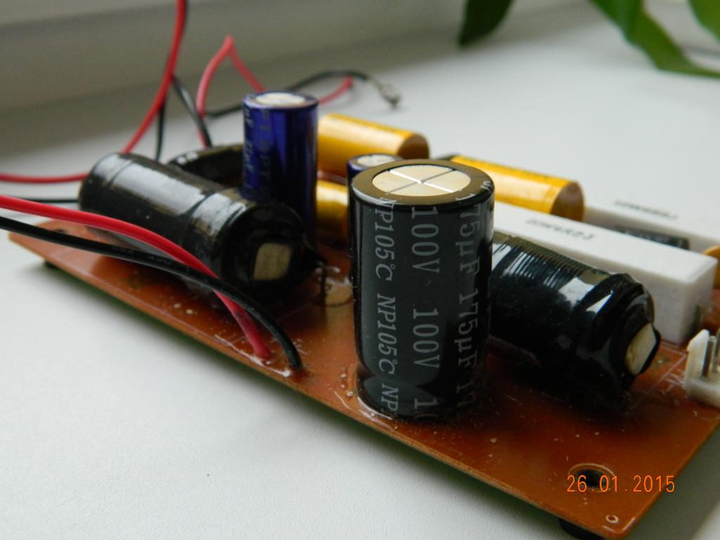

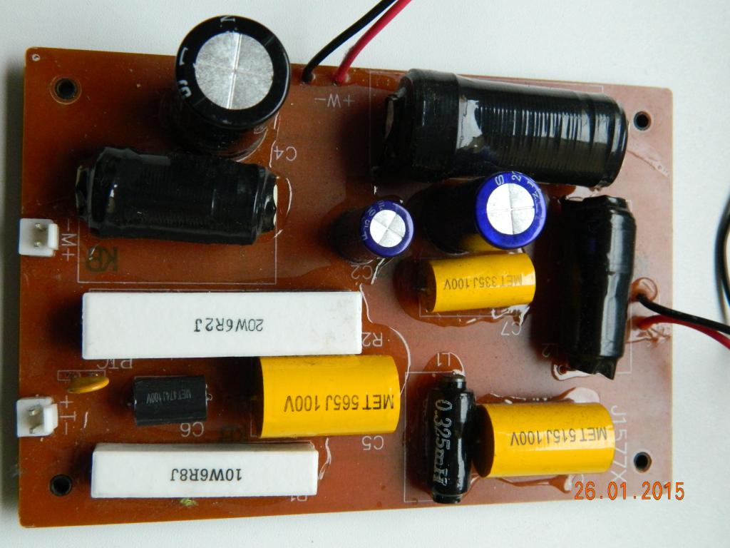

Co mają wspólnego kondensatory z zakresem basu- czy płynie przez nie jakikolwiek sygnał użyteczny?
Nie sądzę, by producent zastosował tu filtr subsoniczny- na zdjęciach zwrotnicy nie ma tak dużych kondensatorów.

Porlick, na podstawie twoich wpisów wnioskuję, że nie modyfikowałeś zwrotnic.
Poczytaj trochę, poeksperymentuj, porób kilka podmianek kondensatorów.
Pozdrawiam.
No to mnie uswiadom, jaki wpływ na dźwięk ma kondensator w boczniku?
nie wiem nie jestem elektrykiem, wymienił mi po prostu wszystkie elektrolity na
foliowe i przewody zresztą niektórzy na forum tak radzili inni nie, więc już sam człowiek głupieje, zrobiłem tak bo miałem prawie za darmo więc już nie bede płakał, wiadomo, że jedno z ważniejszych rzeczy to buda w czym to wszystko gra :)
To było pytanie do stencha, ktory chyba słyszał dzwonek, lecz nawet nie wie, czy ro bylo z kościoła. Sam mu więc odpowiem: ŻADEN, bo nie płynie przez niego sygnał, ktory trafi do jakiegokolwiek głośnika. Dla jakości dźwięku iczą się jedynie konfensatory szeregowe, przez rownolegle płynie sygnał na masę i liczy się jedynie ich pojemność by zachować precyzję w f podziału. Pewnie, ze foliowy nie szkodzi, lecz dla niższych częstotliwości wychodz często bardzo duży i przez to bezsensownie drogi.
  • Moderatorzy
nie wiem.... ale zmiana kondensatorów o tej samej pojemności w korektorze impedancji zmienia dźwięk , więc.....
Być może to kwestia tolerancji, dla kondensatorów 10% do dobry wynik, więc 2 szt. kondensatorów o tolerancji 10% mogą dać w sumie 20% różnicy pojemności między sobą. Dla kondensatorów 4,7 uF daje to "rozstrzał" 4,23 do 5,17 uf.
Dla głośnika 8ohm daje to: (przyjąłem zwrotnicę 6dB/okt dla prostszego rachunku)
4,23uF....4700 Hz
5,17uF....3850Hz
Jest wystarczająca różnica, by brzmienie było inne?
