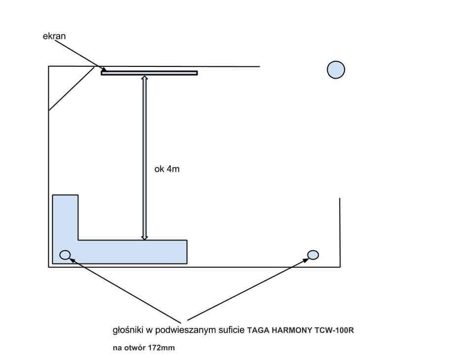

Kolej na kolumny do tego ampli
Trochę większe wymagania:
Fronty wysokość do 70 max 80cm(żeby nie zasłaniały ekranu), ewentualnie coś wąskiego(10cm?) i wyższego wtedy postawię między ekranem a kominkiem
Surroundy tylko bezprzewodowe lub sufitowe(są otwory 172mm), no chyba żebym jakieś małe podwiesił do sufitu wtedy przewody mógłbym ukryć.Jeśli stojące(bezprzewodowe) to za narożnikiem chyba nie jest dobry pomysł stawiać?
Układ pomieszczenia(ok 30m2) jak na rysunku 'profesjonalnym' :P
https://docs.google.com/drawings/d/1fDaStTFbKLcOEKKX6iHjwINQIEsLn_MB9w5tImGxjAI/edit?usp=sharing
aha fundusze..... chciałbym się zmieścić podobnie jak ampli... do tysiąca, chyba że nic się nie znajdzie to mogę np same fronty
