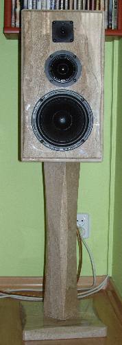

Wczoraj skończyłem ze szwagrem przekładkę jego kolumn Jamo do nowych obudów o tych samych wymiarach wykonanych z kamienia. Efekt można zobaczyć na stronie www.roberttro.webpark.pl. Jeszcze ich nie słuchałem bo skończyłem w nocy ale dzisiaj po pracy przekonam się jaki jest tego efekt. Jeśli będzie OK to zabieram się za zrobienie czegoś dla siebie na nowych lepszych przetwornikach.

Skoro są problemy dodam zdjęcia do forum.
[obrazekLUKASZ-186714_1.jpg] [obrazekLUKASZ-186714_2.jpg] [obrazekLUKASZ-186714_3.jpg]

Do klejenia kamienia stosuje się specjalny klej dwuskładnikowy, można nim łączyć z kamieniem również szkło i metal. Po około 10 min. (wszystko zależy od proporcji) konstrukcja jest już nie do rozerwania w miejscu sklejenia. Duże płyty dla bezpieczeństwa w transporcie są z jednej strony podklejane taśmą na kleju żywicznym, co daje konstrukcji dodatkową wytrzymałość. Stosuje się też specjalne krystalizatory, które wnikają w kamień i wzmacniają go.
