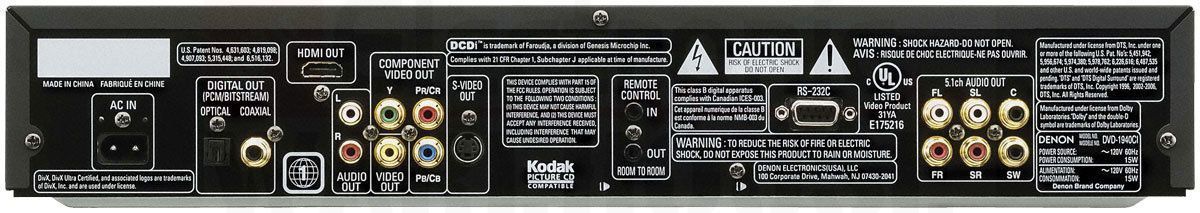

Mam taką oto zagwozdkę. Do systemu stereo, składającego się ze wzmacniacza TEAC NP-H750, odtwarzacza CD TEAC CD-H750 oraz kolumn podstawkowych B&W 685 S2 chciałbym dokupić jeszcze odtwarzacz DVD (Denon 2900 lub 1940), tak żeby na monitorze komputerowym oglądać płyty DVD z koncertami lub dołączane jako "bonus" do wydań płyt CD ("Deluxe Edition" itp.). Czy to jest w ogóle możliwe? Nie zależy mi na dźwięku 5.1, wystarczy zwykłe stereo.

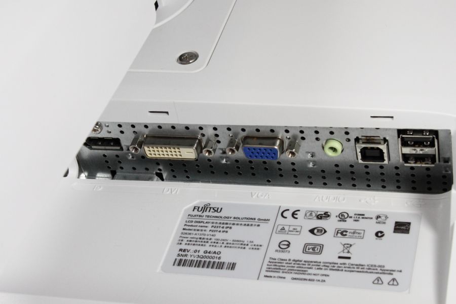

Załączam zdjęcia tylnego panelu poszczególnych elementów. Monitor Fujitsu P23T-6 oprócz złącza DVI (tak mam połączony komputer z monitorem) ma jeszcze: Display Port i VGA (nie ma niestety HDMI).

Poszukaj w necie adapter d-sub component , wpisz to w google i wejdź w grafikę, wyskoczą różne wersje. Wybierz taki , żeby podłączyć componentem odtwarzacz z monitorem. Wtedy będziesz mógł zostawić to połączenie kompa z monitorem. A dźwięk puścisz na wzmak optykiem.
Nie idź d-subem, po kiego grzyba? HDMI i DVI to ten sam standard tyle, że po dvi nie idzie dźwięk. Kup to DVD z HDMI, video po kablu HDMI-DVI do monitora, wyjściem optycznym dźwięk do teaca i masz ogarnięta całość bez bezsensownego przetwarzania D/A i A/D.

A, nic nie mówiłeś o komputerze, zrozumiałem że zalega ci bonusowy monitor i chcesz do niego podłączyć tylko DVD. W monitorze masz tylko jedno wejście cyfrowe, dwóch urządzeń cyfrowo nie podłączysz chyba, ze za pośrednictwem jakiegoś splittera HDMI lub DVI np takiego:
Zaloguj się, aby zobaczyć treść (możliwe logowanie za pomocą ) Czyli wyjście po HDMI z dvd oraz kompa do splittera i ze splittera kablem hdmi/dvi do monitora.
Ale jeśli masz komputer, to nie możesz do niego włożyć płytki DVD i obejrzeć sobie koncert? Po co ci dodatkowe dvd? Przecież z komputera też masz (zwykle) wyjście cyfrowe audio (nawet z integry - jeśli korzystasz z digital out to integra nie jest taka zła), możesz je podłączyć do wejścia cyfrowego wzmacniacza i jesteś happy.
A, przepraszam, jeszcze uzupełnię, monitor ma jeszcze display port. Chyba (nigdy osobiście nie ćwiczyłem) kablem można zapiąć hdmi lub dvi z kompa do DP. I wtedy nie potrzebujesz splittera.
