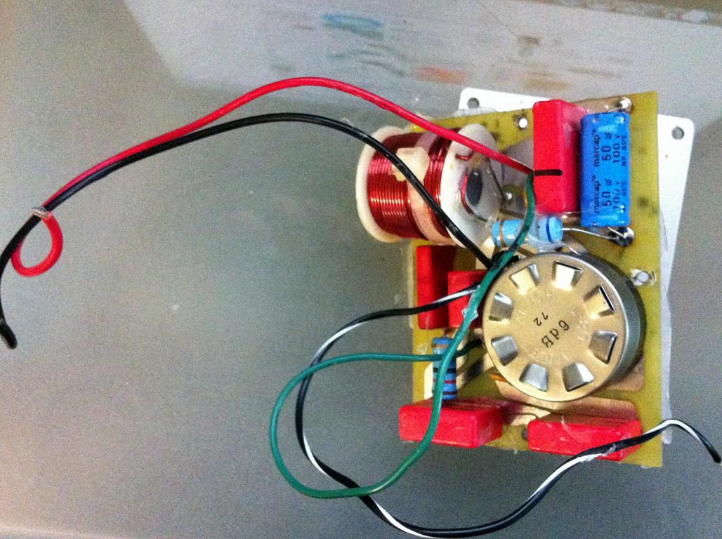

dzieki za odpowiedz mam zdjecie swojej zwrotki :)
a to zwrotka z modelu 1C gdzie zastosowano metalowa kopulke Vify badz Peerlesa D25AG
cos sie pokielbasilo , pierwsza fotka mojej zwrotki , druga z modelu 1c. Niestety nie spisalem artosci elementow w swojej :(
Co do muzyki to glownie blues i elektronika. w sumie szczegolowosci mi nie brakuje ale zawsze moze byc lepiej :D w sumie najbardziej lubie szczegolowa srednice i bas i wlasnie sie zastanawiam jak sie ma to 50% wysokotonowego jesli chodzi o srednice oczywiscie :)
Żeby coś wymyślić MUSIMY znać przynajmniej dwie wartości:
Pojemność szeregowego kondensatora kopułki ( łączna, jeśli jest składany z dwóch )
Pojemność kondensatora po cewce woofera ( zwykle, jak tu - elektrolit plus jeszcze coś ? )
a najlepiej rozrysowany i sfotografowany schemat ;-)
Chyba, że chcesz robić całkiem nową zwrotnicę...
