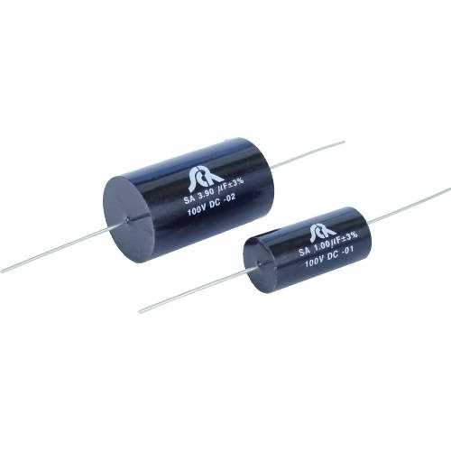

Chce włożyć któryś z tych kondensatorów o pojemności 3,3uF do moich 702. Który lepszy, czy różnica cenowa która jednak jest znaczy coś. Warto te droższe wmontować do tych kolumn? Czekam ziomy na odpowiedzi.

Jest róznica w cenie, w wadze komponentów (KpSn są strasznie cieżkie), a brzmieniowa tez jest... Kp Sn grają czyściej, jednak przy tak dużej pojemności nie wiem, czy stosunek poprawy do ceny będzie aż tak zadowalający. Mozna kupić na przykład 2,2uf MKP i dodatkowo 1uf KpSn i je połaczyć, wtedy będzie taniej,a efekt niemal taki, jak przy samym KpSn. A jaki jest ten oryginalny kondensator? to też jest wazne... Trzeba go zmierzyć i jeśli ma niedomiar, na przykład 3,2uF, wtedy można zastosować takie połączenie jak napisałem wyżej ( w pomiarach CSR są bardzo dokładne), jesli oryginał bedzie miał 3,3uF lub nadmiar, wtedy trzeba kupić 3,3uf MKP i na przykład 100nF KpSn. Zabawy nie ma końca......:)

Elektrolit w AV-702 jest jeden i ma dokładnie pojemność 3,3uF, więc wystarczy jeden.Jest też sprawa czy SCR KP by sie zmieścił na zwrotnicy, gdyż jest mała. Mam jeszcze pytanie: czy w takich budżetowych kolumnach warto by wymienić oprócz kondensatotora, np. głośnik wysokotonowy na TONSIL gdwk 10/80/T? Czy tego raczej nie ruszać. Jeśli sie znasz to powiedz jeszcze jak to jest z tym wytłumieniem kolumny. W środku moich kolum na wytłumienie zastosowano płaty pianki. Myśle jednak iż kolumna w środku jest za słabo wytłumiona, gdyż nieraz potrafi zadudnić, a jak sie posłucha to zwłaszcza tylnia ścianka strasznie rezonuje. Wiem, że można pobawić się z wytłumieniem i odpowiednio dopasować do brzmienia. Tylko czym i jak tłumić. Z tego co gdzieś wyczytałem piszą, iż do wytłumienia średniego pasma najlepiej zastosować wełne mineralną a do niskich tonów matę bitumiczną. Trzeba uważać, aby nie tłumić w okolicy rury br. Co sądzisz o tym, jak umiejętnie, gdzie i czym wytłumić żeby sie polepszyło?

W żadnym wypadku tego Tonsila ! Tragedia i smutek, lepiej zostaw tak jak jest, albo kup Seasa, Vifę czy Peerlessa. Zadne wytłumienie nie pomoże na drgające ścianki, trzeba je usztywnić doklejając drewniane (lub z MDFu) listewki-poprzeczki, można połączyć takimi poprzeczkami przeciwległe ścianki. A kondensatory możesz kupić nawet MKT Wimy czy Philipsa albo Mant, tanie są a i tak poprawa będzie spora, jak takie Wimy zastąpisz SCRem, to raczej już nie będzie poprawy, nie w tej klasie przetworników. Tym bardziej szkoda kasy na KPSN, wydaj lepiej na piwko żeby się przyjemniej dłubało albo na dobrą muzyczkę na płytach. Oczywiście SCR, a tym bardziej KPSN są lepsze, ale warto je stosować dopiero w wyższej klasy konstrukcjach.

Kiedyś, dawno , dawno temu rozpisywałem się na temat tych kolumn , mam je zresztą do dzisiaj jako tyły w kinie domowym grają z końcówką mocy Rotela i mają niezły potencjał ( stosunek jakości do ceny bardzo wybitny)
Głośnik wysokotonowy kosztuje ok 50 zł ( kupowany w serwisie ) tak więc wrzucanie tam konda za 70-80 zł to juź nie jest przesada , to jest głupota.

3. Wymienić kondensator na MKP

Zrobilem taka przerobke w swoich 702. Efekt jest praktycznie zaden. Jedyne co mozna uslyszec to lekka zmiane brzmienia gory. Nic wiecej. Zastosowalem kabelki 4mm2 Jamo i wymienilem kondensatory na SCR 3,3uF MKP. Mysle, ze faktycznie komponenty tych kolumn sa tak dobrane, ze wyciskaja z nich wszystko co mozna. Kondensator SCR'a miesci sie spokojnie. Sa nawet otwory w plytce zwrotnicy pod takiej wielkosci kondensator.
