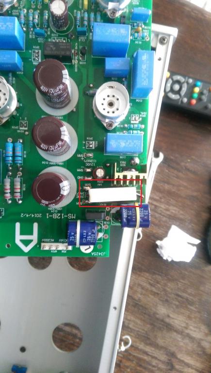

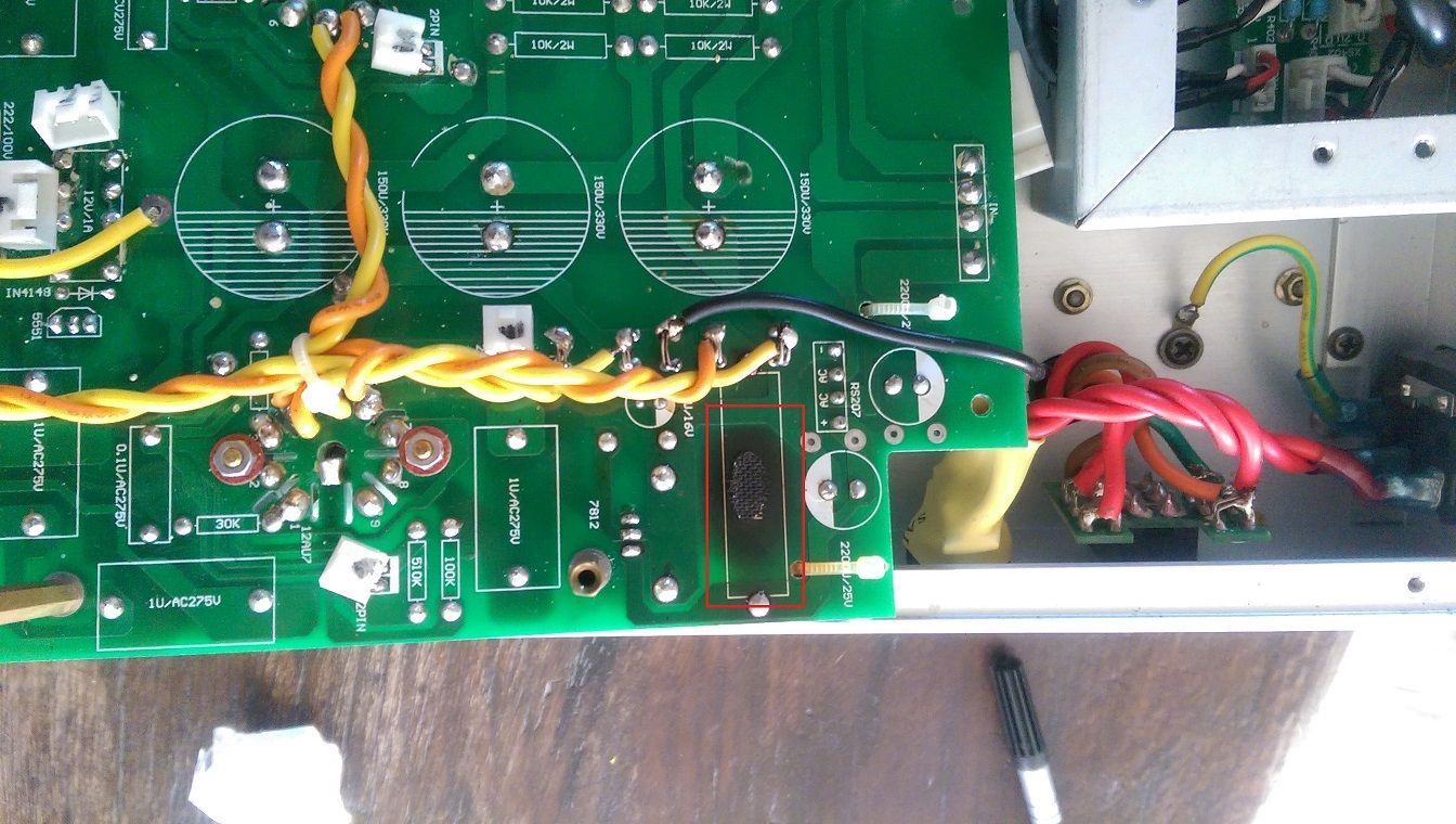

Posiadam przedwzmacniacz gramofonowy Yaquin MS-12B. Kupiłem go ze standardowymi chińskimi lampami elektronowymi, dla podniesienia efektów wymieniłem lampy: kupiłem PSVANE 12AX7 oraz lampy zamienniki do 12AU7 - I tu zaczęła się moja przygoda.
Niestety nie doczytałem i wstawiłem lampy RCA bez żadnych przeróbek. Przedwzmacniacz działał bez problemu kilka dni, niestety przestał. Sekcja lamp 12AX7 funkcjonuje poprawnie, natomiast sekcja lamp 12AU7 nie funkcjonuje. Po przełożeniu prawidłowych chińskich lamp 12AU7 nie żarzą się
Rozebrałem przedwzmacniacz i … okazało się że usmażyłem trochę płytkę
Prawdopodobnie jeden z elementów został uszkodzony – przesyłam zdjęcia. Może ktoś zna ten układ i wie co mam wymienić, jak sprawdzić, które podzespoły są uszkodzone. Dodam, że w kwestii elektroniki jestem laikiem, potrafię jednak dobrze lutować
Proszę o pomoc
No to zacznij od tego układu żarzenia. Prześledź tą część układu, co i jak. Doprowadź ten obwód do stanu, żeby żarzenie działało poprawnie.
Być może to jest jedyna "usterka" i jak przywrócisz żarzenie, to ruszy od kopa. A być może trzeba będzie jeszcze coś poprawiać.
Czy *to* jest schemat tego Twojego urządzenia ?
Weź miernik uniwersalny, ustaw na najwyższy możliwy zakres DC i odczytaj napięcie pomiędzy każdym z końców tego przypuszczalnie sfajczonego rezystora a masą układu.
Podaj te napięcia.
Czy możesz podać jakie masz oznaczenia na tych chińskich wersjach lamp "12AU7" oraz jakie oznaczenia na tych "RCA" co w ich miejsce wstawiałeś ?
Czy moduł selektora wejść (ten z przekaźnikiem) i te dwa LED'y to prawidłowo działają ? Przełączają ?
Jeszcze jeden pomiar zrób: Ohmomierzem sprawdź te lampki, co teraz wstawiasz, czy nie mają spalonego włókna.
Zmierz przejście / rezystancję pomiędzy nóżką numer 4 oraz 5.
Patrząc na spód lampy, na te szpilki, policz nogi od "przerwy" w kierunku ruchu wskazówek zegara. Patrz ściągawka:
Jeśli tam poszło jakieś wysokie napięcie na to żarzenie, to może być też tak, że ten sąsiadujący kondensator 2200uF/25V został usmażony.
Być może, ale pewności nie mam. Jest tam w ogóle jakieś napięcie na tym kondensatorze ?
Np. 12,6V lub ciut więcej ?
Skoro 12AX7 jak twierdzisz się "żarzą" poprawnie, to zapewne ten regulatorek 7812 (na wyjściu powinien dawać 12,0V) działa poprawnie ?
Aha, gdyby to co powyżej nie pomogło, to w dalszej kolejności .... jeszcze jedną rzecz bym zmierzył ohmomierzem, po
a). wyjęciu wtyczki z kontaktu, a następnie
b). po odczekaniu 10 minut, lub jeszcze lepiej - po ROZŁADOWANIU wysokiego napięcia zgromadzonego w filtrze zasilacza, czyli na tych trzech wielkich kondach 150uF/330V.
Zmierzyłbym czy w katodzie lamp, na pinie nr. 3, ten rezystor 4k3 ma rzeczywiście 4300 ohmów. Obejrzyj go czy nie zjarany.
Sprawdź też ohmomierzem czy potek siły głosu ma prawidłową rezystancję i czy możesz obserwować prawidłowe zmiany wartości rezystancji środkowego suwaka.
To nie będzie "równomierna" zmiana, bo on zapewne "logarytmiczny" jest. Po prostu sprawdź czy reaguje na obroty.
To są już takie rozważania "na zapas" bo nie wiem co tam dokładnie narozrabiałeś / co wysadziłeś. Przypuszczalnie naprawa samego żarzenia być może uzdrowi sytuację i nie będzie trzeba szukać nigdzie dalej. Główny podejrzany to ten zwęglony rezystor mocy i ewentualnie stan konda / elektrolita tuż obok.
Sprawdź, czy gabarytowo któryś z tych się zmieści .... nie wiem ile tam masz "miejsca" na wlutowanie zamiennika - warto sprawdzić rozmiary, zanim coś kupisz:
Jesli jest to schemat jak podany w uprzednim poscie :
wyglada na to ze jest to rezystor 7W 15ohm , kondensator 2200uF/25V powinien byc w porzadku , jest jednak ryzyko ze nadmierne przegrzanie sasiedniego rezystora spowodowalo jego uszkodzenie - dla swietego spokoju rowniez wymien .
Upewnij sie ze kupujesz rezysor 7 watt i kondensator na napiecie 25 voltow.
Mostek prostowniczy powinien byc w porzadku jako ze masz zarzenie na 12ax7.
