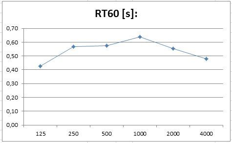

Z wrażeń słuchowych - popartych dość prymitywnymi obliczeniami wychodzi, że faktycznie niskie częstotliwości mam bardziej wytłumione niż pozostałe - wszystko pięknie brzmi na stosunkowo niewielkich poziomach głośności, jeżeli jednak chcę pobyć troszkę bardziej uciążliwy, w miarę wzrostu głośności zwiększa się udział średnich częstotliwości. Miałem okazję słuchać swojego sprzętu w mocno wytłumionym pomieszczeniu i pasmo było wyrównane niezależnie od tego jak głośno słuchałem - stąd konkluzja, że u mnie to wpływ pomieszczenia.
Musiałbym wytłumić zgodnie z wykresem:
Hidden Content
Hidden Content
Hidden Content
