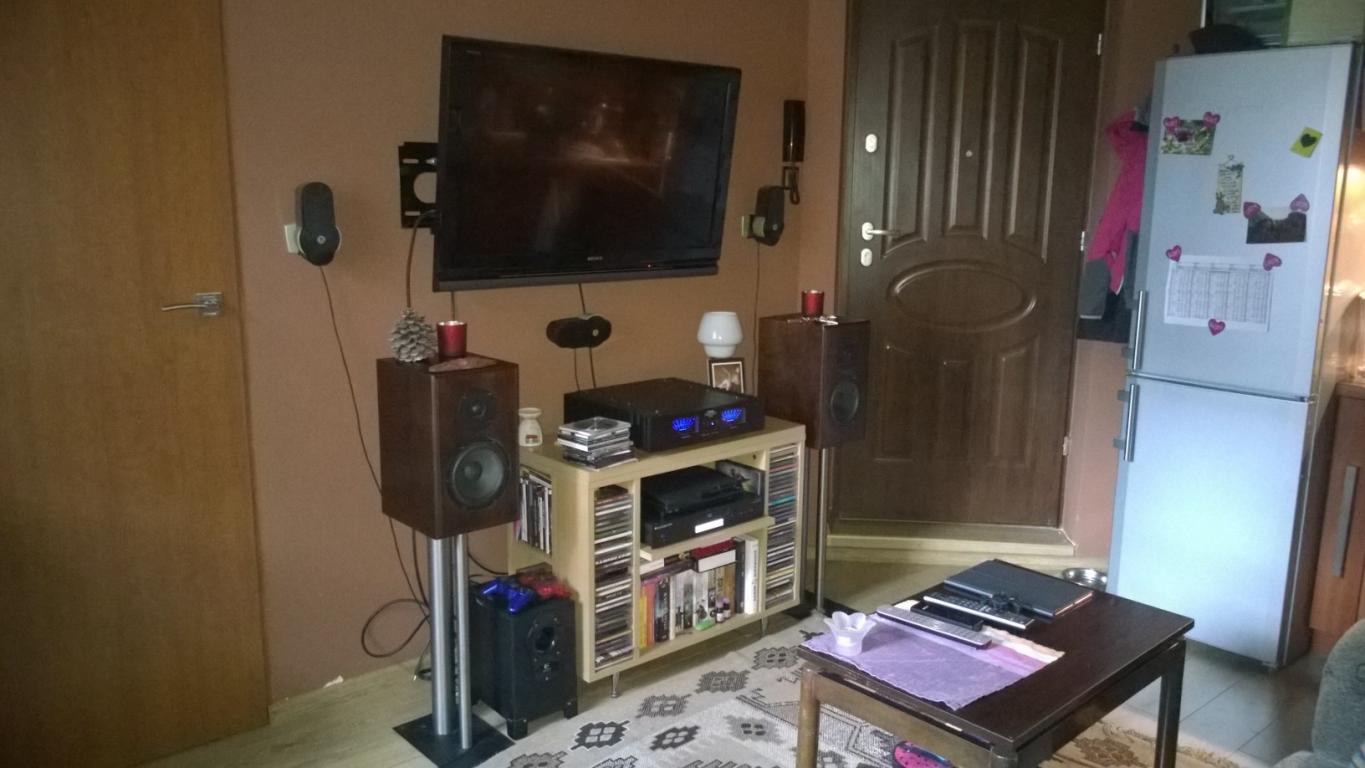

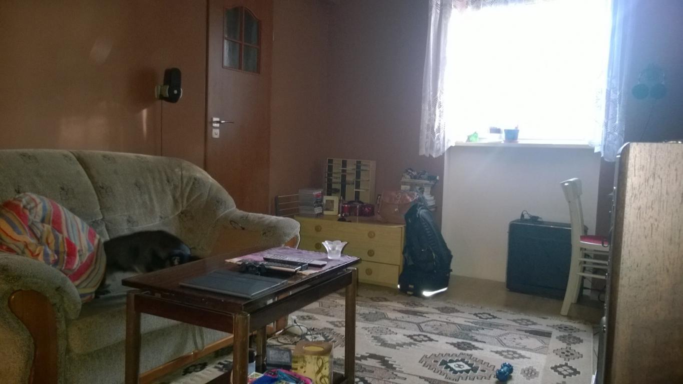

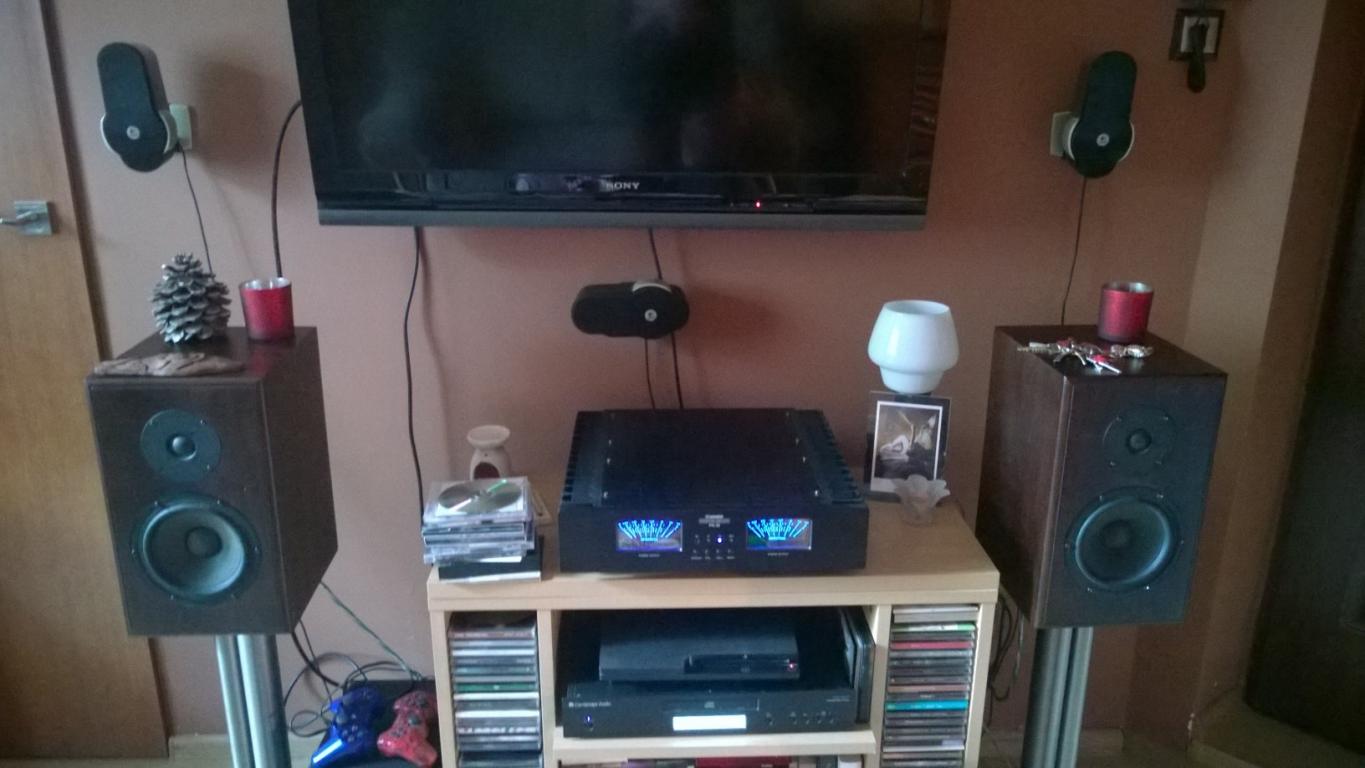

Niedawno przeprowadziłem się do niewielkiego (4x3m) salonu z aneksem kuchennym i nie mogę dojść do tego, co zrobić, aby pojawił się niski bas, z którym w poprzednim mieszkaniu nie miałem najmniejszego problemu.
Zmian w sprzęcie nie uczyniłem żadnych, sprzęt (Xindak P-AM II, zlampizowany cd CA 640, kolumny Zaph SR71) na pewno jest sprawny, bo sprawdzałem go u znajomego z lepiej zaadoptowanym pomieszczeniem i równowaga tonalna była idealna. Myślałem, że z racji zaledwie 12mkw. bas powinien wręcz być jak z subwoofera (te kolumny naprawdę mają genialny bas).
Tutaj zaś, wszystko jest przesunięte w górne rejestry i ledwo słychać cokolwiek poniżej 100Hz.
Nie słucham muzyki elektronicznej, raczej rock/pop/blues.
Z racji faktu, że salon jest połączony z aneksem, mam też bardzo ograniczone możliwości w kwestii przesuwania mebli itp., ale myślałem czy np. gołe ściany i narożniki nie powodują takiego właśnie negatywnego efektu? Może powinienem je zagospodarować w jakiś sposób? Może wysoki regał po lewej stronie łóżka by się przydał? Próbowałem pozbyć się stolika rtv (myśląc, że zasłania fale odbite od ściany za BR), ale poprawa była minimalna.
Dodam, że sufit mam w kształcie łuku.
Jak chodziłem po mieszkaniu i nasłuchiwałem gdzie basu nie brakuje, to w rogu aneksu jest zdecydowanie najlepiej a na kanapie jest najgorzej. Zauważalną poprawę przyniosło ustawienie kolumn "na zewnątrz" względem siebie - pod kątem 25-30st. - ale jest to kosztem sceny i jakości basu.
Kolumny mają BR z tyłu i stoją 25-30cm od ściany. Przysunięcie ich bliżej ściany wcale nie dodaje basu, odsunięcie też niespecjalnie. Zresztą w poprzednim lokalu stały w podobnej odległości.
W załącznikach są zdjęcia pomieszczenia.
