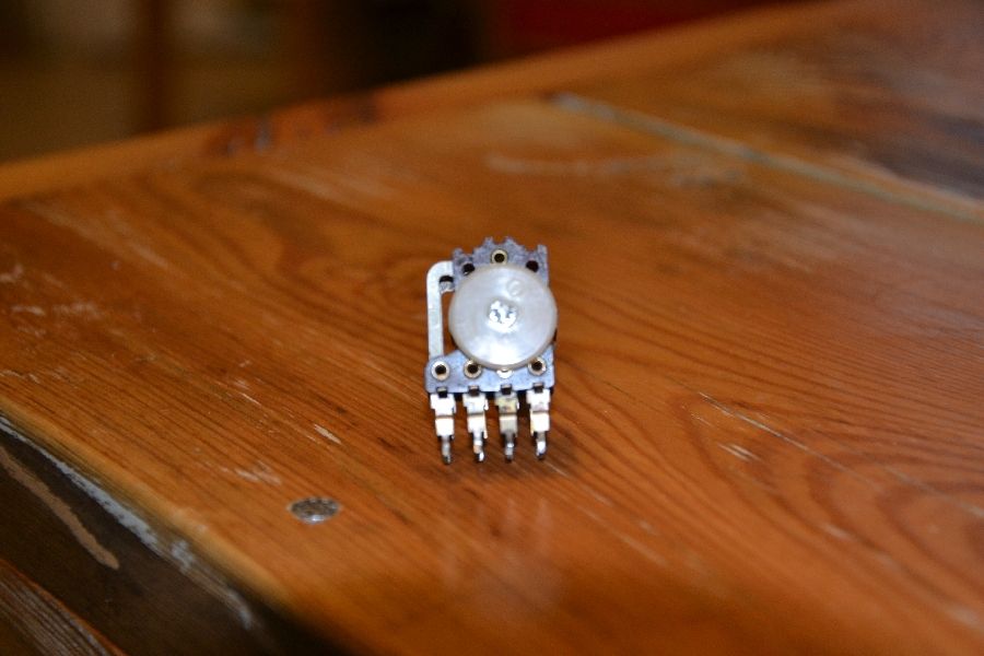

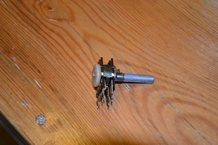

Witajcie,
w moim amplitunerze przestał działać jeden kanał, obstawiam potencjometr bo początkowo przerywał na ten kanał. jest na nim jakiś taki dziwny luz ruszając ośką na boki,
czy potencjometr da się naprawić i do kogo ewentualnie się z tym zwrócić?
z kupieniem nowego na 8-pinów jest spory kłopot

Jak się dziwnie rusza, to raczej nie naprawisz, coś jest mechanicznie uszkodzone.
Mam w szafce jakiś nienowy, ale sprawny od Fishera ca-120 (jak go wylutowywałem kilka m-cy temu to działał bez problemów).
Podaj zdjęcie, wartości, rozstaw nóżek, długość średnicę i rodzaj ośki (ścięta czy moletowana) może akurat podejdzie.
A jak nie, to szukaj "potencjometr z odczepem", trochę tego w sklepach jest, nie wiem jak z jakością, bo tylko jakieś tanie widzę. A już mi się zdarzały potki które "na dzień dobry" trzeba było kontaktem PR potraktować.

dzięki za odpowiedź micwoj, jak tylko go wylutuję to napiszę wszystkie dane

Zaloguj się, aby zobaczyć treść (możliwe logowanie za pomocą ) post-54642-0-39733200-1434309231_thumb.jpgpost-54642-0-32401000-1434309258_thumb.jpgpost-54642-0-92816400-1434309266_thumb.jpg
oznaczenie 3BM-100KOhm X2 A
ośka średnicy 6mm ścięta długości ok. 3cm( w tym jakieś 9 mm gwintu )
nóżki w 2 rzędach co 5 mm, miedzy rzędami 7mm

:( sprawdziłem, mam 20kR, ośka moletowana, chociaż długość odpowiednia. Sorry, wszystko by się dało wybaczyć, ale nie wartość. Nie podejdzie. Musisz szukać, powodzenia.
