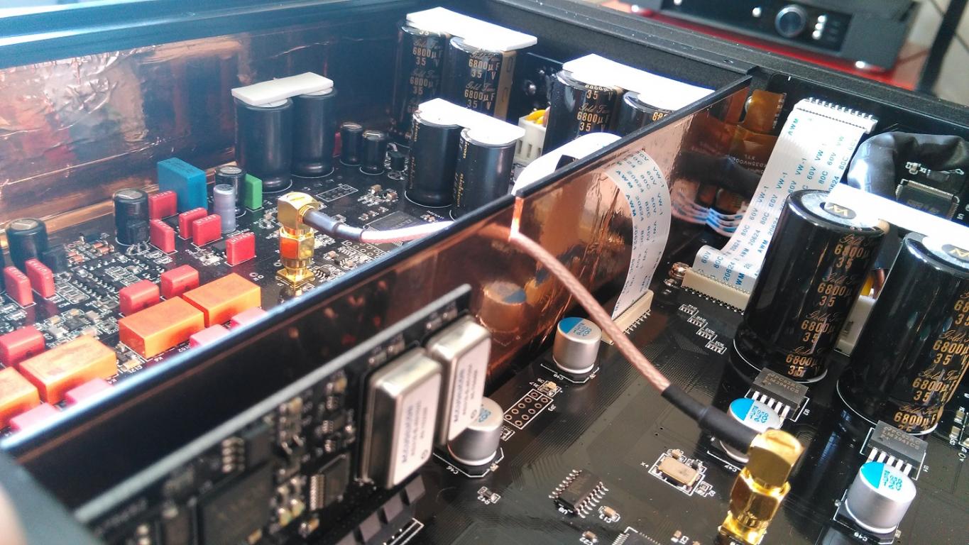

W sobotę poświęciłem czas na dalsze upgrade X20. Jedno to co podpatrzyłem u Rico z forum head-fi to tłumiki drgań na parach kondensatorów. Na każdą pare od góry nakleiłem taką piankę o ok grubości 2mm.
Druga rzecz to mój pomysł, czego nikt na Gustardzie nie testował. Pokryłem miedzią wszystkie 'grodzie' i część obudowy. Oczywiście zadbałem o kontakt elektryczny z uziemieniem co potwierdziłem miernikiem. Miejscami musiałem odrobinę zdrapać czarny lakier.
Do tego użyłem szerokiej i samoprzylepnej taśmy miedzianej.
Efekt mnie deczko rozwalił. Na prawdę nie oczekiwałem większych zmian. A tu zaskoczenie od włączenia.
Największa zmiana to nasycenie barwą czyli lepsze faktury instrumentów. Najwięcej zyskały instrumenty dęte. Niezła poprawa także przy strunowych, głównie gitara akustyczna ale i wokale też. Do tego brzmienie bębnów perkusji. Grałem trochę na garach i wiem że Gustard poszedł tera o krok we właściwym kierunku.
Druga zmiana, pojawiło się sporo więcej detali na górze. Ale dalej nic nie jest ostro! X20 oddaje tylko więcej mikro szczegółów.

Tak to wyszło.

No to zrobiłeś to, co wcześniej zapowiadałeś, fajowo, że ekran wewnętrzny i wytłumienie drgań kondów przyniosło takie pozytywne rezultaty. Idąc Twoim tropem, przy następnej okazji również dokonam paru kolejnych zmian...
