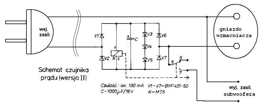

Można zastosować czujnik prądu pobieranego przez wzmacniacz włączający jakikolwiek subwoofer, nawet bez automatyki włączającej. Miałem taki przy poprzednim subwooferze diy. Nietypowo wyglądało podłączenie, bo zasilanie musiało być połączone gniazdo>sub>wzmacniacz. Różnic dźwiękowych z/bez czujnika nie stwierdziłem. Czułość była na poziomie ok 130mA, więc każdy wzmacniacz go uruchamiał.

Tak to mniej więcej wyglądało w subwooferze:

ale to chyba będzie działać tylko jeżeli sub wyposażony będzie w klasyczny mechaniczny włącznik który pozostanie stale w pozycji ON ? Co jeśli nie będzie ?
Dokładnie tak. U mnie parę lat działało pewnie i skutecznie włączało subwoofer. Układzik nieskomplikowany i tani- można wykonać na próbę.

Moim zdaniem "autowłącznik", który pokazałem, jest wygodniejszy- nie potrzebuje dodatkowego pilota ani baterii, oraz włączy i wyłączy subwoofer wraz z włączeniem wieży/wzmacniacza. Jest bezobsługowy.
