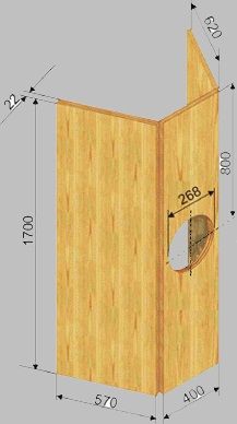

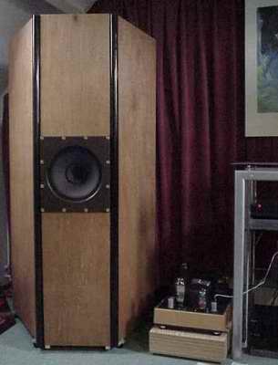

Zainteresował mnie głośnik AD12202 w kontekście takiej konstrukcji jak tu
Zaloguj się, aby zobaczyć treść (możliwe logowanie za pomocą ) lub ew. takiej jak tu
Zaloguj się, aby zobaczyć treść (możliwe logowanie za pomocą ) ...
Czy do pokoju 18m2, wzmak lampowy ok 2x4wat ma to sens? Z czystej ciekawości bym spróbował - ale czy warto? ;) sensowny ten Philips AD12202? może jakiś inny ciekawy projekt na te głosniki znacie?

Miałem kilka Philipsów AD12100, głośniczki bardzo fajne, choć dopiero model AD1256 zagrał pełnią dźwięku, szczególnie w górnym pasmie aż żałuje, że go sprzedałem.
Teraz już raczej ciężko będzie go dostać.
Do AD12100/2 przydałby się jednak jakiś wysokotonowy, by dodać blasku górze, może coś ze wstęgą pokombinować..
Miałem skonstruowaną podobną odgrodę jak na pierwszym obrazku - z AD1256 bas był super, krótki i dokładny, tak z AD12100 się nieco rozmywał i było go troszkę mało.
