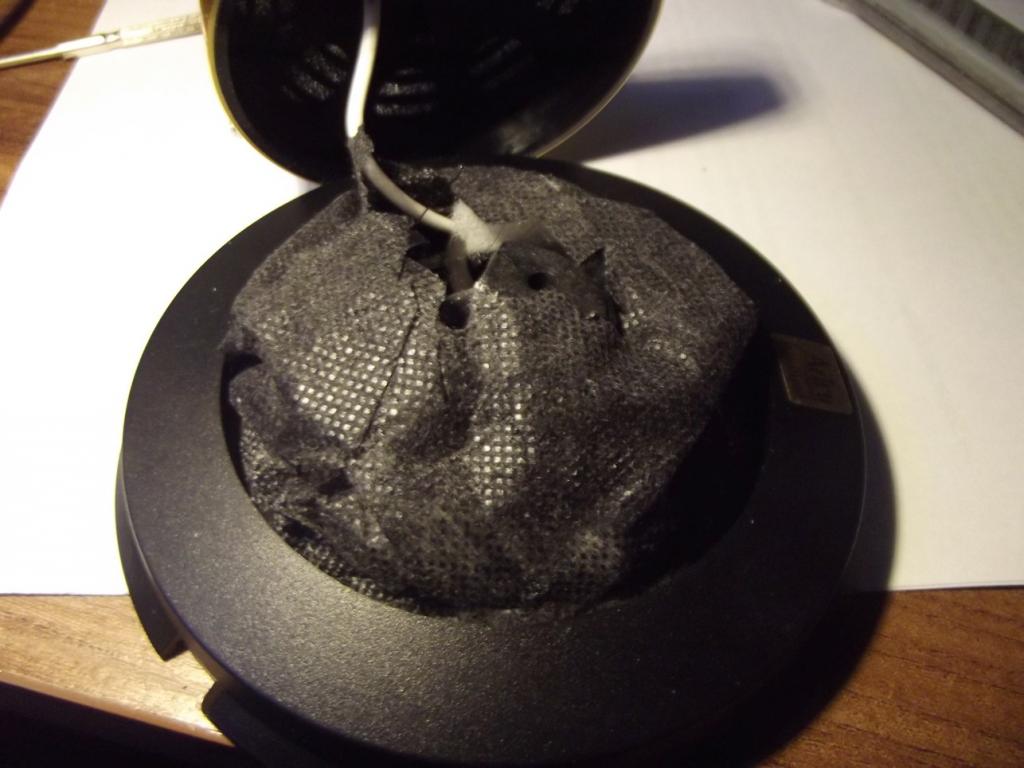

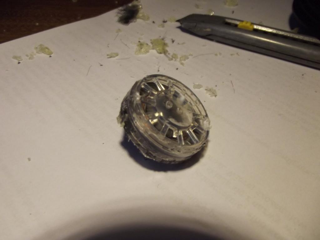

Pierwszy "zgrzyt" - osłony były przyklejone po obwodzie cyjanopanem, po ich usunięciu zobaczyłem taki widok:
Hidden Content
W osłonie przetwornika były wypalone 2 dziury, po kształcie można wnioskować, że narzędziem był rozgrzany gwóźdź.
Po wypowiedzeniu różnych słów na "k" i "ch" z i po kilkuminutowej przerwie zacząłem się temu bliżej przyglądać - oba przetworniki były "przedziurkowane".

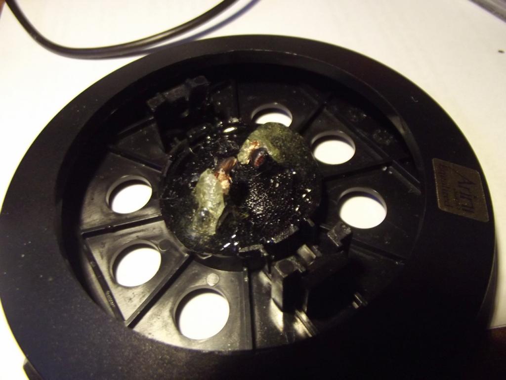

Zdecydowałem, że zapoznam się dogłębnie ze zmianami wykonanymi przez Arini Audio. Była to karkołomna praca, p.Paweł bardzo się postarał, aby nikt niepowołany nie poznał jego sekretów. Wykorzystał w znacznym stopniu zalety żywicy epoksydowej, co kosztowało mnie kilka godzin pracy. Byłem tak zdeterminowany, że spisałem już słuchawki "na straty", na szczęście ostatecznie udało mi się ich nie zniszczyć.

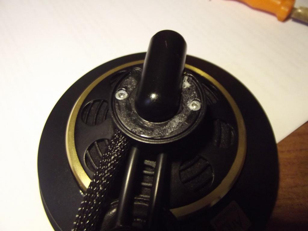

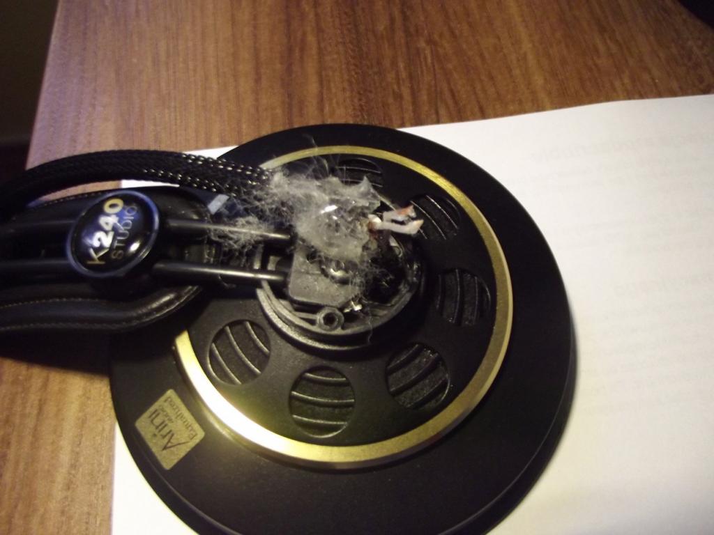

Problemy zaczęły się już przy próbie zdjęcia osłony:

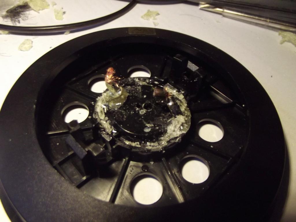

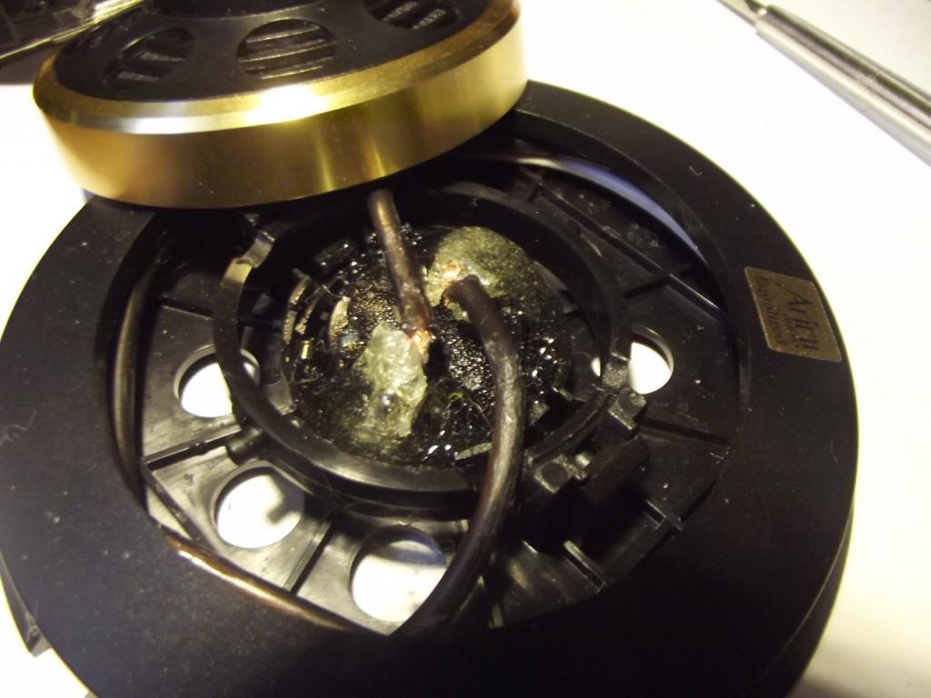

Jeden wkręt nie dał się wykręcić, był zalany żywicą - musiałem go rozwiercić. Również z powodu żywicy zdjęcie osłony skutkowało urwaniem przewodów:
Wreszcie dostałem się do wnętrza, oto co zobaczyłem:

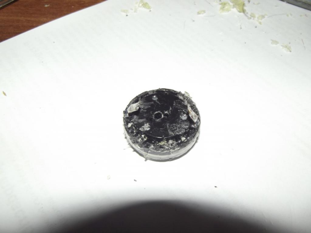

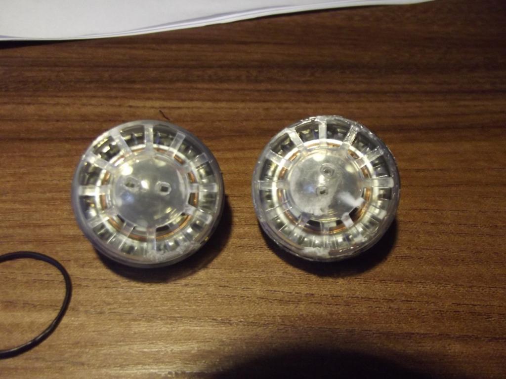

Przetwornik totalnie zalany żywicą:
Po długiej walce:
post-31895-0-37902400-1443897861_thumb.jpgpost-31895-0-48922400-1443897879_thumb.jpgpost-31895-0-63494900-1443897895_thumb.jpg

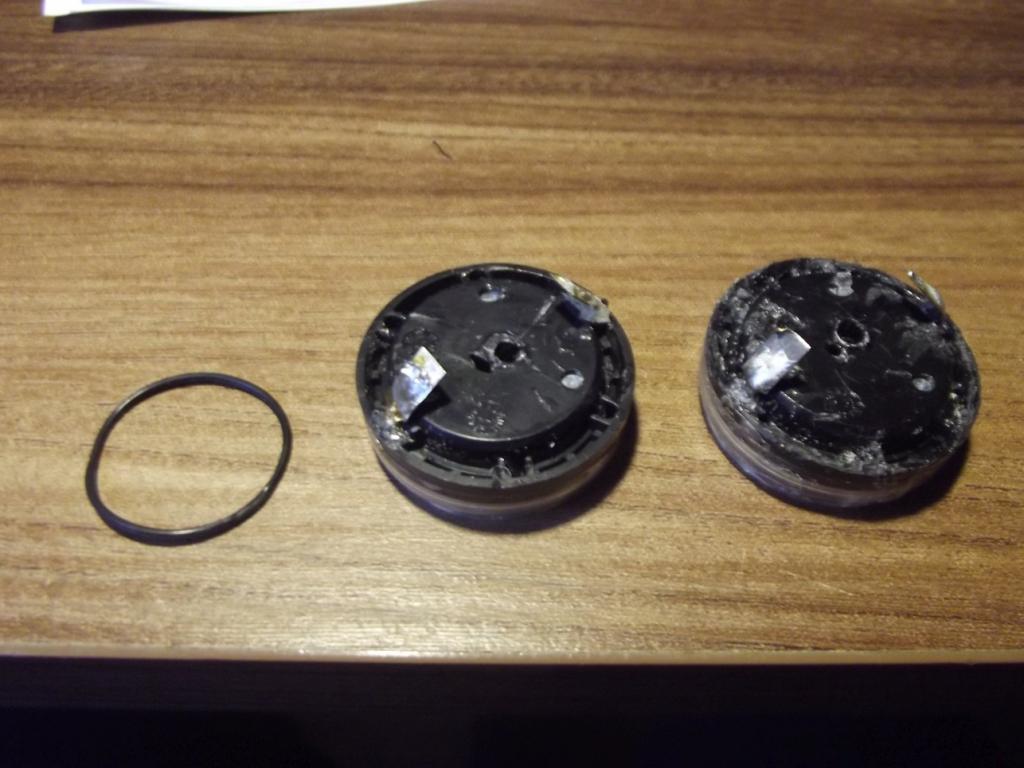

Nawet się specjalnie nie zdziwiłem widząc na spodniej części kolejne "dziurkowanie", tym razem w użyciu był większy gwóźdź.....
I ciekawostka - gdzieś p.Pawłowi zapodziała się druga uszczelka, ale od czego jest żywica ;-)

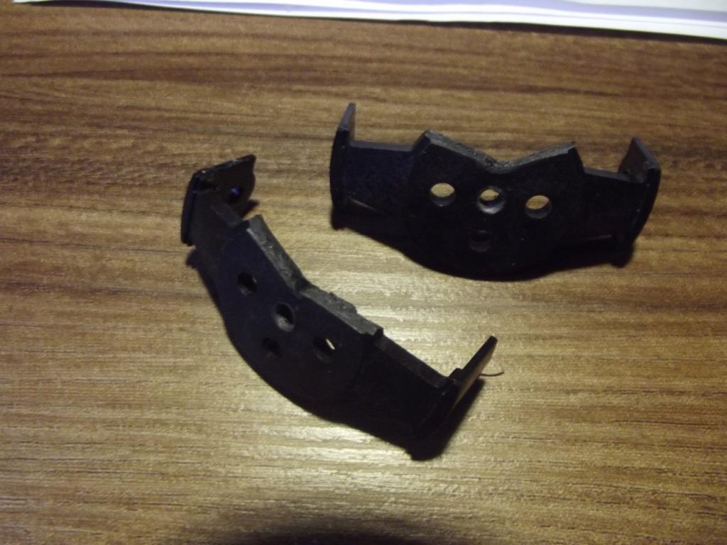

I jeszcze taki drobiazg, przewody nie chciały się pomieścić - co trzeba zrobić? Ano ułamać zaczepy....
