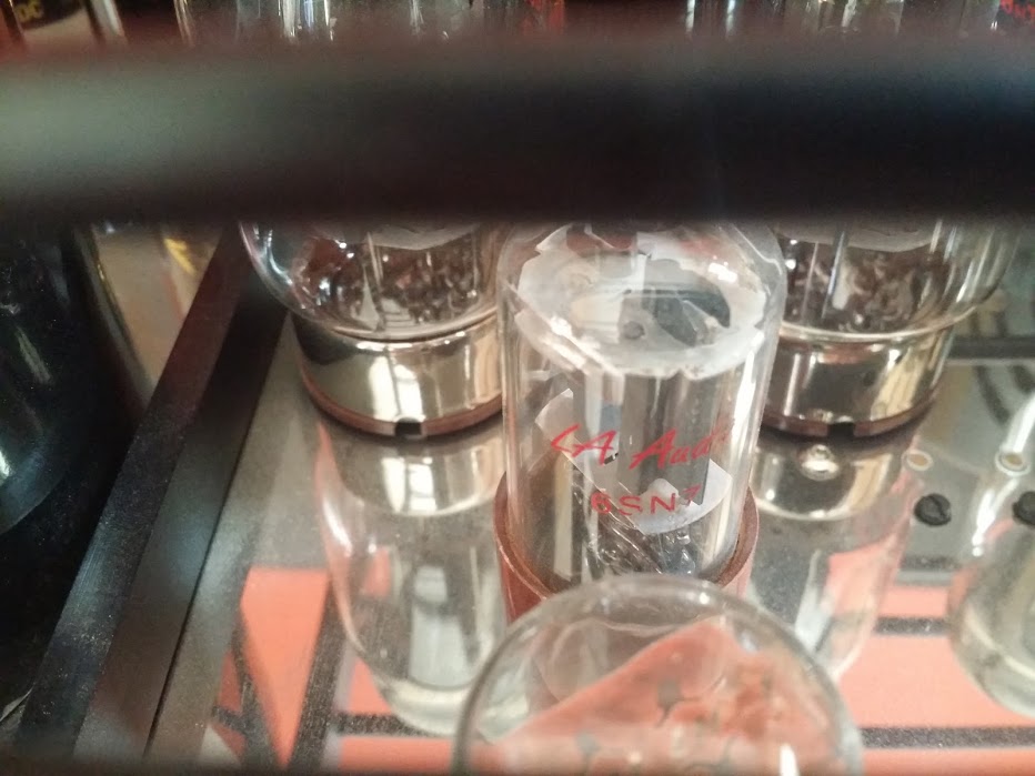

Dzień dobry,
Posiadam mało popularny wzmacniacz tajwańskiej produkcji la-audio model A-60 na lampach KT88×4, 6SN7(6N8P)X2 6SL7(6H9C)X2
Po roku użytkowania przyszła ochota na spróbowanie nowych lamp. Do tej pory wszystkie są oryginalne od nowości. Moje jedyny doświadczenia kończą się na regulacji biasu. Będę wdzięczny za informacje od których lamp zacząc, gdzie oraz jakie kupic zeby zniewelowac moim zdaniem troche za ostre granie, delikatny bas którego wiem ze moze byc zdecydowanie wiecej ze swoich kolumn podstawkowych. Pozdrawiam

Ze swej strony mogę polecić spokojnie lampy:
KT88-TII PSVANE Gold
KT88 -Z Shuguang
KT88 Gold Lion
Kolejność nie jest przypadkowa :)
Lamy typowe więc problemu nie bedzie.
Proponuję zamiast KT88 wstawić Tung-Sol 6550
Zaloguj się, aby zobaczyć treść (możliwe logowanie za pomocą ) to chyba obecnie najlepsze lampy z nowej produkcji za rozsadne pieniądze. Możesz szrpnąć się na znacznie lepsze czyli KT88-TII PSVANE Gold
Zaloguj się, aby zobaczyć treść (możliwe logowanie za pomocą ) choć to już spory wydatek i znacznie krótrzy przebieg niż proponowanych Tung Sol.
Jezeli chodzi o 6SN7 to z nowych dobrze grających masz dwa typy:
Oczywiście są jeszcze też lampy NOS ale te NOS w cenie do 100-150$ to raczej stare grane lampy o parametrach nowych i niewiadomym przebiegiem.
KT88 -Z Shuguang
KT88 Gold Lion
6SN7 Full music Gold
Zaloguj się, aby zobaczyć treść (możliwe logowanie za pomocą ) Mam je u siebie świetne lampy.
