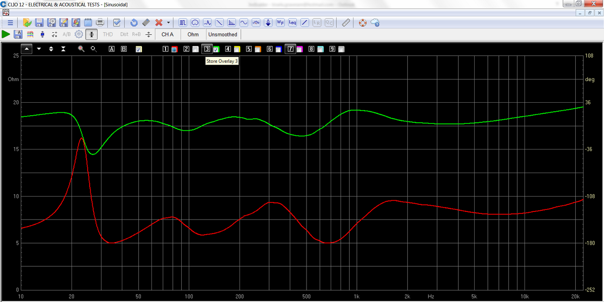

Do rzeczy. Poniżej wykres impedancji Faital-12 autorstwa Troelsa.
W podpisie autor wskazał impedancję minimalną na 5.3oma, a sam wykres jest łagodny i raczej nie nastręcza problemów wzmacniaczom. Dla posiadaczy to świetna wiadomość.

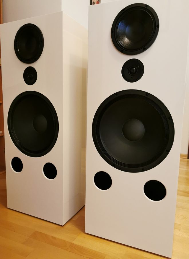

Są większe niż na zdjęciu. 🙂
Wymiary wewnątrz oryginalne.
Dołożona podstawa dla zwiekszenia smukłości.
Obudowy wykonał Adam Jankowiak.
Oczywiście polecam.

Premiera moich Faitali.
Piękne! Witamy w rodzinie 😉 .
Prosimy o więcej zdjęć i krótki opis techniczny. Oczywiście pierwsze wrażenia z odsłuchów jak najbardziej wskazane 🙂 .
Zwrotnica poziom drugi z dwóch dostępnych. Niestety kond na wysokotonowy budżetowy - niedługo będzie wymiana.
Kolumny o wymiarach wewnetrznych wg projektu.
Znaczna modyfikacja obudowy poprzez dodanie na wysokości 15cm.
Na dole od tyłu jest miejsce na zwrotnicę. Dostęp do niej jest bardzo wygodny.
Zwrotnica na jednej desce. Rozplanowanie TG nie jest optymalne. Drugi raz ułozyłbym nieco inaczej.
Głośniki Faitala zakupione u polskiego dystrybutora (dzięki ! ).
Okablowanie na przewodach Neotecha z miedzi OCC.
Kopułka materiałowa.
Zdjecia za jakiś czas - bo teraz wygrzewanko. Dopiero potem sesja zdjęciowa.

Opis.
Ale w innym ujęciu.
