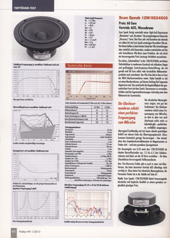

znalazłem pomiary Scan Speak 12W/852W00; czyli tego 12cm wooferka z projektu Troelsa Gravesena
widać różnicę względem wcześniej zamieszczonych wykresów, pomiar THD wygląda lepiej niż 18 cm Wavecor-a, proszę sobie porównać.
Szkoda że w w/w projekcie nie ma wszystkich parametrów dla projektu.
Może by wspólnymi siłami opracować coś podobnego, ale chyba jednak z tańsza wysokotonówką.
