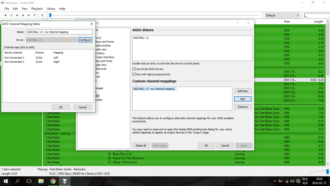

post-26952-0-54934800-1455559220_thumb.pngWitam wszystkich
Nie wiem co skopałem w ustawieniach
Pozdrawiam i proszę o pomoc

WASAPI załatwia temat bez większych kombinacji.
Ściągaj, instaluj i ciesz się muzyką ;)

OK - ale myślałem, że puszczając przez WASAPI obetnie "nadprodukcję" powyżej 96/24 i będzie grał - a on nic. Error.
WASAPI powoduje, że strumień do przetwornika dociera bez resamplowania. Żadne urządzenie nie ma takiej możliwości żeby "obciąć nadprodukcję". Trzeba strumień zresamplować i tyle.
Przy prawidłowo skonfigurowanym ASIO (nie asio4all) byłby taki sam problem.
Jeżeli dotyczy to tylko plików DSD to w opcjach foobara, w menu File->Preferences->Tools->SACD ustawiasz w PCM Samplerate np. 88200 i po problemie (chyba ;) :) ).
Jeżeli dotyczy to również plików PCM to w tym temacie:
jest to ładnie opisane, jak automatycznie ustawić resampling niektórych częstotliwości. Niektórych, bo w Twoim przypadku tylko te pliki, które mają powyżej 96kHz wymagają resamplingu.

Jeśli nadal będziesz miał kłopoty przetestuj JRiver. Mój DAC obsługuje pliki do 16 bitów i przy próbie odtwarzania 24 bitowych plików pyta czy zamienić je na 16. Może ze zmianą próbkowania też zrobi to automatycznie.
