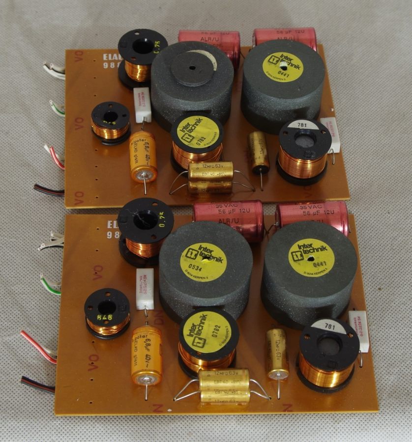

Witam czy ktoś z was wymieniał starego typu elektrolity na Jantzen EleCap ?  jak z ich jakością i czy w ogóle jest sens ?
mam 4 szt 56uf do wymiany tak jak na zdjęciu  i przy tych wartościach mkp/mkt  odpada za drogie )
chyba że coś innego byście polecili w miarę fajnych pieniążkach

Te 2 56uf co widać na zdjęciu to chyba odpowiadają za bas ?
56uF to moze tez byc srednica. Bez sprawdzenia schematu albo obejrzenia polaczen na plytce nie ma pewnosci.

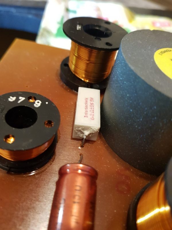

Dodaję zdjęcia  przewody czerwony z czarnym to zasilanie, 2 białe z czarnym to basy

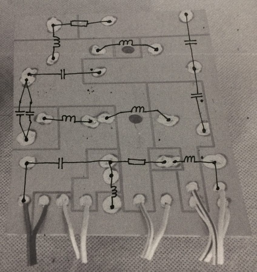

Myślałem że tak będzie widać który jest od czego )
Trzeba sledzic element po elemencie 😉
Srodkowy jest do basu (rownolegly do masy)
Ten przy samym rogu jest od srednicy (polaczony za rezystorem i cewka) i jest czescia szeregowego notcha RLC. I o ile trzyma pojemnosc to bym go nie wymienial.

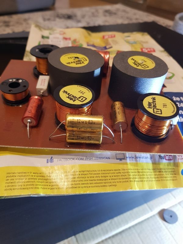

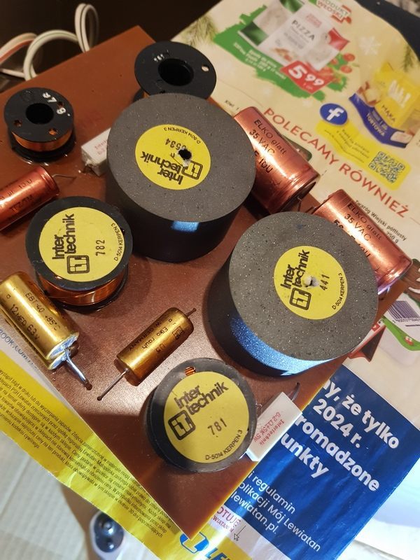

Tamte zdjecia były na szybkiego dodane z netu  dodaje moje

Czyli 1 od średnich 2 od basu ?  bo na 1 była wartość 64uf
Tak, na to wychodzi. Ale 1 i 2 są do masy, czyli nie są w szeregu z głośnikiem.
Kluczowe są kondensatory w szeregu, czyli ten do gwizdka (6,8u)
i  do średniaka (te dwa równolegle połączone 2x12uF).
Zaloguj się, aby zobaczyć treść (możliwe logowanie za pomocą ) Edytowane przez Krzysztof_56775
Dzięki za schemacik  a ta 1szt 12uf od czego ?  i czy tylko kondensator  nr 2 ma znaczący wpływ na niskie tony ? czy bardziej te 2x12uf
bo kondensator nr 1 ma mieć 56uf a na mierniku pokazuje 64uf trochę zawyżona wartosć
6.8uf wymienione na akyga 250v 6.8 mkt bo taki miałem pod reką ) on też na mierniku miał wartość zawyżoną bo 8uf
i czy jest sens te 56uf wymienić na  Jantzen EleCap ?

Ten singiel 12uF, to nieistotny jest, on jest równoległy do średniaka1.
Ten kondensator nr 2, to nieistotny jest, on jest równoległy do basowca1
Ten 2x12uf, to istotny jest, w szeregu ze średniakiem1.
Ten 6.8uf, to istotny jest, jest w szeregu ze gwizdkiem1
1   - wszystkie elementy w zwrotnicy są ważne !!!
Dlaczego wstawiłeś ten kondensator Tołpyga czy jakoś tak ... ten 8uF, jak ma być 6,8uF
przecież rozwaliłeś sobie podział gwizdek/średniak ?

Nie wiem czy słyszałeś ten model elaca ale raczej nie , to bardzo dobrze grające kolumny a mają 30lat )
Kondesator 6.8uf został zmieniony na taki sam tylko mkt a wartość 8uf miał ten stary elektrolit )

Widzisz niepotrzebnie z 6.8uf wszystko jest ok góra i średnica na swoim miejscu) powymieniam resztę + rezystory i będzie super
