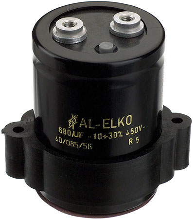

Znalazłem też bardzo fajny "kondesatorek" F/T 100000uF/63V !!! Mieliście doczynienie z ta serią?
Testował ktoś z Was te wimy?
Będą dobre na wyjście w cd?
Z góry dzięki za odpowiedzi.

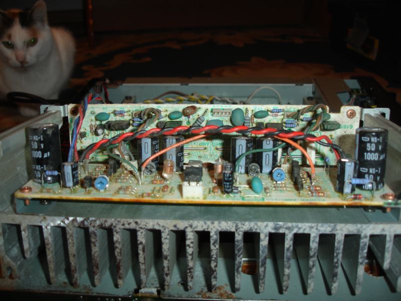

Panowie prośba proszę o info ,które kondensatory i na jakie. (ja myślałem o Nichicon KZ ale nie wiem gdzie i czy wszędzie się sprawdzą) http://www.audiostereo.pl/tuning_Sansui_AUX911DG_37464.html

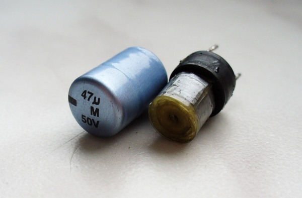

Jakby ktoś był ciekawy jak wygląda w środku niebieski kapsel Philipsa to ma okazję zaspokoić swoją rządzę ;)
