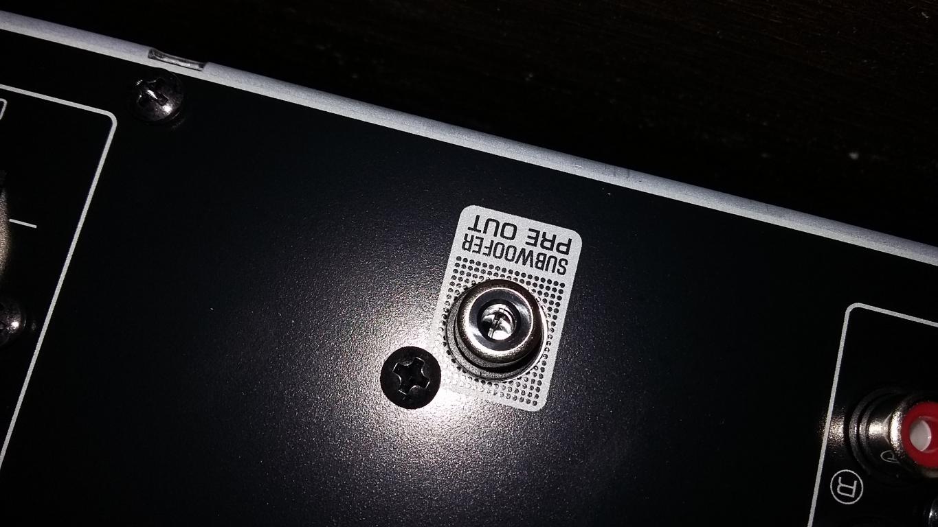

Witam wszystkich użytkowników forum.
Jest to mój pierwszy post (na jakimkolwiek forum) więc jeżeli nie ten dział to proszę o przeniesienie czy coś w tym stylu.
Kupiłem amplituner Yamaha HTR-2067 z kolumnami PRISM . Nie wiem czy to jest dobry zestaw, ale jest to mój pierwszy w życiu. Nie było w tym zestawie subwoofera, ale mam jakiś stary zestaw KD firmy "no name" i tutaj jest moje pytanie. Czy mogę tego "suba" podłączyć do tego amplitunera czy nie ma takiej możliwości? Załączam fotki gniazda w amplitunerze i tył tego suba. Jakim kablem mam to ewentualnie podłączyć i czy taki jest w sprzedaży czy muszę sam zrobić. A może to w ogóle nie ma najmniejszego sensu?
https://www.audiostereo.pl/topic/126078-kabel-do-suba/
Na panelu subwoofera masz wejścoa 5.1 SW IN. Tam możesz podłączyć sygnał z SW OUT amplitunera. Pytanie tylko, czy do pracy subwoofera noe potrzeba czegpś extra, typu np pilot. Jak nie, to wybierz wejście 5.1 i wyreguluj poziom, JAKOŚ zagra. Nie będzie to coś porządnego, ale jakiś bas być powinien.
Kabelek zwyczajny, pojedynczy rca-rca (cinch). Jak potrzebujesz jakiejś fikuśnej długości, polutuj sobie z przewodu instrumentalnego ze sklepu dla muzyków.
