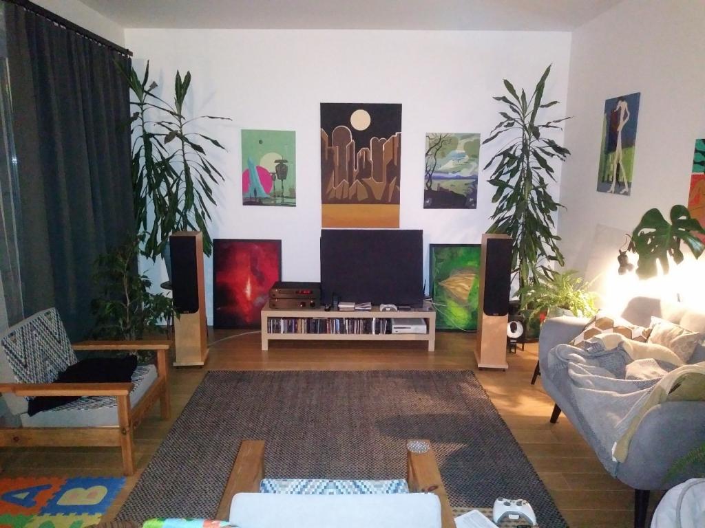

Witam ponownie
Wstawiam zdjęcia mojego pokoju odsłuchowego i proszę jednocześnie o dalsze wskazówki.
Kolumna prawa stoi około 75 cm od ściany bocznej , lewa około 85 od wnęki okiennej (szyby). Kolumny od ściany tylnej odstawiłem około 115 cm licząc do frontu kolumny. Baza około 220 cm.
Powiesiłem kilka obrazów, dodałem dywan, kwiaty. Cały czas jednak słyszalny jest pogłos. Głównym winowajcą myślę, że są te schody. Nad schodami wieszam czasami pościele i pogłos jest wyraźnie mniejszy, ale to rozwiązanie jest bardzo upierdliwe. Za miejscem odsłuchowym jest kuchnia i te nieszczęsne schody.
Nie mam problemów z basem, nic nie dudni ani nie buczy.
Zastanawiam się również nad zrobieniem kilku paneli pochłaniających za kolumnami. Raczej nie zastosuję wełny (małe dziecko).
Spróbuję chyba z tą pianką tylko nie wiem czy 80kg/m3 czy 90 kg/m3?
Ewentualnie mogę coś jeszcze poupychać w te malowidełka tyle, że tam jest tylko 1-1,5cm.
Drugi wariant, który biorę pod uwagę to zmiana pomieszczenia odsłuchowego. Mam zgodę na zagospodarowanie sypialni. Wymiary 4,75 x 3,80 x 2,95. Jest to pokój z dużym skosem. Licząc po podłodze ok 18 m2. I tu znowu pytanie czy to nie za mało dla Proac studio 148.
Jest jeszcze trzeci wariant. Sprzedać wszystko i zacząć od nowa z mniejszymi kolumnami. To mi się najmniej podoba i przy ewentualnej odsprzedaży sporo stracę a dołożyć nie ma z czego:).
Z góry dzięki za uwagi i sugestie.

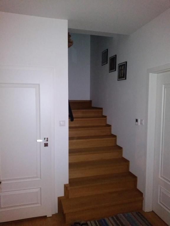

Wg mnie żadne tłumienie za kolumnami nie pomoże na pogłos od schodów... Jedyne rozwiązanie to np. gruba kotara, którą zasłonisz schody na czas słuchania muzyki. Ta wnęka jaką tworzy klatka schodowa ma dużą długość i wpada tam fala bezpośrednia (odbita też, ale bezpośrednia przede wszystkim). Zanim to się odbije i wróci...
Dla porównania - w dużych filharmoniach buduje się odrębne pomieszczenia będące komorami modyfikującymi (wydłużającymi) pogłos. Takie komory są zwykle oddzielane za pomocą ciężkich przegród (działających również w zakresie niskich częstotliwości) - np. widownia może być przesuwna... U Ciebie schody robią za taką komorę - niskie też będą modyfikowały w dość wąskim zakresie częstotliwości z uwagi na wymiary.
Ogon pogłosowy od otwartego korytarza / klatki schodowej bywa problematyczny. Absorber na ściance za schodami prawdopodobnie by załatwił sprawę.
To ma niewielkie znaczenie. Masz wielki goły twardy sufit i takąż ścianę za kolumnami.
Kolumny solidnie odsunięte od tylnej ściany i pozycja odsłuchowa z dala od tylnej - to zwykle wystarcza aby się pozbyć wpływu modów pomieszczenia. Do tego kolumny których konstruktor ma zwyczaj raczej rozciągać pasmo niż podbijać średni bas.
Spróbuję zamontować tam jakiś karnisz żeby sprawnie zasłonić te schody.
Chodzi o tą ścianę gdzie są te trzy obrazki czy tą na wprost wejścia no schody?
Mam jeszcze pytanie o ścianę za kolumnami.
Lepiej dać w miarę długi regał np coś takiego.
Zaloguj się, aby zobaczyć treść (możliwe logowanie za pomocą ) - wstawiłbym z 2 takie poziomo. wysoki na 0,8 i długi 1,4 m.
czy lepiej jeden w środku a bezpośrednio za kolumnami te panel z pianki. Z jednej płyty miałbym 4 sztuki 1,0 x 0,60 x 0,1m.
I jeszcze jedno brać gęstość 80 czy 90 kg/m3?
Końcową, na wprost wejścia. Tą od której wszystko co wpadnie w korytarz musi się odbić aby wrócić. Adaptacja akustyczna na ścianie kończącej wnękę / korytarz lub na suficie klatki schodowej jest zwykle wystarczająca. Najlepiej byłoby ten pogłos zmierzyć aby się dowiedzieć jaki jest jego profil w funkcji częstotliwości, co pomogłoby w dobraniu odpowiednich absorberów.
Problem z meblami w roli ustrojów jest taki, że najczęściej mają mocno nierównomierna charakterystykę tłumienia. W Twoim przypadku należy też wziąć pod uwagę również drugie odbicia czyli te które najpierw odbijają się od frontowej ściany a potem od sufitu / podłogi / ścian bocznych.

Działam dalej z ustawieniami i piankami.
W tej chwili roboczo ustawiłem po dwa panel za każdą kolumną na wysokości 30-40 cm od ziemi. Wkrótce chcę je obszyć, dorobić ramę i powiesić na ścianie. Ich rozmiar to 60x100 cm.
Tu mam pytanie jak jest optymalna wysokość by powiesić te panel i czy tak jak je teraz rozstawiłem byłoby ok?. Ewentualnie myślałem by powiesić je wzdłuż jedna nad drugą.
Na ścianie za kolumnami dokupię jeszcze kilka półek na cd i dam je nad te pianki.
I co z bocznymi ścianami? Kolumna prawa odstawiona na 85 cm od bocznej.
Kolumny od tylnej ściany odsunięte są na 115cm (liczę do frontu kolumny).
Z góry dziki za kolejne podpowiedzi.
Witaj,
To czy dasz panele w pionie czy w poziomie nie będzie miało większego znaczenia. Moim zdaniem brakuje Ci tłumienia na środku - jeżeli dobrze widzę na zdjęciu, to ta szafka pod telewizorem jest bez tylnej ścianki, więc mógłbyś tam (za szafką) "upchnąć" jeden panel dając go poziomo mniej więcej tak, żeby środek panelu wypadał na wysokości głośnika wysokotonowego. Za kolumnami powinien wystarczyć pojedynczy panel 60x100 - nie ma co przetłumiać pomieszczenia a masz tam sporo sprzętów (to dobrze) i jest takie ryzyko.
Wysokość, na jakiej powiesić panele za kolumnami - tak, żeby panel był choć kilka cm powyżej górnej krawędzi kolumny, w sensie górna krawędź panelu :)
Co to w ogóle za materiał te panele? Wiesz jaką ma charakterystykę tłumienia w funkcji częstotliwości? To jakaś gęsta wełna? Bo trochę nie wygląda...
Dogiąłbym bardziej kolumny do środka - zmniejszy się odbicie od bocznych ścian i zwiększy precyzja sceny oraz ilość wysokich częstotliwości.
To co piszę to oczywiście czysta teoria - musisz tego posłuchać jak ustawisz :)
Poradziłeś sobie ze ścianą na końcu korytarza jak pisał Zbig?
Wysokotonowiec jest gdzieś na wysokości 1 m i w poziomie wypada na linii telewizora. Sama szafka ma wysokość 0,8m i tam dojdą jakieś dodatkowe drzwiczki i takie materiałowe kosze. Panel mogę tam wepchnąć, ale będzie góra do wysokości szafki i poniżej wysokotonowca więc nie wiem czy to ma sens.
Na telewizor myślałem, że uda się dostać jakiś lekki przenośny rozpraszacz. Gdzieś coś takiego widziałem tu na forum.
Płyty planuje dać na ścianę na kilka wiszących otwartych szafek zamiast tych kwiatów.
Mam je delikatnie skręcone. Wysokotonowiec w ProAcach nie jest ustawiony osiowo tylko przy wewnętrznej krawędzi dlatego tak to ustawiłem, ale będę musiał sprawdzić z tym mocniejszym dogięciem.
Zrobiłem karnisz i powiesiłem tam dwie zasłony i w środku koc.
Mógłbym na wprost schodów dać jeden z tych paneli, ale te schody zakręcają o 180 stopni, tam też jest skos i do końca nie wiem czy dobrze zrozumiałem z tym usytuowaniem panela:).
Jeżeli panel dasz poniżej wysokotonowca to faktycznie nie ma sensu.
Te panele to nie wełna tylko pianka i ciężko powiedzieć jak ona się zachowuje akustycznie - obstawiałbym, że będzie miała dość ostrą charakterystykę w określonym pasmie częstotliwości - węższy zakres tłumienia niż wełna z uwagi na budowę komórkową i określoną wielkość poszczególnych komórek.
Głośnik wysokotonowy jest silnie kierunkowy, to, że jest przesunięty w stosunku do osi zestawu nie oznacza, że emituje fale pod innym kątem niż reszta głośników - oś głośnika powinna być skierowana w stronę słuchacza (jest kilka technik ustawiania zestawów - z przecięciem osi przed słuchaczem, tuż za słuchaczem, lub na wysokości słuchacza, ale - oczywiście - ustawiaj wg swoich preferencji).
Zbig radził, żebyś wytłumił ścianę na końcu korytarza:
Ogólnie jestem z paneli bardzo zadowolony. Wyraźnie zmniejszył mi się pogłos w pomieszczeniu. Muzyka stała się przyjemniejsza i jakby potężniejsza. Nie wiem jeszcze czy nie zostawię po dwa za kolumnami. Wydawało mi się, że tak jest lepiej, ale to sprawdzałem tak na szybko.
Kolumny trochę dokręciłem i wydaje mi się, że jest też lepiej. Posłucham tak prze dłuższy czas i zobaczę.

Spróbuję jakoś ustawić ten panel w tym miejscu i zobaczę jaki będzie efekt. Mały problem jest tylko z tym, że ogranicza mi trochę przejście na schodach i trzeba schodzić przy wewnętrznej krawędzi gdzie zakręcają schody.
Na telewizor myślałem żeby w czasie odsłuchów nakładać coś takiego:
lub
Generalnie skuteczność paneli tłumiących jest wyższa kiedy ta sama powierzchnia jest podzielona na kilka mniejszych. Rozmieszczając te kilka mniejszych w najbardziej strategicznych punktach pieczesz dwie pieczenie na jednym ogniu: skracasz czas pogłosu i łapiesz najbardziej szkodliwe odbicia. Ale oczywiście jeżeli jesteś zadowolony z aktualnego brzmienia to jak najbardziej nie ma co negować - akustyka w pomieszczeniu ma wiele zmiennych i czasami ich kombinacja daje zaskakujące efekty, stąd trudno wszystko załatwić on-line :)
Te dyfuzory super - są lekkie, możesz faktycznie powiesić na TV.
Tak sobie kombinuję, czy może nie zamówić jednak takich absorberów za kolumny(120x60x7cm):
albo
w rogi np. to:
Tylko, że je trzeba kleić a znając życie to pewni znowu coś mi się odwidzi.
Nie ma potrzeby pianka z firmy jag bardzo dobrze spełnia funkcje absorbera, potwierdzili moi znajomi nausznie. Nie wyczuliśmy żadnych ostrych podbić ;-) A badania nad tymi materiałamy wykazały równą jak stół charkę pochłaniania, problemem są dopiero cz. poniżej 125Hz, wełna też tak ma. Panele ustaw w rogach. Masz o 4 szt. Za mało. Centralnie mógłby stać qrd gdyby nie telewizor :) , na boczne pierwsze odbicia też qrd z pionowymi studiami. Sufit i za plecami mogą być binarne. Jak chcesz dobrą jakość i cene to bluetone. Lub nida acustic.
