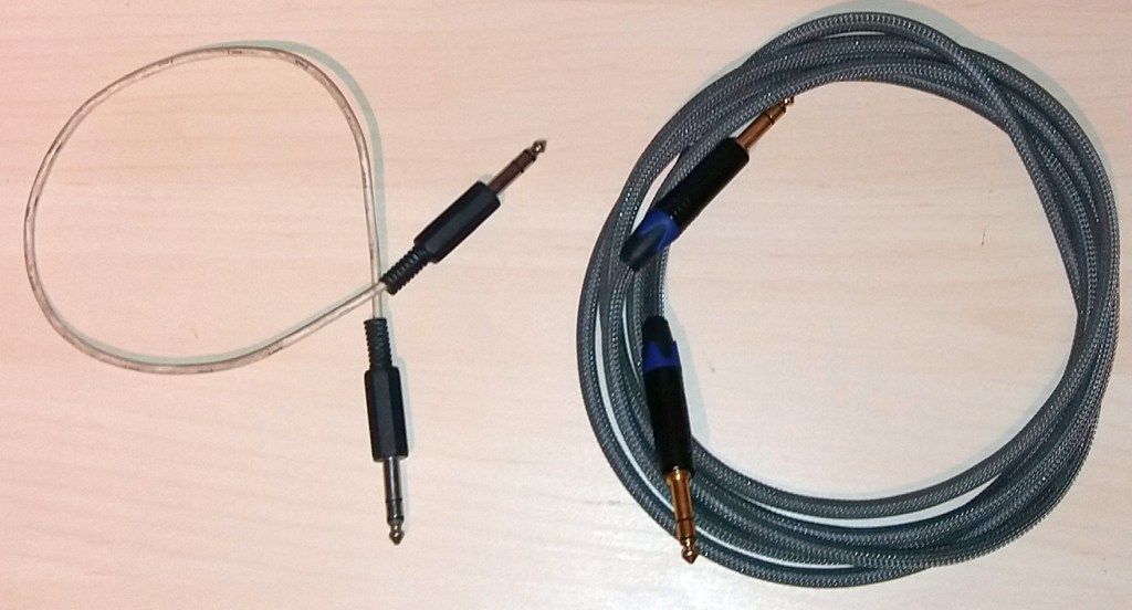

A miałem chwilkę to się zabawiłem ;)
Nic specjalnego, interfejs TC Electronic Konnekt6 - stary i na firewire, więc umiera powoli, mimo, że fajny. Trochę zakurzony ;)
Kable biorące udział w testach to tym razem symetryczne kable, pierwszy to wypasiony trzymetrowy APS na złoconych wtykach, zrobiony z superduper kabla, izolowany teflonem. Drugi to sklecony przeze mnie kiedyś kabelek z instalacyjnego kabla wieloparowego i wtyczek za złotówkę. Krótki, no, ale wtyki badziewne i kabel cienki noname.

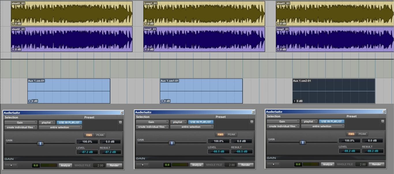

Procedura testowa następująca - w Pro-Toolsie plik muzyczny mono (jeden kanał) z próbki Be Moved z sieci, przegrany dwa razy przez każdy kabel, próbki short-1 i short-2 oraz long-1 i long-2. Następnie odjęte (w dolnym kanale odwrócona polaryzacja) i wynik odejmowania (czy raczej sumy) w plikach pod spodem, odpowiednio jak widać:
Pod spodem w małych okienkach wyliczony poziom sygnału w plikach wynikowych w RMS, jak widać bez względu na to, czy to jest ten sam kabel czy inny, różnicowy plik ma poziom rzędu -88dB. Po zwiększeniu poziomu o te 80dB oczywiście są różnice w "brzmieniu" - pod mocnym szumem słychać piosenkę, ale w przypadku plików uzyskanych z różnic na tym samym kablu piosenka jest bardziej "pełnopasmowa" a plik uzyskany z dwóch różnych kabli ma więcej góry, czyli kable różnią się bardziej w górze. Ile się różnią? Praktycznie tyle samo, ile dwukrotne przegranie raz po razie na tym samym kablu, więc w zasadzie można mówić o granicy dokładności tej metody. Ktoś słyszy 88dB poniżej nominalnego poziomu odsłuchu? ;)
PS sesja i pliki 94/24 jakby co.
Dla ciekawych pliki wynikowe różnic do ściągnięcia:
