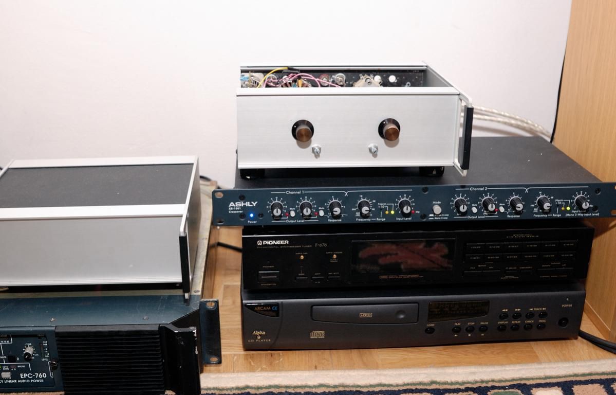

Miałem 760. Zrobiłem jej chłodzenie na trzech wentylatorach komputerowych, jakiś cichych modelach. Jeden dałem na kratce z lewej strony dwa na radiatorze. Zainstalowałem sobie tez regulator obrotów dostępny z zewnątrz. Było to rozwiązanie do zaakceptowania, ale te wzmacniacze nie nadają się do domu w mojej opinii.
A, czyli ta 760 z Elektrody byla Twoja! Kontroler Zalmana, FanMate2.
