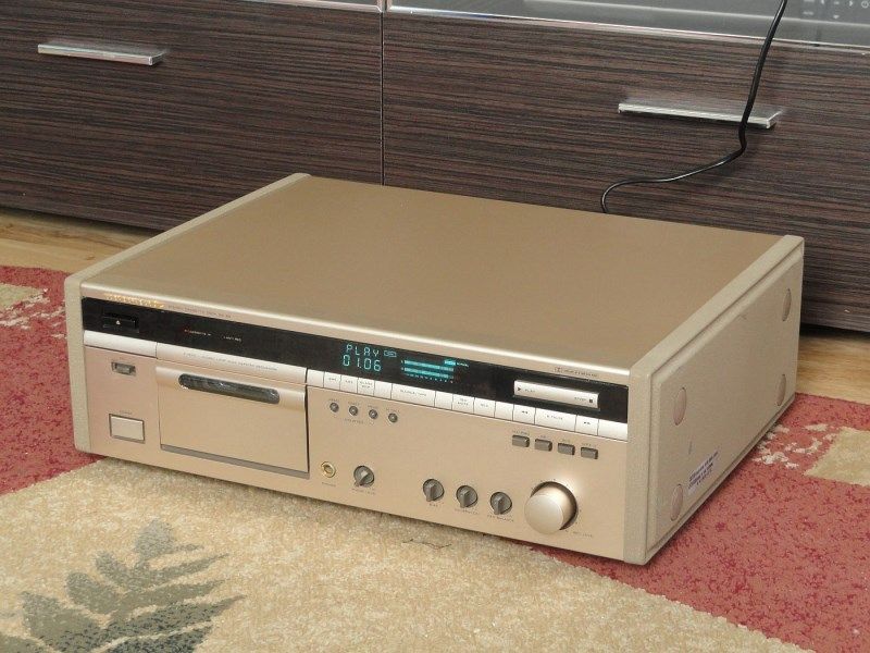

Koledzy moze ktos by chcial kupic Marantza SD-60, mialem kilku chetnych, ale sie wykruszyli. Zostawie tutaj info, bo sporo magnetofonowcow tu zaglada:

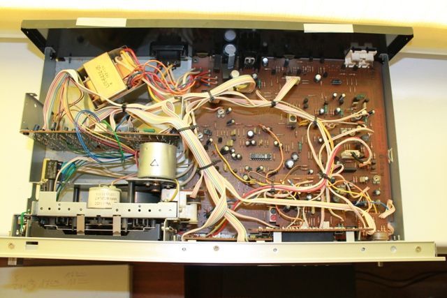

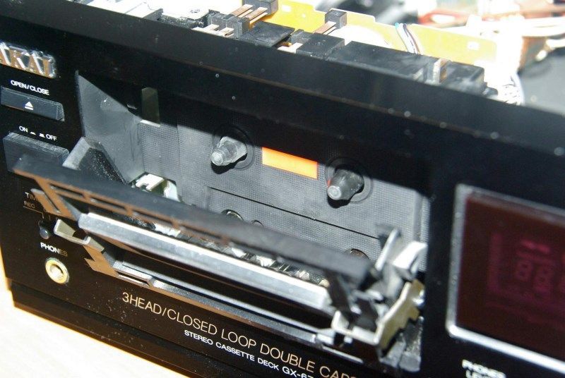

Ponownie rozgrzebałem drania (Akai GX-67). Po wykręceniu dwóch nie pokazanych w instrukcji wkrętów w górnej części blok mechanizmów wydaje się być uwolniony. Z wyjęciem jest podstawowy problem: plastikowa maskownica widoczna od przodu w kieszeni ( w wielu modelach jest to metalowa wytłoczka często z dodatkowym podświetlanym okienkiem wyjmowana po odsunięciu zaczepów lub wykręceniu 2 wkrętów) stanowi całość z przednim panelem. Ja przynajmniej nie widzę nigdzie żadnych zaczepów ani wkrętów trzymających ją. Bloku nie można wysunąć ani do przodu - maskownica zatrzymuje blok, ani do tyłu - maskownica trzyma kieszeń. Kieszeni nie odczepię bo nie ma dojścia, zresztą w instrukcji nie ma o tym mowy i na rysunku widać wyjęty blok razem z kieszenią.
Widok od tyłu, górny wkręt już wykręcony, dolne też, widać jeszcze dwa (właściwie tylko lewy) poziome u góry które też wykręciłem.
Widok na otwartą kieszeń, maskownica stanowi całość z bocznymi ściankami wnęki na kasetę i twardo trzyma się przedniego panelu.
Jakieś pomysły ?
W.
Wyjąłem wreszcie. W instrukcji nie ma nic o tych dwóch wkrętach - to dla tych którzy będą próbowali wg niej rozbierać. Poza tym po odpięciu wszystkich kabli trzeba wyszarpać do tyłu "na kołyskę" trochę naginając plastiki. Teraz muszę dostać się wałków na których był pasek.

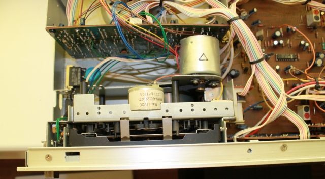

Pasek hamujący lewą rolkę zmienił się w resztki czarnego smaru. Usunąłem, oczyściłe i założyłem nowy. Posługując się instrukcją odkręciłem tylną płytę z silnikiem capstanów (oczywiście nie o wszystkich śrubkach napisali), dobrałem pasek, założyłem na koła zamachowe no i pozostało po założeniu płytki z silnikiem naciągnąc i założyć pasek na oś tego silnika. Ale to już chyba na jutro, brak cierpliwości.
W.
A jednak ! Pasek założony. Jutro próby foniczne.

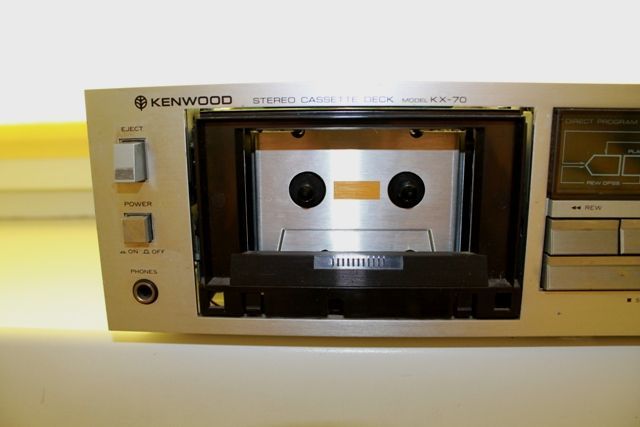

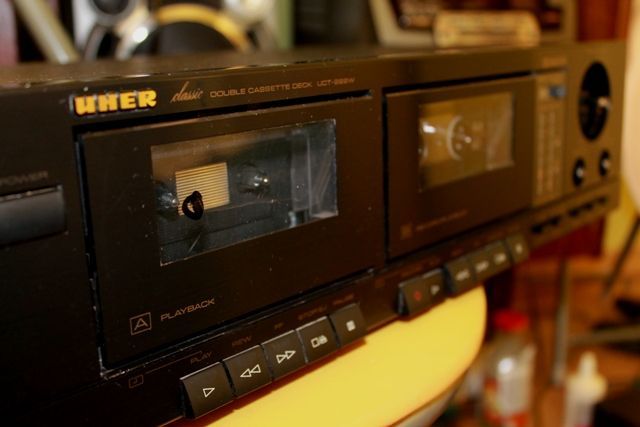

Panowie co do tego kenwooda jak jest rozwiązana sprawa napędów?bo jest mały problem silnik pracuje pasek ok szpulki się nie kręcą,wałek oraz rolka również się obracają.Pozdr
Manius, to Ty masz ten magnetofon przed sobą! My widzimy tylko zdjęcia! Sam musisz rozeznać się w konstrukcji mechanizmu.
Musisz zobaczyć, co się dzieje z tym środkowym silnikiem, który napędza talerzyki. Nie znam tego mechanizmu, więc nie wiem, który silnik napędza talerzyk odbierający przy odtwarzaniu - przeważnie powinien to być ten drugi silnik, ale zdarzają się mechanizmy, w których działa on tylko przy przewijaniu, a przy odtwarzaniu prawy talerzyk napędzany jest jakimiś przekładniami od silnika głównego i od koła zamachowego (ale tu na zdjęciu nie widać takich przekładni, więc pewnie napęd jest od drugiego silnika). Zobacz, czy ten drugi silnik w ogóle pracuje przy odtwarzaniu i przewijaniu. Jeśli w ogóle nie pracuje, to uszkodzony jest pewnie sam silnik albo sterowanie. Jeśli pracuje, ale nie przekazuje napędu na talerzyki, to problemu trzeba szukać w przekładniach pomiędzy tym silnikiem a talerzykami. Często są to przekładnie cierne, w których jest poślizg, albo trące o siebie koła są za słabo dociskane, itd. To już musisz sam ocenić.
Edytowane przez MaciejLK
