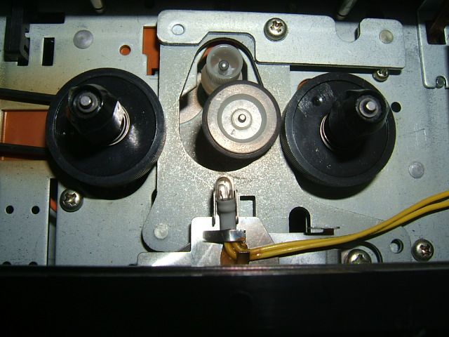

Onkyo Ta-2070 -przemyłem kółko idlera delikatnie wodą z mydłem i przewijanie w obie strony działa.

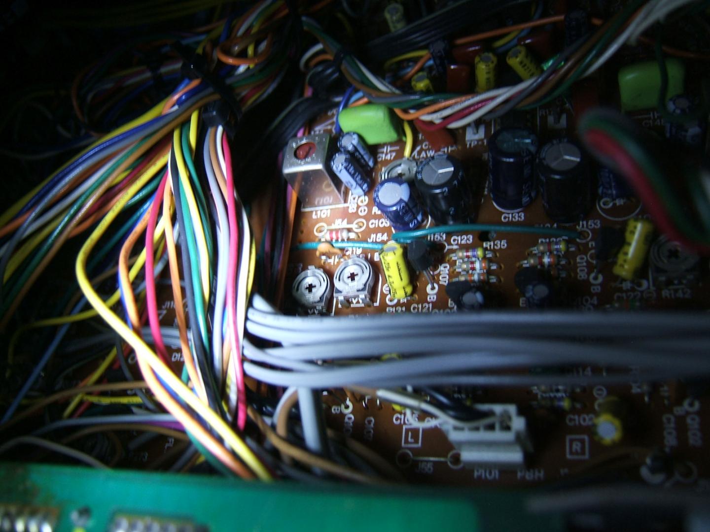

Zeby na ta2070 dobrze grały stare kasety otworz, podnies plyte i masz tam 2 prki do regulacji korekcji - wysokich tonów. Daj je tak na 2/3 do 3/4. Stare tasmy zaczną zyc, i dolby zacznie dzialac jak powinno. Jak bedziesz nagrywal nowe to troche gory bedzie przyduzo, ale to samo spadnie po kilku miesiacach z tasmy.

Jeszcze zrobiłem fotkę idlera.
- gdzie tego szukać.

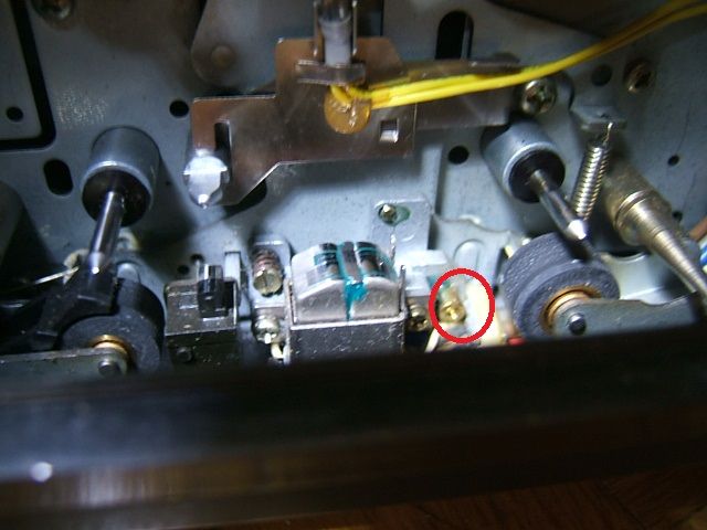

nie ruszaj srub na krzyzowy i tej ze sprezynka!
skos obowiazkowo ustaw, sruba całkiem z prawej strony taka tulej nacieta na plaski wkretak. Nalepiej zrob kasete wedlug opisu wczesniej i ustaw caly tor, bo na bank nie jest ustawiony. Ale jeżeli tasma pojdzie bez zgiec, nie ruszaj, bo jak sie rozjedzie to bedzie cyrk
na zdjeciu prki do glosnosci i sopranow na kanal prawy i lewy (zakryte kablami)

Znalazłem te pr-ki. O ile te opisane jako PB LEV różnią się nastawą między sobą nieznacznie lewy przed godz 12 ,prawy godz 11 . Natomiast PB EQ są w różnych pozycjach. Lewy przed 12 godz. Prawy na godz 14.
Jeśli regulować to w którą stronę i co powinno się zmienić. Próbnie ten który wskazuję 14 h ustawiłem przed 12 tak jak w drugim kanale i wydało mi się że dźwięk z lewej kolumny nieznacznie zaczął dominować.
Co do tej śruby złotej od skosu to jest oryginalnie zalakierowana i trochę szkoda ruszać skoro to fabryczne ustawienie.
Jak te pr-ki są ustawione u ciebie i czy coś jeszcze regulowałeś aby dobrze odtwarzał.
Jeśli dobrze widzę na filmie to Output level masz ustawione w pozycji max. U mnie jest pośrodku.

to nie moje zdjęcia, wzialem z neta.
skos musisz ustawić. Lakierem nie zalewaj, nie przestawi się.
pb lev glosnosc, pb eq soprany. zrob sobie fotke i krec tymi eq, regulacja jest dosc plynna.
Najłatwiej wyrównac kanały nagrywajac sygnał mono w dolby c na pograniczu zapalenia wskażnika wysterowania. Przełączając monitor będziesz słyszał wyraźną różnicę kiedy jest za mało góry i dolby tnie, a kiedy jest za dużo i dolby wzmacnia sygnał. albo zapnij sobie generatorek na np. 10khz z laptopa i ustaw takie same poziomy tymi eq jakie masz przy 300hz.
Moje eq są na godz. 10 lewy w stronę podbicia sopranów. Na 9-tej było już za dużo. Pod taśmy nagrywane na nim najlepiej było na godzinie 11-tej.
prawy prek na "14".
pb lev ustawiałem bo zmieniałem całą mechanikę, wziałem tasmę fe, i ustawiłem na generator, ten wbudowany. Tor zapisu jest na "sztywno" i pod niego ustawiałem.
następnie tak ustawiłem pb lev i eq potem żeby przez dolby C mi przechodziły poprawnie moje stare kasety. Mam trochę muzy na cr i me, i na to ustawiałem. Te kasety sa z onkyo ta2500(też dobry deck) i akai gx6(ten też dobry).
