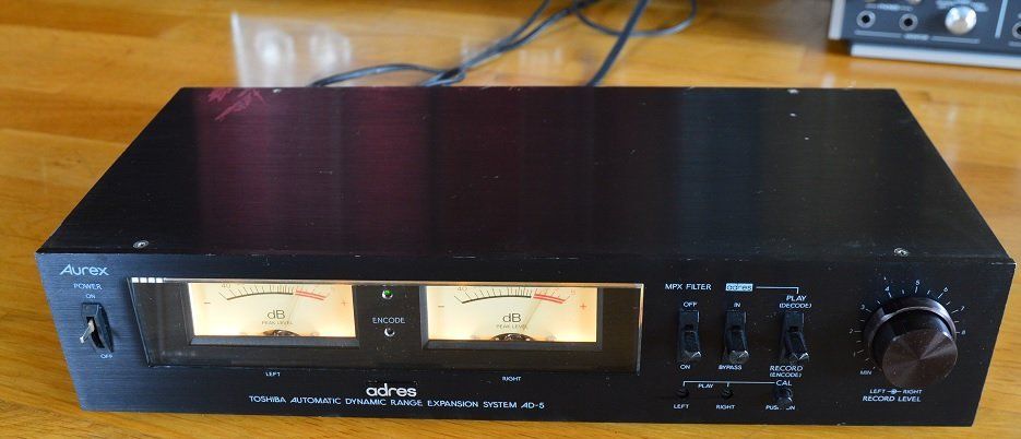

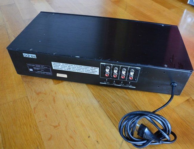

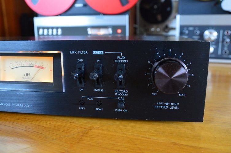

Koledzy, czy miał ktoś z Was do czynienia z urządzeniem typu : Aurex AD-5 , opis na urządzeniu brzmi : Toshiba Automatic Dynamic Range Expansion System. Mam takie urządzenie , kiedys okazyjnie je zakupiłem z przeznaczeniem do magnetofonu szpulowego TASCAM 32. Nie wiem jednak jak to działa , czy to jakis rodzaj reduktora szumów jak zewnętrzne moduły DBX , czy tez cos innego bo napis świadczy o "rozszerzeniu" dynamiki. Może ktoś coś wie? Nie wiem czy jest sens instalowania go w system, choc wygląda ładnie ze wskaźnikami wychyłowymi. Teraz mógłbym go wpiąć w rozdzielacz dbx 200x (jako jeden z sound processor) i móc używać także z deckami kasetowymi. Praktycznie nic o tym urządzeniu nie ma w internecie.
Wklejam tez kilka zdjęć (skopiowane z ebaya, nie mój egzemplarz ale jest identyczny) dla orientacji o co chodzi.

To zewnętrzny układ redukcji szumów ADRES (skrót pierwszych liter) - pomysł Toshiby z przełomu lat 70-tych i 80-tych - wtedy wiele firm miało własne pomysły na ten temat i wymyślono wówczas High Com, dbx, Sanyo Super D, Toshiba ADRES, JVC Super ANRS, itp.) - niewiele o nim wiem, poza tym, że to układ o dość dużej kompresji, i oczywiście niekompatybilny z niczym innym - tak samo jak pozostałe, i tak samo jak pozostałe (może poza dbx) nie przyjął się i został zapomniany.
Zasadniczo chodzi mi o to jak go używać, o jakieś wskazówki praktyczne kogoś kto może używa podobnego systemu.
Ma funkcję kalibracji taśmy i tu jest pytanie jak ustawić poziom rec w magnetofonie a potem w AD-5, które wskazania uznawać za wzór itd.
Pewnie i tak go włącze w system i sie pobawią, zawsze można go użyć z funkcja bypass tylko jako ozdoba wizualna :-)

Mam ten system w magnetofonach, osobnego nigdy nie używałem. Jutro znajdę ci jakieś sensowne tłumaczenie jak go używać. Z tego co pamiętam to system pośredni między DBX a DD-S. Podam ci jaka wartość w skali DD odpowiada skali ADRES.
W magnetofonie skala w funkcji PEAK, 0 ADRES = -3 dB. 0 DD = +3 dB.
W AD-5 zgodnie ze wskaźnikami.
