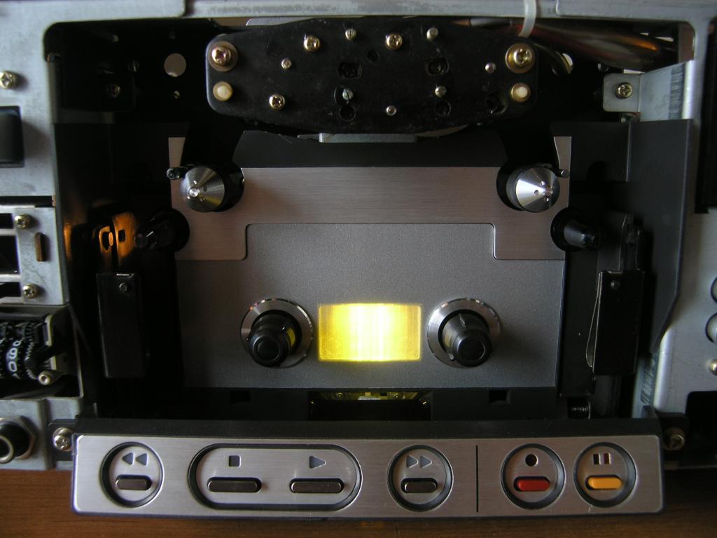

2 -> technics RS-M45 - to już zupełnie inna klasa - samo zdjęcie kieszeni to chyba z 10 wkrętów, ale chodzi mi o żaróweczkę podświetlenia kasety, jest spalona a w serwisówce nie ma nic o niej oprócz nr części na rysunku. wygląda trochę jak dioda biała.
czy można ją zamienić na typową białą diodę?

wygląda podświetlenie kieszeni kasety w Sony EL-7, w którym wykorzystano dwie białe diody LED zamiast oryginalnych żarówek i mały trik z pomalowaniem światłowodu pomarańczowym lakierem spirytusowym.
GM
Oczywiście jak ktoś ma ochotę to może sobie robić eksperymenty z diodami LED i uzyskać nawet bardzo dobry efekt.

co do LED w M45 oświetlenie jest ciekawie zrobione - na aluminiowej placie jest okienko i coś w rodzaju plastikowej osłony z tym że żaróweczka nie jest bezpośrednio w okienku lecz ok cm pod nim a ta plastikowa zaślepka jest aż do żaróweczki i ma na celu rozproszenie światła po całej powierzchni plastiku - tak więc diody tej w ogóle nie widać. zresztą żaróweczka to dużo powiedziane - wygląda to jak LED ale z próżnią w środku - jest takich samych gabarytów.
Żarówka podświetlenie kieszeni kasety do Technics m45 to nr części XAMQ50S12 na 12v / 50mA , wymiary 3,2 x 6,5mm sa do dostania np na conrad.pl

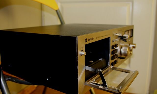

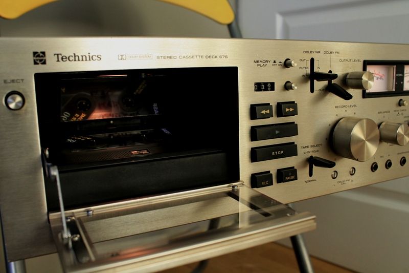

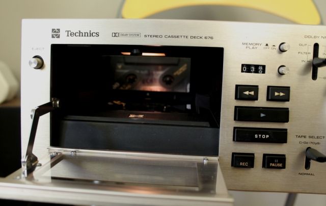

Witam!!! Panowie pewnie ma ktoś Technics 676 dziś dostałem takiego za parę groszy,ale jest problem włącza się play i po chwili się wyłącza.Myślę że może jest to sprawa pasków!!! może ktoś wie jak jest rozwiązana sprawa paska od licznika? czy też na zasadzie wirującego magnesu?który powoduje wyłączanie.Pozdrawiam
Ileż to roboty zdjąć pokrywę górną i zobaczyć czy przy liczniku jest kółko magnetyczne i kontaktron ? Ja w swoim RS 676 nie musiałem wymieniać ani jednego paska, ale w tym Twoim pewnie ten od licznika taśmy jest już luźny. Nie jestem pewny na 100% ale chyba tak właśnie jest, czyli układ z kółkiem magnetycznym i kontaktronem.
Dzięki Kasjel za szybkom odpowiedz rzeczywiście nic trudnego zdjąć pokrywę,chciałem jak najszybciej z lokalizować problem dlatego napisałem.Rzeczywiście jest chyba problem z paskiem który przechodzi od prawego napędu do kółka magnetycznego,tam jeszcze jest drugi pasek od licznika.myślę że warto będzie wymienić obydwa.Ja trochę jestem nie cierpliwy i zaraz po przyniesieniu decka do domu, odpaliłem go i zauważyłem że po trzech sekundach się wyłącza,i dlatego napisałem.Pozdrawiam

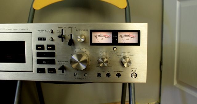

Tak to się zgadza główny pasek wygląda jak by nie był używany,te pozostałe też żle nie wyglądają ale trochę są wyciągnięte.Najbardziej mnie zaskoczyło jego wnętrze prawie bez kurzu tym bardziej że nie był rozkręcany i grzebany wszystko w nim dziewicze.Nie mam na razie paska o tej długości ale ogólnie wygląda bardzo dobrze, srebrny panel taki jak lubię góra wstanie idealnym widać że ktoś dbał o niego niema żadnych rys.Jutro wrzucę parę zdjęć.Pozdr
Przyznał bym mu pierwsze miejsce w kategorii "stosunek waga/gabaryty".
Chyba nie ma drugiego tak ciężkiego magnetofonu w tak niewielkiej obudowie. Oczywiście są cięższe, ale też o wiele większe.
To fakt jest ciężki dobrze zbudowany niema żadnych oszczędności, można powiedzieć że kiedyś jak coś zaprojektowano to miało być na lata.Jeszcze jeden z decków wagowo podobny jest to Marantz 5020 też dość ciężki.
Ładny ten Technics. Co do ciężaru, to to samo można powiedzieć o RS-M88, taki mały, a ciężki jak diabli.
