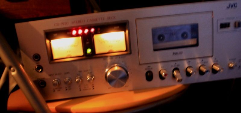

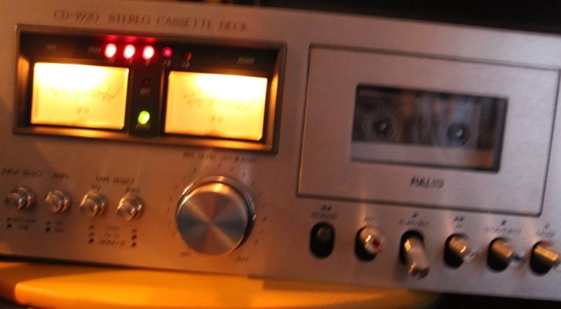

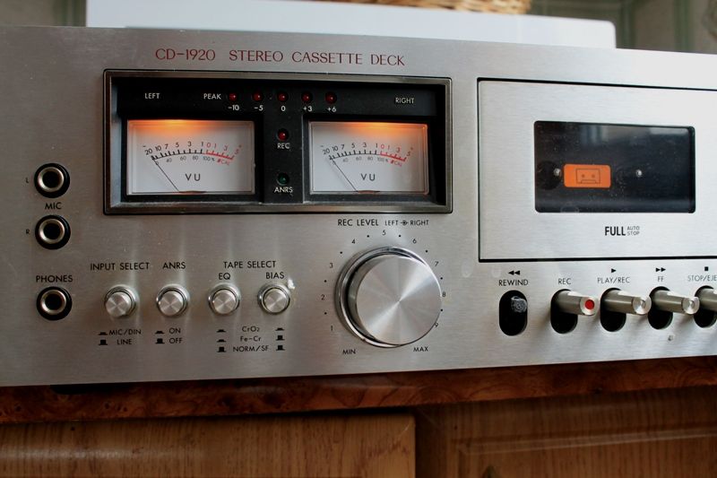

Bardzo mnie zadziwił ten JVC CD=1920 po wyczyszczeniu i założeniu nowego paska od licznika,deck zagrał rewelacyjnie a był niby uszkodzony.Ktoś nie wiedział że ten pasek był wyciągnięty a jest bardzo ważny bo kręci magnesikiem,drugi problem był zimny lut w torze odczytu raz był dżwięk raz nie.Ale cena była tak śmieszna że warto było się skusić jedyne 13złotych paczka papierosów.Pozdr
