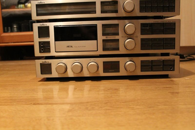

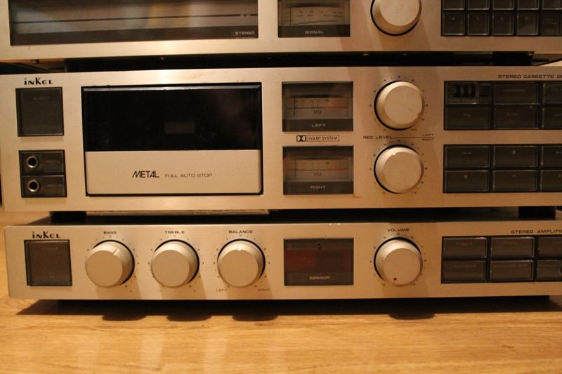

Panowie zna ktoś tą firmę?czy warto w to chodzić gość chce około 120z,ł do tego jest jeszcze gramofon ale nie kompletny brakuje wkładki i coś tam jeszcze ale nie pamiętam.Pozdr
Gdybyś nie miał na czym w domu odtwarzać muzyki to na pewno warto. Ale biorąc pod uwagę że masz pewnie tonę sprzętu to muszę w tym momencie zadać pytanie......po co ci to ? Bo względy kolekcjonerskie raczej nie przemawiają za kupnem takiego sprzętu.

Dzięki Kasjel masz racje chodzi oto że sprzęt dość ładnie wygląda zwłaszcza podświetlenie analogowe, i cholernie ciężki te czy klocki ważą prawie 20kg oczywiście mam na czym grać tylko zwykłej ciekawości się zainteresowałem.Pozdr
Koreańska firma, jest jakoś powiązana z Sherwoodem, prawdopodobnie obie marki należą do jednej korporacji. 120 zł to raczej nie dużo ale warto je wydać tylko z pobudek kolekcjonerskich i jeśli ma się miejsce, żeby to jakoś wyeksponować, bo jak ma stać w kącie, przywalone stertę innego hajfajowego "stuffu" to ... eee.
Tak to jest racja jak ma coś gdzieś leżeć w koncie to szkoda ,a tak w ogóle to nic nie można znależć w necie na temat tego sprzętu.Pozdr
