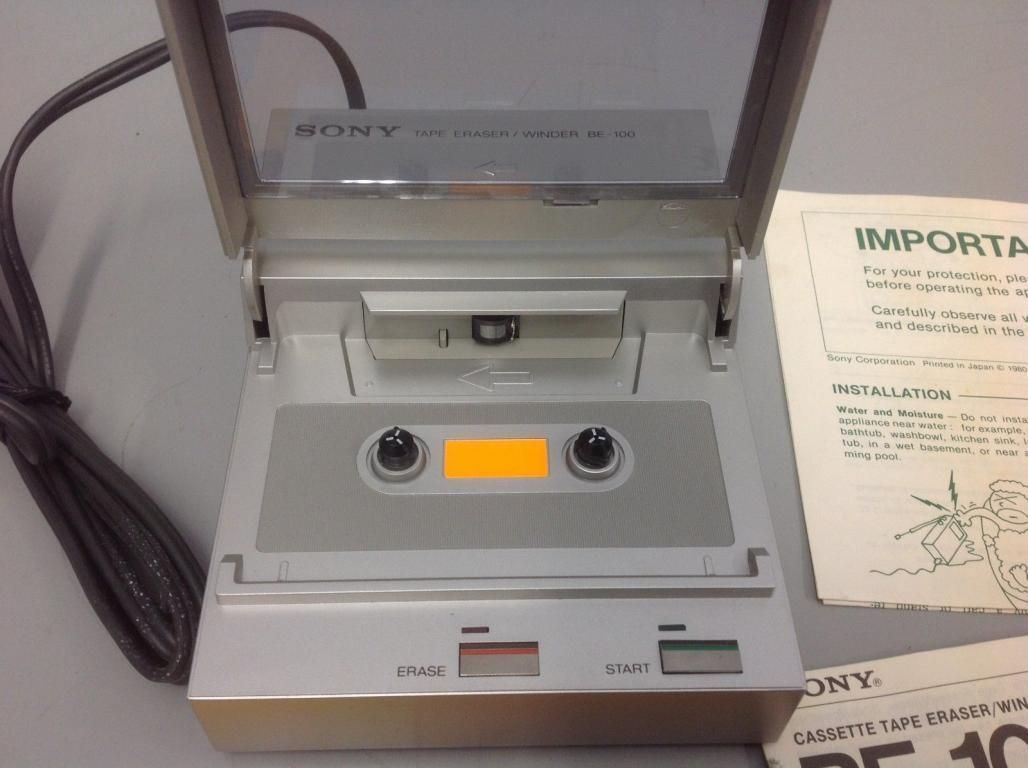

Udało mi się zakupić ostatnio Sony BE-100. Przewija i kasuję taśmy, także metalowe. Stan prawie nówka. Dam znać, jaka jest faktyczna skuteczność tegoż narzędzia. Urządzenie było dostępne w 1984 roku, ale jaki jest czas produkcji, tego nie wiem.
Zaloguj się, aby zobaczyć treść (możliwe logowanie za pomocą ) post-15740-0-78660300-1420410142_thumb.jpg
Zaloguj się, aby zobaczyć treść (możliwe logowanie za pomocą ) Edytowane przez neomammut
Kupiłeś jako eksponat czy widzisz zastosowanie ??
Edytowane przez sk-victor
Lubię kiedy gra muzyka...
To jest nowy sprzęt, nigdy nie używany, ale widzę w nim zastosowanie przewijania oraz kasowania taśm, choć to drugie to się dopiero okażę :)
