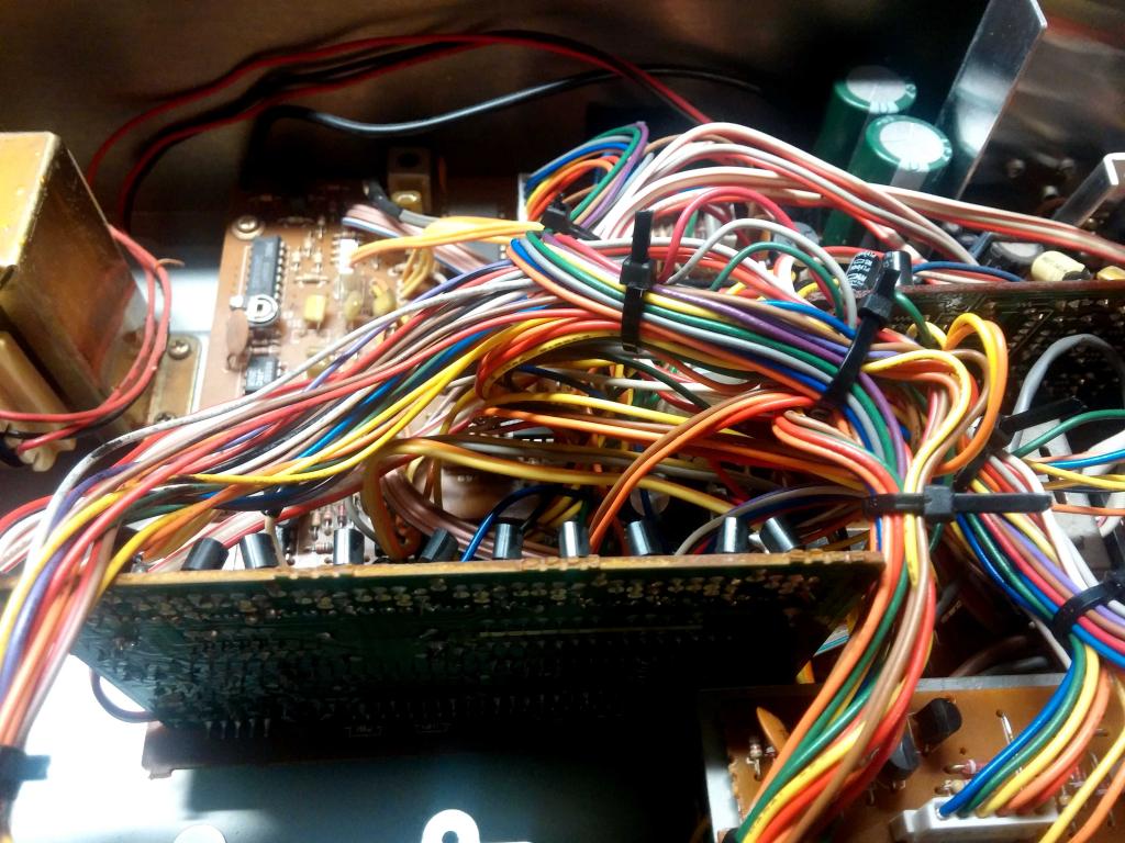

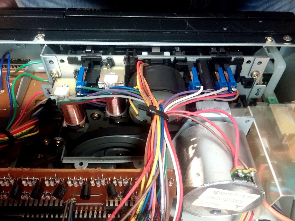

Dotarła do mnie AIWA F770. Deck ma około 30 lat a wygląda jakby od co najmniej od 350lat stał na strychu. Tak za......go decka nie widziałem. Rozmontowanie tego dziadostwa do łatwych czynności nie należy. W środku 100km kabli powpinanych 500 powtarzającymi się wtykami. Rozpiąłem wszystko w diabły, jak pospinam - tego jeszcze nie wiem. Zakleszczony mechanizm razem z kasetą..... paski (2) w stanie płynnym. 1,5h czyściłem koła zamachowe, kółko pasowe silnika, wszystko co było ubabrane + to co sam ubabrałem, potem siebie i całe biurko. Koszmar. Rolki dociskowe do wymiany. Stały w pozycji play od 850lat i wałki są tak odciśnięte że o szlifowaniu szkoda nawet myśleć. Kończę butelkę benzyny ekst..... i drugą rolkę ręczników. Ten cały poziomy panelik to też lekko chora konstrukcja. Wszystko rozdarłem i umyłem w wannie. I zaczyna wyglądać ... pięknie. Górna blacha już pomalowana moim ulubionym Motip Hammer Finish
Zaloguj się, aby zobaczyć treść (możliwe logowanie za pomocą ) Edytowane przez sk-victor

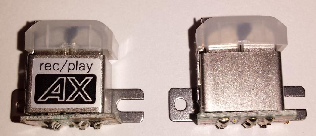

Pisaliście niedawno o głowicach ferrytowych i przypomniało mi się, że chciałem się Was poradzić w pewnej kwestii.

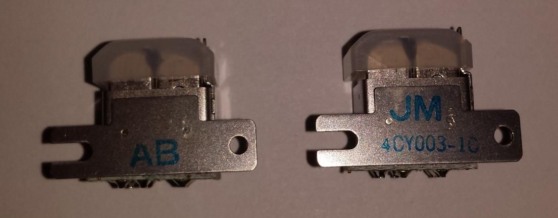

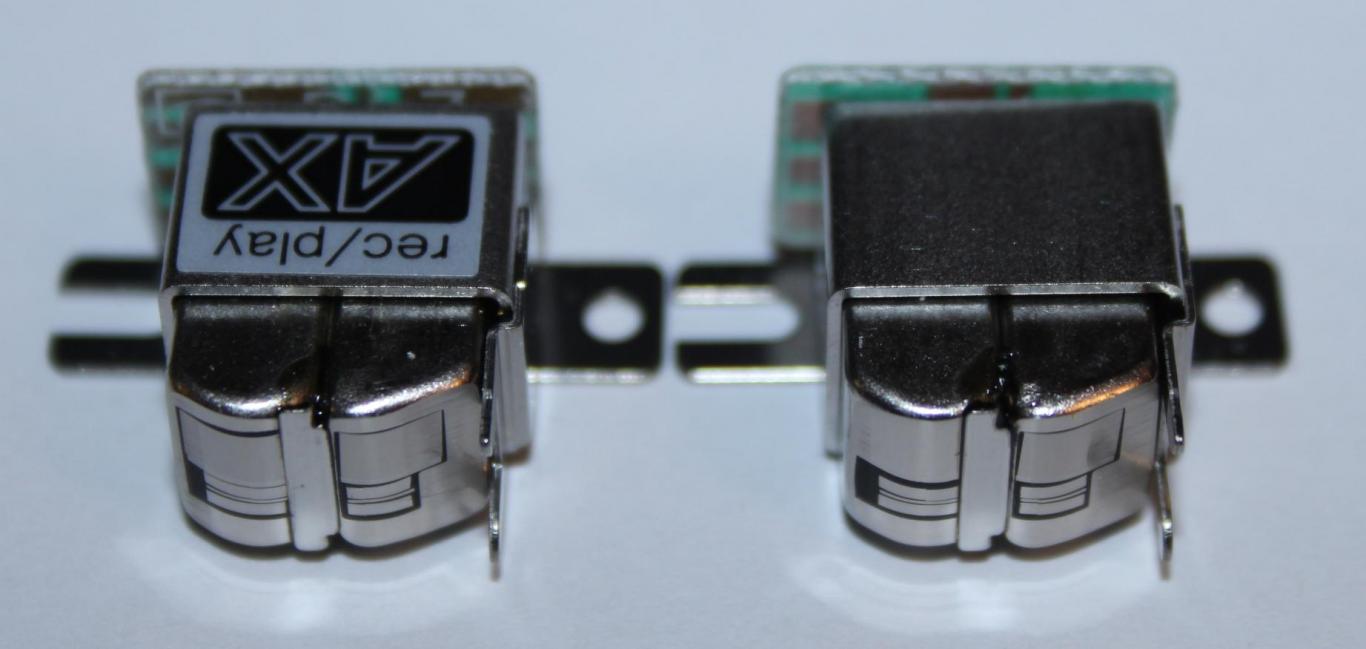

Mianowicie chodzi mi po głowie zmiana głowicy MX w Technicsie RS-B965 oraz RS-B765 na wersję amorficzną AX stosowaną w wersji japońskiej. Czy waszym zdaniem taka zmiana na zasadzie plug&play jest wykonalna? Mówię to o konieczności ew. przeróbek czy wymiany innych podzespołów a nie samej regulacji toru przesuwu taśmy i wzmacniaczy odczytu i zapisu - bo to jest oczywiste.
Korespondowałem niedawno z Alexem z Tapeheads (tym od A.N.T Audio i modyfikacji m.in. RS-B965 za pomocą ANT4066) który kiedyś pisał, że zamierza w 965 dokonać takiej wymiany. Odpisał, że jednak nie zmienił i że to za dużo zachodu i trzeba kilka podzespołów wymienić (ale myślę że pisał to także w kontekście modyfikacji generatora prądu podkładu na wersję 210 kHz tak jak w japońskim 965 - bo o to także go pytałem). On sam w trakcie modyfikacji 965 proponuje wymianę standardowej głowicy MX na ferrytowo-permalojową ALPS-a (domniemuję, że od Teaca - bo też kiedyś opisywał taką głowicę) która ma dawać znaczną poprawę odtwarzania (ferryt). I tu nie ma ponoć konieczności przeróbek - a przy amorficznej niby tak? Coś nie bardzo chce mi się wierzyć. Inną ciekawostką są ceny takiej usługi; standardowa modyfikacja + serwis i regulacje to 500 funtów a przy zmianie głowicy 700 funtów! Moim zdaniem bardzo drogo w odniesieniu do ceny decka! Jak myślicie?
A przy okazji, gdyby kogoś interesowało to kilka fotek porównujących głowice AX i MX (tu od RS-B765):
A co to ma dać ?
Sam deck jest nazwijmy to - kiepski .
Kolega chyba nawet w tym wątku pisał że coś w nim przerabiał . Chyba chodziło o kiepskie przełączniku elektroniczne i gra dużo lepiej .
Może lepiej pójść w tą stronę ?
Jak głowica pada to niedawno widziałem Canona za chyba 180zł i znowu starczy na parę lat ...

Ano między innymi poprawę brzmienia tego "nazwijmy to-kiepskiego" :-) decka. W końcu w jakimś celu Technics w topowej wersji zastosował taką głowicę. A z drugiej strony, zwiększenie trwałości.
Co do modyfikacji 965, to przecież sam napisałem, że korespondowałem z Alexem w tym temacie - i ta opcja też wchodzi w grę. Tyle, że Alex nieco drogo sobie liczy za modyfikację, ale na szczęście wysyła też DIY kity dla tych co nie boją się wziąć lutownicy do ręki.
Głowice Canona (zresztą AX też produkował Canon) są nawet na Allegro za 55 zł z tym, że nie do końca do Technicsa bo widełki prowadzące taśmę mają z drugiej strony. Zresztą MX-a oryginalnego także posiadam, tak więc bardziej chodzi mi o zmianę na coś lepszego. W końcu inne niekiepskie decki miały amorficzne głowice, prawda? (oczywiście nie wszystkie).
Jeżeli miałbym inwestować kasę w ten model to bym wolał ją dołożyć do czegoś co na starcie zagra lepiej .
A w przypadku tego modelu o to nie trudno .
