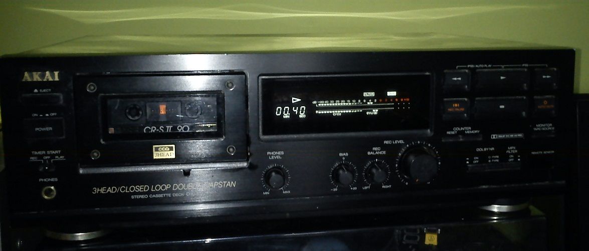

W niedziele zakupiony za grosze i uratowany AKAI DX-57 - zdjęcia przed i po dokładnym oczyszczeniu oraz naprawie. Ktoś chyba trzymał go w stodole przez ostatnie kilka lat...

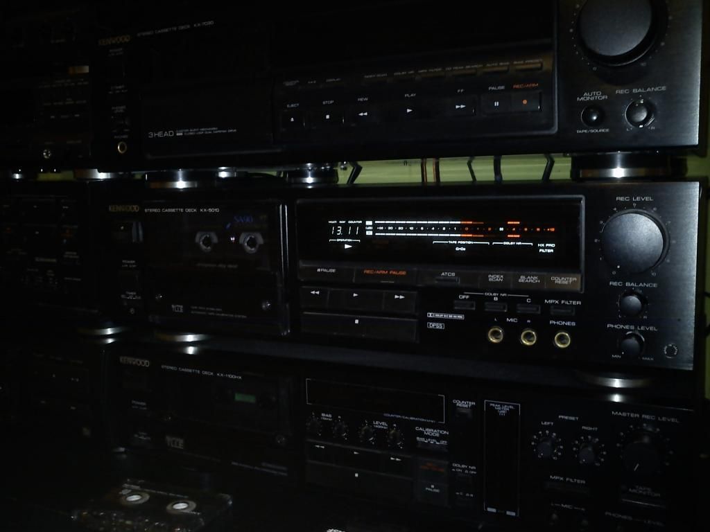

KENWOOD KX-5010 doszedł wczoraj, miał trochę sfatygowany przedni panel, więc przełożyłem z innego, uszkodzonego. Działa świetnie, głowica oryginalna, nie zjechana, wszystko jeszcze ustawione fabrycznie.

Kuba ty to masz szczęście do deków!!!i bardzo dobrze bo ktoś by nawet się nie pochylił nad takim deckiem.
Nie, to decki mają szczęście do Kuby, bo kto inny by ich nie ratował. ;-)
Fakt. Nasz Kubuś ma wrażliwe serduszko i nadmiar miejsca w domu :-) Maniutek zresztą podobnie :-)

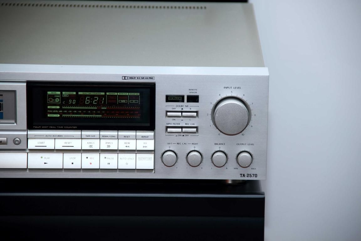

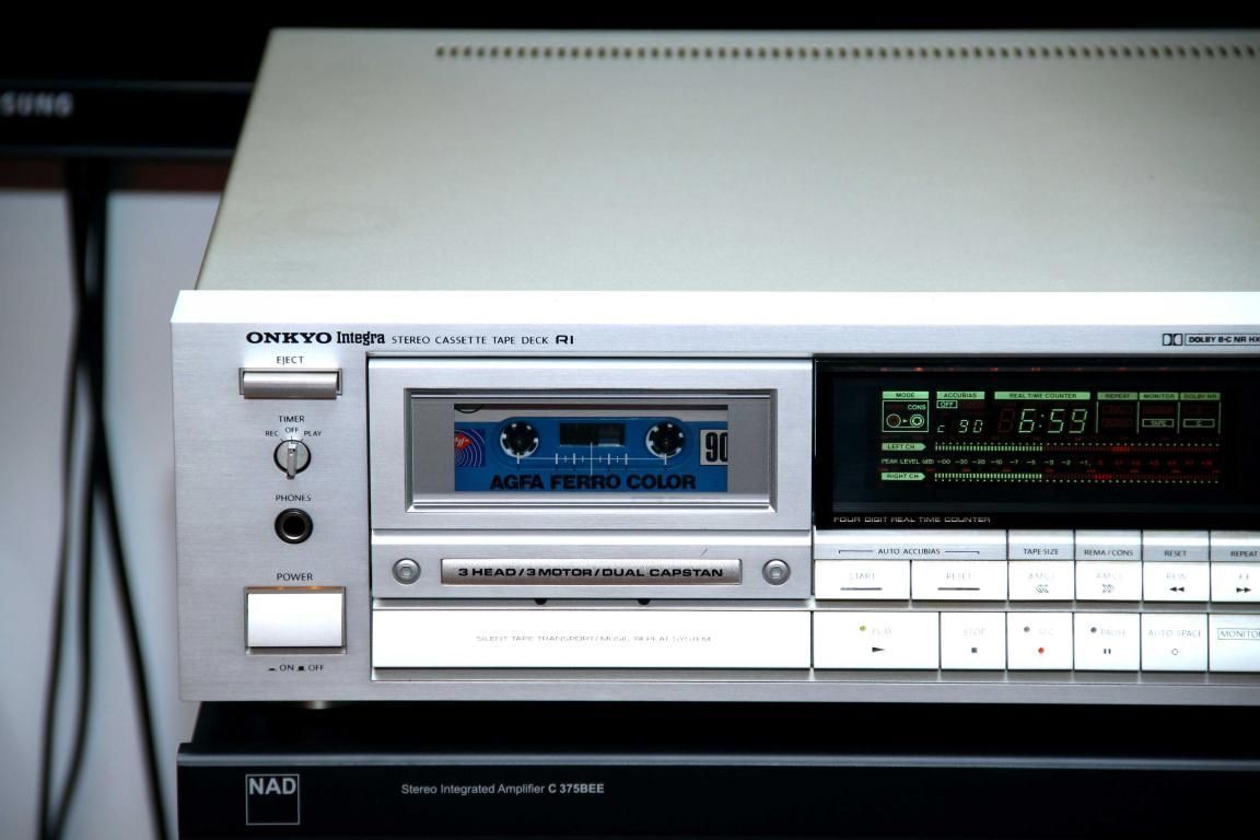

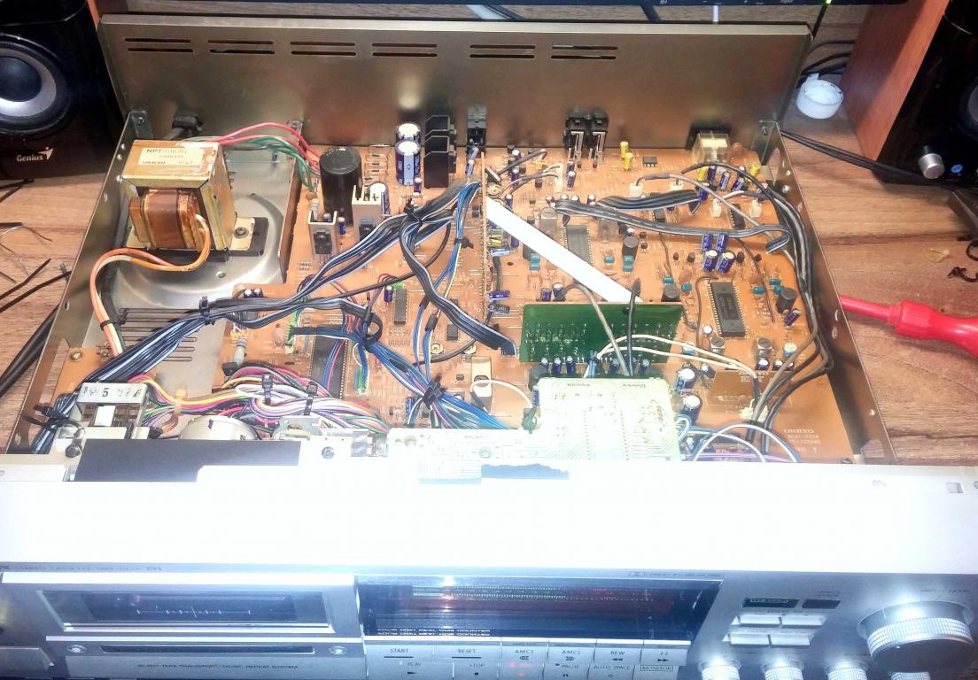

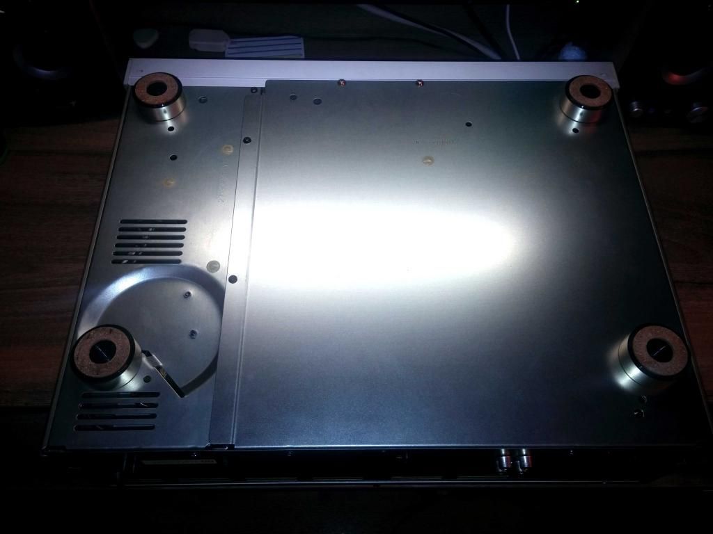

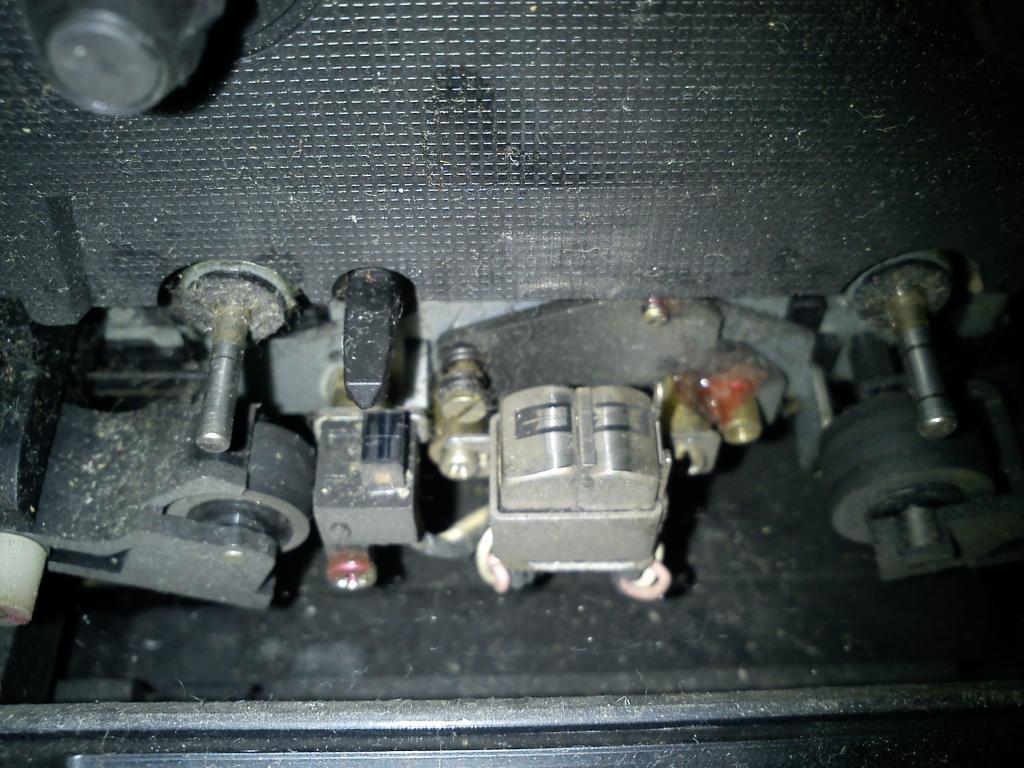

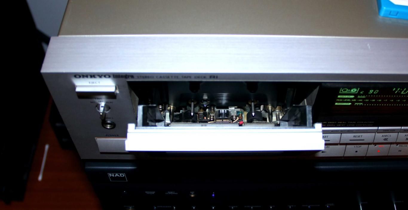

Oto TA 2570. Nikt go nie chciał - za 275zł z wysyłką dotarł. Wczoraj wieczorem odszczurzałem. Rozebrałem włącznie z wydzieraniem płyty głównej, trafa itd. Myłem Cif-em wszystko w wannie. Front panel alu, front panel plastik, blachy górne i dolne. Woda był brązowa. Mechanizm w mak. Silnik pomocniczy rozebrałem, komutator po umyciu idealny, szczoteczki również. Rolki ładne ale zmatowiłem, pasek idealny (chyba zmieniany). Dziś poskładałem, posiedziałem nad kalibracją. Ten deck ma bardzo wysoki poziom wyjściowy - zdziwiłem się jak włożyłem taśmę 0dB VU - a tu ponad 1V na wyjściu. Faktycznie w serwisówce potem znalazłem 1100mV. Kalibracja świetnie działa, nagrywa cudnie. Chyba zostanie moim nr.1. Oto fotki
