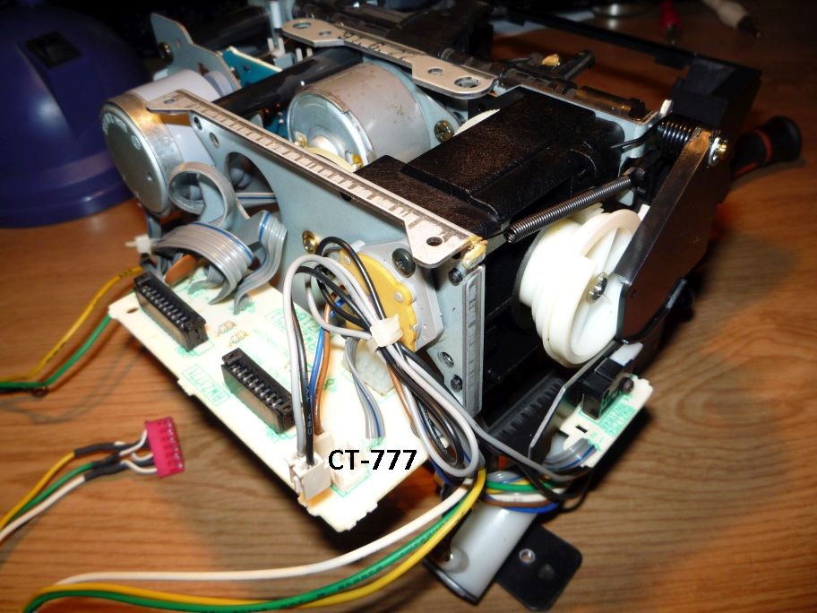

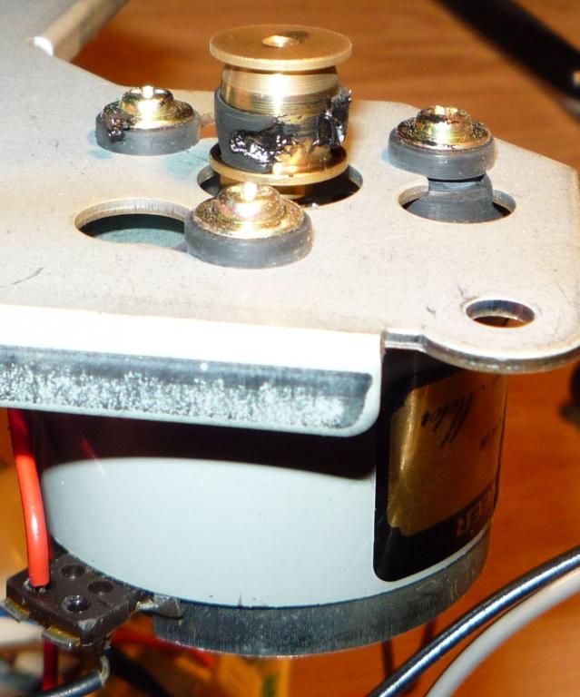

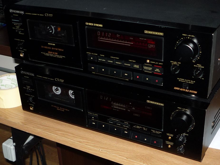

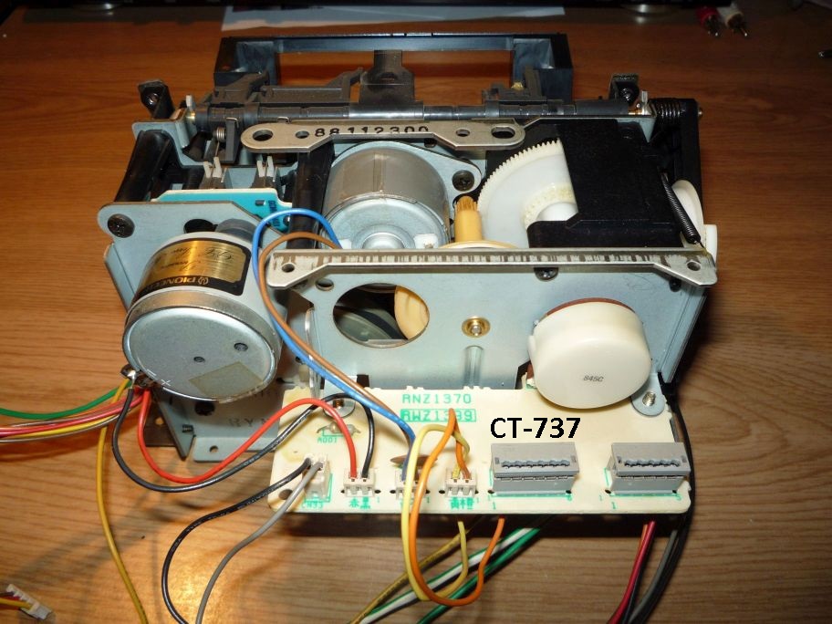

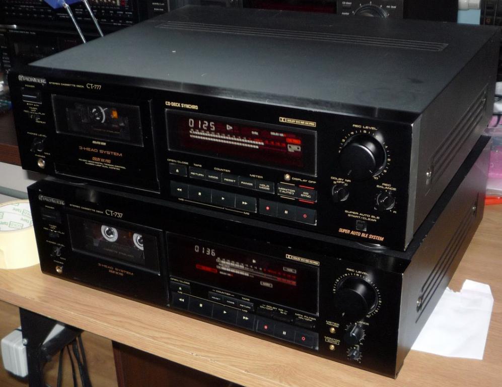

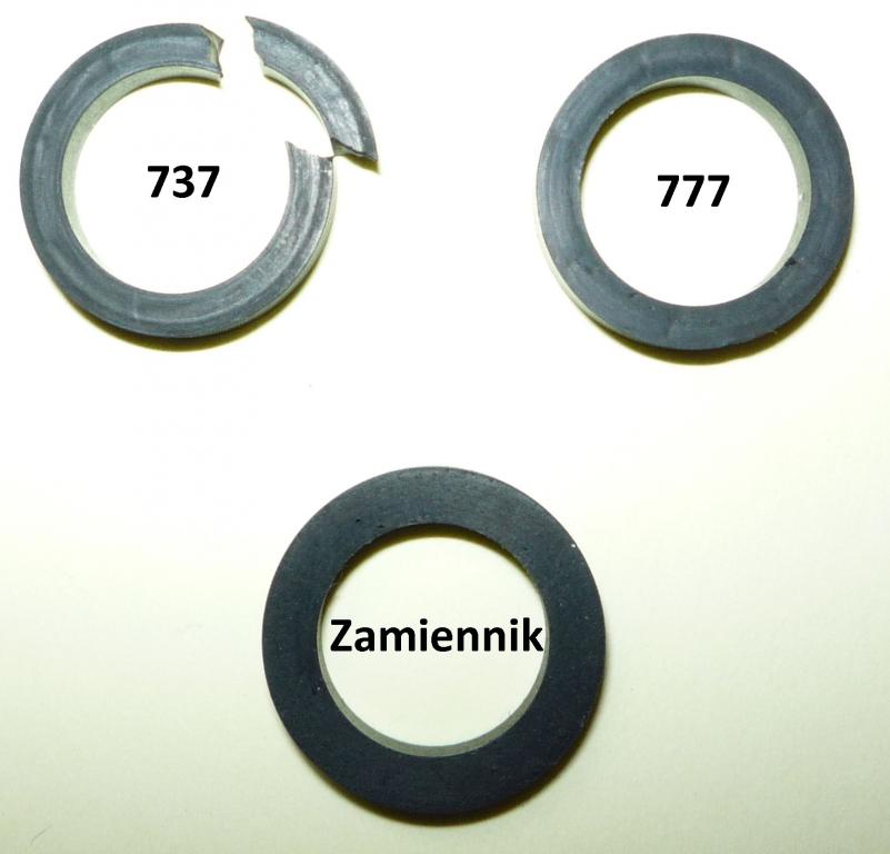

Na stół jako pierwsze poszły Pioneer CT-777 i CT-737 w obydwu do wymiany paski i idlery (oponki), na wymianę czekały długo, bo przeszło rok – komplet pasków miałem w zapasie (zakupione w znanym portalu aukcyjnym), natomiast oponki do idlerów z nimi był problem, bo oryginały kosztowały drożej niż dałem za decki, więc się nie spieszyłem. Problem rozwiązał nasz Kolega z forum Filwoj, który obdarował mnie zamiennikami i problem został rozwiązany. Teraz oba decki pięknie grają i umilają mi reanimacje innych. Jestem miłośnikiem marki Technics i większość mojej kolekcji stanowią magnetofony Technics (sentyment z młodości), bo ta marka była bardziej „dostępna” (Pewex, Baltona) na rynku polskim. Pioniera poznałem później z katalogów i niestety nie został moją pierwszą „miłością” ;). Jak większość facetów jestem „wzrokowcem” i patrzę na wygląd :).
Magnetofony Pioneer podobają mi się wzorniczo, najbardziej modele z kieszenią po lewej i za cichą pracę mechanizmów. Moje zmagania przedstawiam na fotkach, na których to widać „rozwulkanizowane” paski w postaci mażi i oponki w CT-777 - jeszcze w miarę, natomiast w 737 kamień – rozkruszyła się.

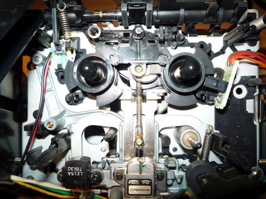

Masz jakiś patent na wyjmowanie kółka idlera w reference master mechanism? Ja zdejmuję hamulec i prawy talerzyk, ale zawsze mam stresa przy odginaniu tego ramienia od przekładni w obawie przed ułamaniem.

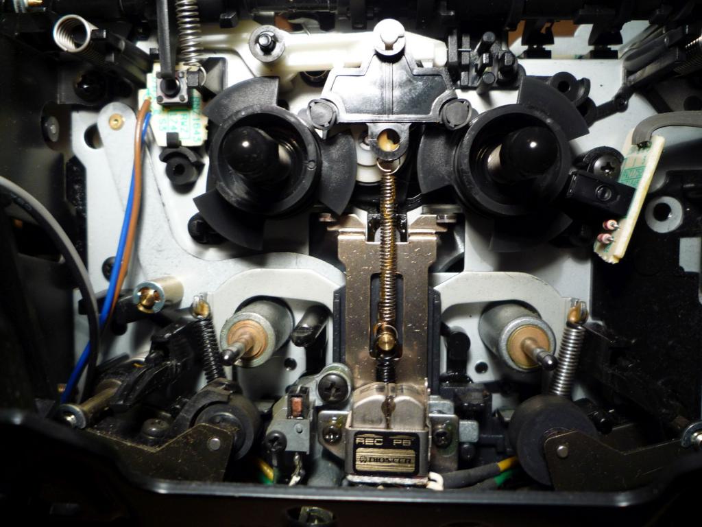

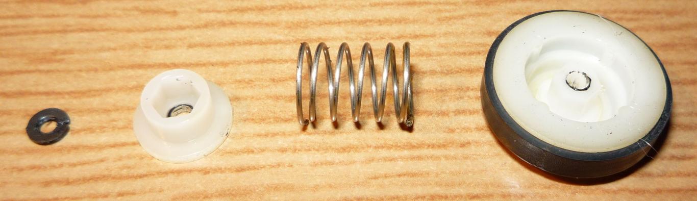

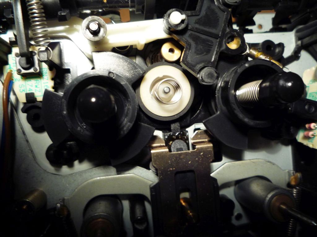

Wymiana kółka idlera jest prosta, można wymienić przy otwartej kieszeni magnetofonu, bez rozkręcania decka, jak opisuje kilka postów wcześniej kolega Filwoj, o ile ma się sprawne i zgrabne palce, dobre narzędzia i refleks :), bo znając prawa Murphy`ego przy próbie ściągnięcia podkładka zabezpieczająca, sprężynka lubią spaść, wyskoczyć i najlepiej do środka mechanizmu, wtedy to trzeba ją wytrzepać, albo rozkręcić magnetofon, bo utknęła w środku :) i z 5 min zrobi się 30 min pracy.

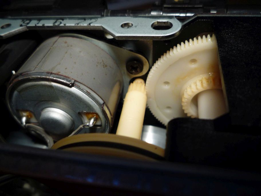

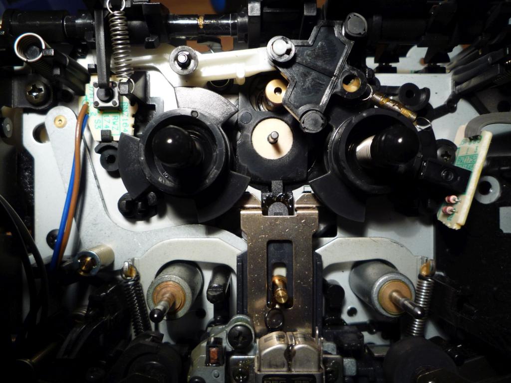

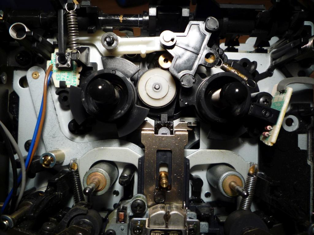

Moja metoda to: po dostaniu się do mechanizmu ściągam sprężynki z bolca (czarną od mostka z głowicami i srebrną od hamulców) ramię z hamulcami delikatnie z wyczuciem podciągam do siebie i przekręcam w kierunku przeciwnym do ruchu wskazówek zegara (fot.). Ustawiam talerzyki tak aby był dostęp do idlera. Ściągam zabezpieczenie sprzęgiełka i podtrzymując tarczę sprzęgiełka sciągam delikatnie, bo pod tarczą jest sprężynka i lubi wystrzelić.

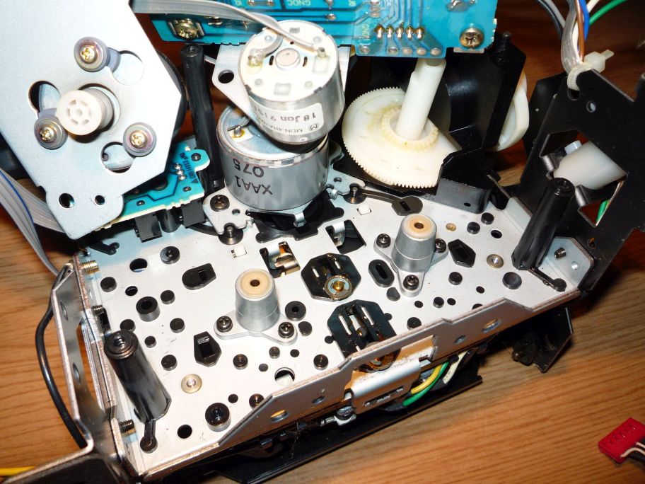

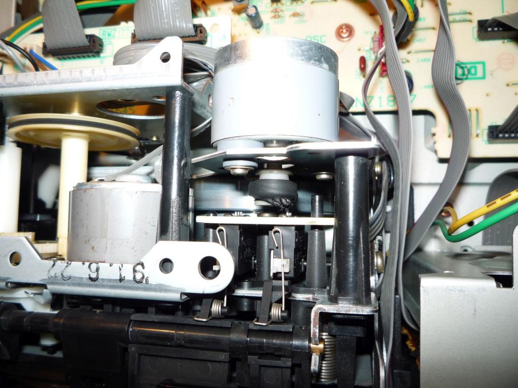

CT-959 jest wyższym modelem i ma taki sam mechanizm jak w CT-777. Powiem szczerze, że przy wymianie pasków w 777 robiłem to powoli i dokładnie, pilnując by nie wypadł i przestawił się mechanizm, a zwłaszcza trzpień z białym kołem zębatym przekładni ślimakowej, które napędza mechanizm i wszystko się udało. Sytuacja uległa zmianie o przy mechanizmie 737 (w zasadzie identyczny tylko jedno wałkowy). Moja pewność siebie, pośpiech i niezdarność zgubiła mnie (prawa Murphy`ego) :) - wypadło mi koło i zatrzasnąłem kieszeń. Byłem przygotowany na taką opcję i dzięki poradom Kolegi G.Mark znalezionym w necie uporałem się szybko z ustawianiem i voilà mechanizm działa!

Dzięki za wyczerpujący opis. Ja, właśnie z uwagi na to zabezpieczenie sprzęgiełka (obawiam się deformacji zawleczki na kółku) wyjmuję cały ruchomy element idlera, ale jest trochę zabawy bo ramię z przekładni ślimakowej skutecznie blokuje dostęp do gniazda. Przy okazji spróbuję Twojego sposobu. Jeżeli ktoś z kolegów robi to jeszcze inaczej proszę o opis.

Witam, operacja zdjęcia kółka idlera w CT-777 u mnie wygląda dokładnie tak jak to opisał Mati, z tym, że ja zdejmuję ramię z hamulcami co ułatwia dostęp i nie odpinam dwóch sprężynek tylko tą od hamulca. Dla zabezpieczenia przed całą zabawą wyściełam wnętrze kieszeni chusteczką higieniczną tak aby nic nie padło do środka.

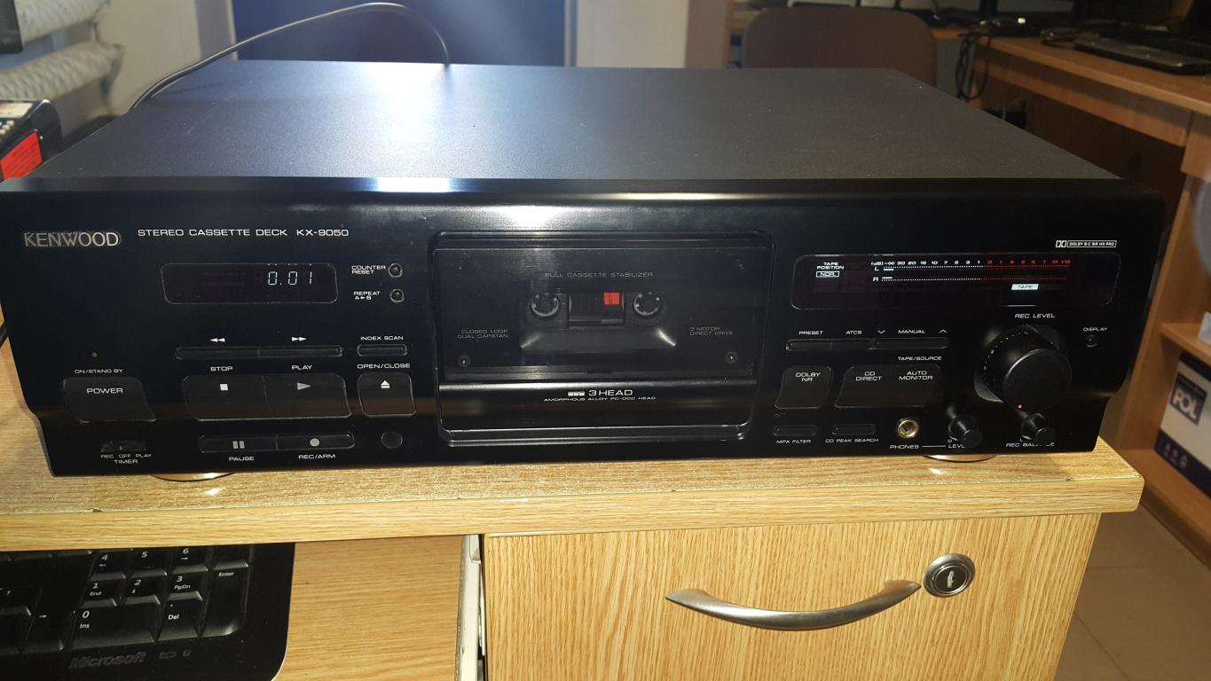

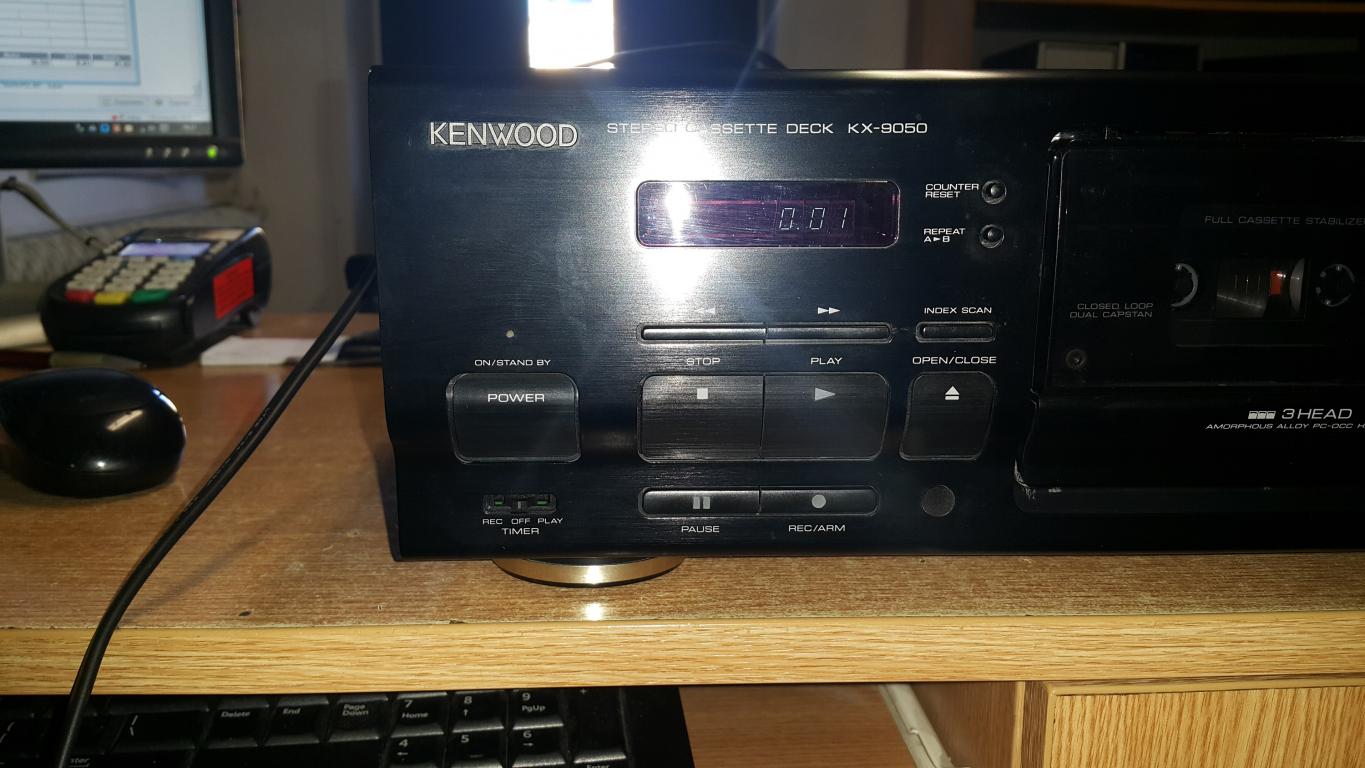

Kupiłem ostatnio w znanym miejscu Kenwooda KX-9050 i muszę powiedzieć że takiego decka to ja nie miałem. Nówka !!! Oto zdjęcia głowic !!! Cały jest piękny - na zdjęciach jeszcze nie wyczyszczony ale po zabiegach - NOWY !!!
